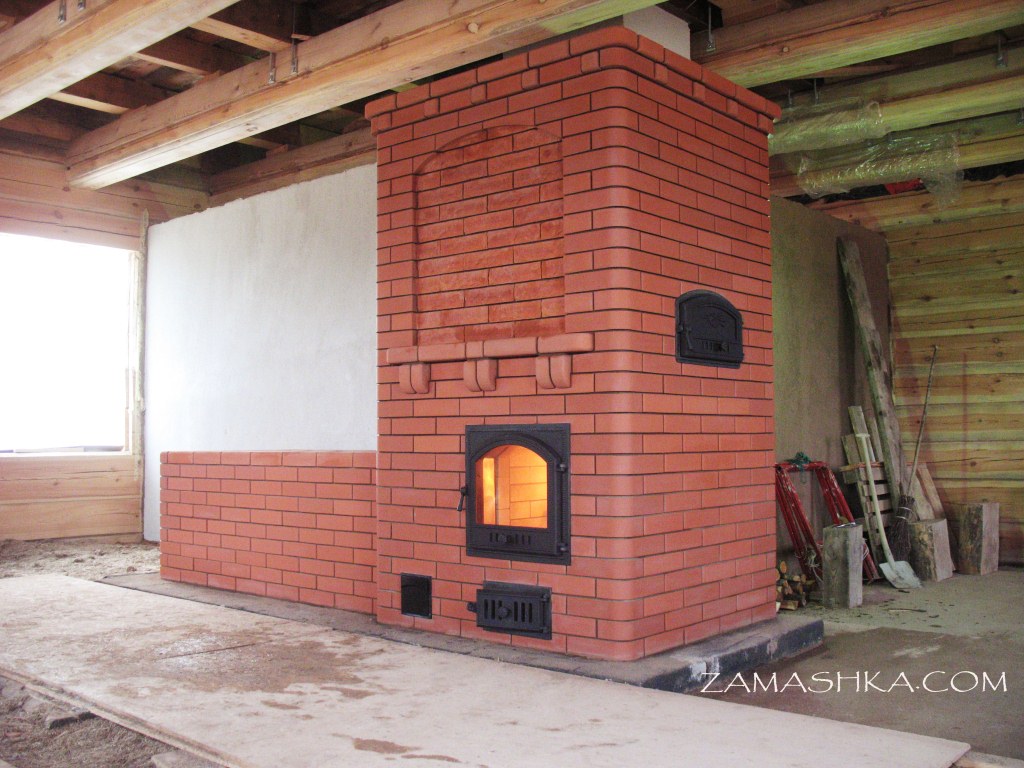

СообщениеДобавлено: Пн 2 Сентябрь 2013, 08:04 Ответить с цитатойВернуться к началу
Maksimilian писал(а):
Согласен со всеми вами, но лишь отчастиSmile. Лежанка всёже необходима, да и камин желательно.
Все же не забывайте, средняя температура зимой у вас около +5 гр.С и редко когда опускается до минус 5-10.
Печь необходимо разогревать одной закладкой на сутки. Это минимум. Ее нельзя подтапливать по одному полену через час. Принцип горения древесного топлива отличается от сжигания газа, и нарушение этих принципов приведет к засаживанию печи или появлению конденсата в трубе.
Теперь о теплоотдаче печи и теплопотерях вашего дома.
Предполагаю, что для вашей климатической зоны дом утеплен согласно действующих строительных норм. Тогда вам нужна печь с максимальной теплоотдачей (для морозных дней) не более 3 кВт.
Это печь с теплоотдающей поверхностью около 6 м2.
Но это при двухразовой топке. При одноразовой можно заложить и побольше, например, на ту же лежанку плюсом 0.7х1.6х0.7 - 3.75 м2 (активной 2.8)
Получаем. Печь в плане с лежанкой с боку 0.9х0.9+07х1.6х0.7 - 0.9х2.5 м
Два с половиной метра!
Если добавить еще и камин, то печь увеличит свою поверхность, а значит и добавит тепла в дом.
Слишком громоздкое сооружение для дома в 35 м2
*Для вашего климатического региона я бы обратил внимание на комбинацию металлическая топка-конвективный щиток (лежанка с перегородкой) с добавлением калориферного канала.

дом двух этажный, без мансарды, перегородок нет. Сейчас делаю пристройку и на второй этаж планирую лестницу из пристройки делать, первый этаж 6х6 остаётся без лестниц и перегородок. Вариант металлических топок не нравится, нужна настоящая хорошая кирпичная печь.
Александр Замашка
Гость
СообщениеДобавлено: Пн 2 Сентябрь 2013, 18:11 Ответить с цитатойВернуться к началу
Я так понимаю , на первом этаже одна большая комната, посредине которой стоит печь с лежанкой, длинной 3.30м и с боков остаются проходы по 1.35м ?

СообщениеДобавлено: Пн 2 Сентябрь 2013, 18:26 Ответить с цитатойВернуться к началу
Саня, все то же только печь 3.5х3.5 плюс на камин, если не захочет каминную дверцу ставить.
Maksimilian
Зарегистрирован: Пн 26 Август 2013, 11:21
Сообщения: 12
Регион: Анапа
СообщениеДобавлено: Пн 2 Сентябрь 2013, 18:39 Ответить с цитатойВернуться к началу
а вдоль стены её разве нельзя пустить? Чтоб не по центру?
Сообщения: 10149
СообщениеДобавлено: Пн 2 Сентябрь 2013, 18:41 Ответить с цитатойВернуться к началу
а с трубой как вопрос решать будете ...
