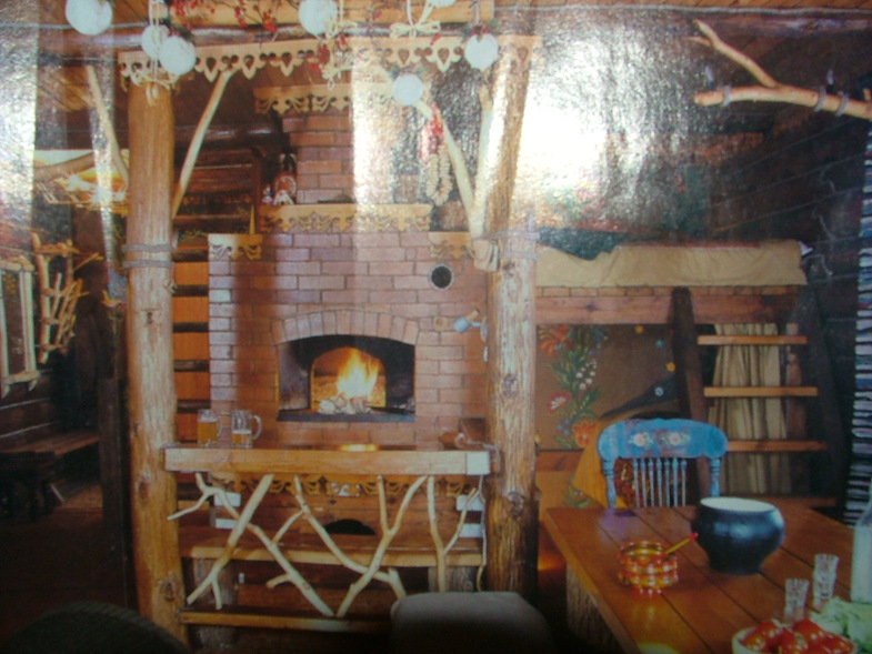

Скажите есть русские печи на 6 кирпичей с лежанкой?могу показать фото что понравилось. |
Лежанка не обязательно должна быть на верху печи, и двухметровую строить смысла нет - голову сварите. Повторить свод РП для приготовления пищи можно в любом размере от самого маленького. |
так это было бы здорово если лежанка бы была не высоко.... фото поршивенькое но думаю нас понять можно http://staryistar.users.photofile.ru/photo/staryistar/4233058/xlarge/104546478.jpg

Вам нужна Русская печь с подтопком и с просторной лежанкой,варианты "теплушки" и "экономки" не годятся, так как они по своим теплофизическим характеристикам уступают нашим печам,в них вкусную пищу не сготовить или вообще не сготовить,лежанка горячей не получится и так далее,мои печи топятся около 2 часов,за это время температура в помещении 40 кв м поднимается на 6-8 градусов только за счет прямого излучения из топки печи-которая является варочной камерой,то есть пища готовится на углях-и поэтому получается вкуснейшей,и хлеб испечется замечательный,и лежанка получается горячей,поэтому мы на неё стелим тес-чтобы не обжечься,можно топить и подтопок,он тоже имеет хороший КПД,так что выбирать Вам,с уважением Анатолий

У Вас, если не запамятовал, "фундамент 2.10 на 1.40", это РП со сторонами 8х5,5 кирпичей
А это значит, что лежанка выйдет длиной 162 см
Можно нарастить досчатым настилом по брускам , в т.ч. и под лестничный марш до самой стенки. |
162см нормальный размер нарастим щитом деревянным!!!

Здравствуй Андрей.
Почитал тему и что думаю
Если есть газ, то может не заморачиваться эффективной Теплушкой, Экономкой, а сделать классическую русскую. Там же и самоварник по штату получается. И лежанка классическая.
Как понимаю, готовка в Русской Вам и нужна.
Я бы, по своему разумению, пошёл бы в Вашей ситуации именно по этому пути.
Да и в реализации классическая Русская менее трудна.
А если хорошие материалы и печник со вкусом, то это будет "как в сказке".

В продолжение прилагаю фотки вариантов того, о чём говорил в предыдущем посте (фотки где-то скачал, чьи не знаю, не подписаны,в своих запасах нашёл)
А размеры, высота лежанки, обговаривается с печником.
По моему сейчас это не проблема. А вариантов дизайна Русских в сети тьма. Выбирай по своему вкусу и деньгам.

Вторая то что надо!!!!!!!!!!!!!!!!!!!

А автор первой Павел Круглов. Он на этом форуме зарегистрирован, координаты можно тут же найти.

Значит впритык войдёт печь максимум 8х5,5 кирпичей, а по-нормальному 7,5х5. Бывают русские печи и меньших размеров.
