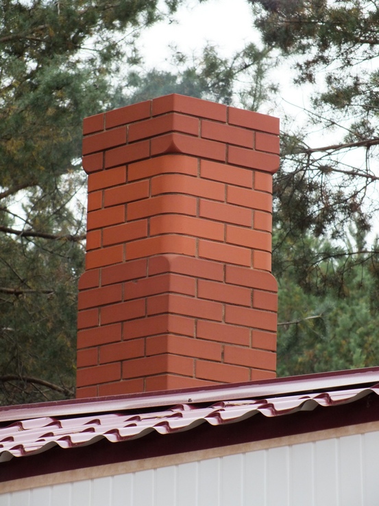

Труба диаметр 250 мм, гильза в шестерик, а сводится все в дымовую камеру через элипсную трубу (качели у нас называют)

Герман, а как себя поведет колотый кирпич на трубе?
Есть ранее сделанные трубы с таким дизайном?
Или там покрыто каким либо лаком?

Да вроде нормально Алексей, середку первой запускаешь, пока сырая, чуть трубу прогрел и вперед......
кирпич, светлый Лоде, темный Кировочепецк, обработано пропиткой для камня "Атомколор", из колотого трубу не разу не делали, Атом колором обработан весь комплекс по моему прекрасная пропитка, и мыть меньше надо

спс, мне показалось что колотый scleroz

Отличная работа! Пропитка около топочной дверки не темнеет?
