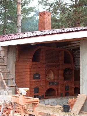

комплекс по мотивам Шалагина Александра
 Размер файла:  267.52 КБ
 Просмотров:  1323 раз(а)
СообщениеДобавлено: Вт 17 Сентябрь 2013, 12:52 Ответить с цитатойВернуться к началу
Razz Молодцы!Красиво!Сколько кирпича ушло и трудодней?
Жуков Герман
Сообщения: 128
Регион: НижнийНовгород
СообщениеДобавлено: Вт 17 Сентябрь 2013, 13:24 Ответить с цитатойВернуться к началу
Больше 3000 кирпича, два месяца с небольшим по времени...

СообщениеДобавлено: Вт 17 Сентябрь 2013, 18:44 Ответить с цитатойВернуться к началу
Очень красиво, ну не только 3000 а ещё наверно и народу работало не менее 4 человек
Жуков Герман
Сообщения: 128
СообщениеДобавлено: Вт 17 Сентябрь 2013, 19:37 Ответить с цитатойВернуться к началу
Трое, процентов 30 вдвоем........

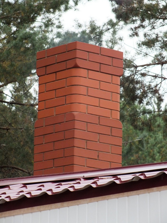

СообщениеДобавлено: Ср 18 Сентябрь 2013, 18:00 Ответить с цитатойВернуться к началу
Герман -молодец достойная работа !!!! Smile Подскажи как все свели в одну трубу и какое ее сечения ( жутко интересно )
Труба диаметр 250 мм, гильза в шестерик, а сводится все в дымовую камеру через элипсную трубу (качели у нас называют)

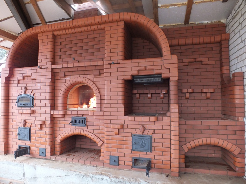

СообщениеДобавлено: Ср 18 Сентябрь 2013, 21:14 Ответить с цитатойВернуться к началу
Понял !!!все три изделия сразу запускали сразу как себя ведут ???
Сообщения: 10146
СообщениеДобавлено: Ср 18 Сентябрь 2013, 21:34 Ответить с цитатойВернуться к началу
Герман, а как себя поведет колотый кирпич на трубе?
Есть ранее сделанные трубы с таким дизайном?
Или там покрыто каким либо лаком?
кирпич, светлый Лоде, темный Кировочепецк, обработано пропиткой для камня "Атомколор", из колотого трубу не разу не делали, Атом колором обработан весь комплекс по моему прекрасная пропитка, и мыть меньше надо

спс, мне показалось что колотый scleroz

Отличная работа! Пропитка около топочной дверки не темнеет?
