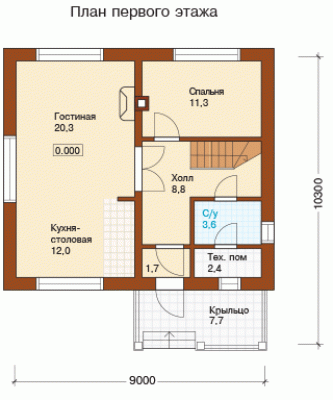

Приветствую.
В силу пучинистого грунта с плывуном и высокого уровня грунтовых вод думаю в качестве фундамента _под дом_ сделать монолитную плиту 300 мм с двойным армированием 12 мм арматурой (так по проекту).
Подскажите, нужно ли както усиливать плиту для того чтоб поставить на нее печь с обогревом на два этажа? Печь встанет на место камина на рисунке.

СообщениеДобавлено: Чт 26 Сентябрь 2013, 08:26 Ответить с цитатойВернуться к началу
Плита все вынесет.

СообщениеДобавлено: Чт 26 Сентябрь 2013, 09:24 Ответить с цитатойВернуться к началу
Владимир Солин писал(а):
Плита все вынесет.
Владимир, правильно ли я Вас понял, что мне будет достаточно общей под дом 300мм плиты с двойным армированием 12мм арматурой чтоб не думать про печной фундамент?
СообщениеДобавлено: Чт 26 Сентябрь 2013, 09:43 Ответить с цитатойВернуться к началу
Сомневаетесь?.. Smile
Посчитайте - вес дома с печкой и мебелью поделите на площадь плиты. Давление на грунт меньше, чем при вашей ходьбе.
По толщине - тоже может быть тоньше. На сколько - вот здесь не подскажу. Surprised

СообщениеДобавлено: Чт 26 Сентябрь 2013, 10:01 Ответить с цитатойВернуться к началу
"Тофферяй но профферяй!" (с)
Корень сомнений в том, что в локальном месте плиты на нее будет оказываться давление весом тонн шесть. Т.е. у меня нет сомнений в плите как таковой, есть сомнения хватит ли ее прочности в месте под печь.
Общий пирог таков:
300 мм песочная подушка
200 мм щебень
50 мм подбетонка М75
300 мм плита М300

Не не на болоте, слава Богу, но уровень грунтовых вод (УГВ) щас 0. Долбанные дожди замучали и поставили все (заливку фундамента в этом году) под вопрос.
Геотекстиль само собой. Подбетонка - это стяжка из низкосортного бетона марки М75 предназначенная для
1. Разравнивание поверхности под плиту.
2. Самое главное - на нее кладется гидроизоляция, чтоб не утекало цементное молочко из плиты и плита застывала так как надо. Это самое важное, т.к. если ее высушить, то крепости можно не ждать.
Ну короче мне можно не париться, как я понимаю.
СообщениеДобавлено: Чт 26 Сентябрь 2013, 13:19 Ответить с цитатойВернуться к началу
На песок стелется ПЭ пленка 200мкм - это гидроизоляция.
Вес плиты будет больше веса дома и печки. Как якорь будет стоять внизу.
