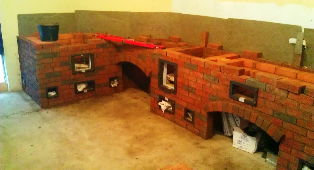

Похоже от самых дальних очагов погонят каналы над столешницами- там я вижу зачем то стены в полтора кирпича.

Подскажите, пожалуйста, чем будете дым с флангов до центральной трубы тянуть?
Боровом? Зонтом /дымовой камерой, "колпаком с прогаром"/?
Или еще как?
Если не секрет...

Итак, по традиции ежедневный отчет:
Начали формировать топливники четырех печей, два станка работали без перерыва временами даже создавалась очередь на распиловку...

Так видно уже, что стена пустая...
Просьба нижайшая - все оставляйте в секрете, только фото выкладывайте почаще в разных ракурсах. :-D
Ваши топки впечатляют. На что только хозяева не идут ради одной буханки хлеба!

Да, если поднять трубу на метров пять, то рядом будут хорошо смотреться пару сторожевых вышек с пулемётами и надпись на воротах "Arbeit macht frei".
А по "чесноку", я бы не опускал дым в низ после топок - и так длинный горизонт по боковым "крыльям", сад обогревать хозяева не собираются?

Андрей может разделить трубу на два хода? Для мангала, хлебной камеры, коптильни один и другой для крайних топок, а то понадобиться инструкцию писать для хозяев, чтобы закрывали неработающие топки при работе крайних плит, не будут же они топить все топки сразу.(этож скока водки надо?)
Можно, но не нужно.
