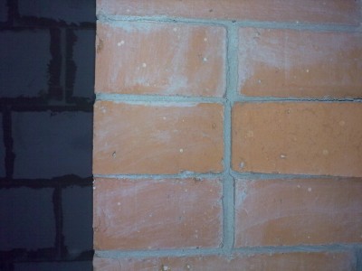

Раствор делали сами. Привезли мешки с песком, печной глиной и цементом.
Печники говорят, что цемент использовали только для трубы.
Мочили ли кирпич, точно ответить не могу.
Мокрым выглядит, только тот который пилили.
 Размер файла:  498.67 КБ
 Просмотров:  785 раз(а)

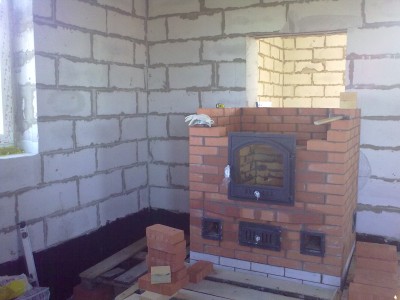

Еще нашел одно фото внутренней конструкции печи.
kent5555 писал(а):
Задняя стенка печи практически не нагревается, даже через 5 часов после топки в режиме зима,когда дым идет по всем каналам,
а обещали, что она будет самой горячей
Похоже, что там подъемный канал. Эта часть не может быть "самой горячей". Самые горячие места разогреваются пламенем, а там только дым греет. Горячими должны быть боковые стенки.
Проверьте как установлена топочная дверка и дверка хлебной камеры. Они должны быть установлены с зазором от раствора и кирпича. Зазор нужен, так как дверки расширяются больше кирпича как раз на размер ваших трещин. Зазор заполняется упругим негорючим материалом. На боковых и задней стенках ведь нет трещин?
Белые зерна - это известь. Она есть и в витебских кирпичах первого цеха. Технолог витебского завода лукавит. Это не пятна, а зерна извести в кирпиче. Их можно рассматривать как элемент декора. Smile

Поддержу вышесказанное в отношении кирпича. На Ваших фото в топике явно видно включения извести. И печник тут точно не при делах (если только Вы не обсуждали с ним заранее сортировку кирпича)
За это лето ВЕСЬ виденый мной кирпич Цеха № 1 был таким же. На поддоне сверху лежит самый лучший - примерно треть, потом начинаются трещины, сколы и всё больше извести, а последняя треть поддона в самом нузу - по факту для печи брак (с внутренними трещинами, обилием сколов и извести)
Только неделю назад первый раз увидел Витька №1 который выгодно отличался - и брал его с нижних рядов поддона.
Вывод- к нам в Россию возможно гонят, что придется. Либо много бракованных партий было (с большим количеством извести)
А кирпич перед укладкой тщательно сортировать, шлифовать (по желанию) и кошельку.
Ну а ремонта не избежать и оттягивать сей момент не стоит. Удачи.

А кто при делах?Заказчик,который отвалил немало денег на материалы?Он должен отвечать за кирпич который завезли печники и разбираться в особенностях?
Во вторых,если известь отстреливает,то рвётся сам кирпич,а не швы расходятся.Сама по себе известь в кирпичах гасится при производстве.
Надо бы знать,прежде чем советовать

Вопрос как можно сразу при покупке определить вылезет ли известь в кирпиче или нет ? Можно или нет ?

Поддержу. Без меня тут закупил заказчик кирпича(не Витебского). Я посмотрел и сказал: много брака, буду выбирать, готовьтесь ещё к закупкам. Честно выбирал кирпич , в брак ушло процентов 40 Shocked Вот, а если бы я "засунул" это кирпич в печь? Кто был бы виноват: производитель кирпича или я? Smile

Очень много белых точек и они большого размера. Честно говоря, я первый раз слышу про "отстрел" извести у 1 цеха. Обычно, если она стрельнула, то это уже факт свершившийся до покупки кирпича. И причина "стрельбы" на мой взгляд - это сильное замачивание кирпича. Болгаркой он пилится тяжело, а если помочить, то получше..желание сильнее помочить понятно, но надо как-то и о последствиях думать. Кстати, высолы тоже отношу к следствию наличия большого количества воды в кирпиче.

Из витебского - вылезет.
На самой первой фотографии видно, что отстрелы извести вряд ли являются самым большим недостатком кирпича. Если бы фаски были сняты и швы расшиты, вид стал бы лучше даже с известью (но это сугубо мое мнение о вкусе цветных фломастеров). Сделано небрежно, что тут сказать...
Как работает хлебная камера? Выгорает ли сажа? Нет ли в ней конденсата?
Дымит печь уже горячая? Где-то есть ссылка и на официальный документ. Это сходу найдено:
Так кроме Вас ни кто отстрелы с трещинами в швах и не связывал. Но трещины в швах скорей всего исправляются переустановкой дверки и ремонтом швов.

Хлебная камера вся в саже. Чтобы сажа прогорела печник посоветовал в камеру дров заложить и протопить.
Я пробовал, но почему то в ней плохо горят дрова.
Насчет высоты трубы - печник мне с пеной у рта доказывал, что по справочнику если труба в метре от конька, то можно ее сделать на 50 см. ниже конька.
Когда показал ему литературу по печкам, то он включил "дурочку", но затем пообещал нарастить.

Встреча с печником Комаровым не состоялась. Он собирался направить ко мне своих рабочих, чтобы они для предотвращения трещин нагрузили печку сверку кирпичом, вместо чугунной плиты. Комаров утверждает,что при такой нагрузке, трещины не появятся даже после 5 часов топки. И типа он выиграл уже много споров по этому поводу.
Мне идея с нагрузкой печи не нравиться. Все равно энергия теплового расширения кирпича или фурнитуры должна где-то вылезти. Если не в швах, то где-то внутри печки или кирпича. И нагруженная печка точно, долго не простоит.
ПОЛНЫЙ ДЕБИЛИЗМ -нагружать печку кирпичами. Ещё хуже будет в стороны поползёт. Распустится как цветок. Не печник этот человек- а просто рвач и шабашник.
