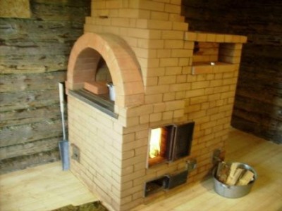

Может Cool , если "всё соответствует"... Confused Cool
В этой камино-печи ПНП (преимущественно нижнего прогрева) ДГ опускаются после перевала на 3-тий ряд... обогревается задняя стенка...
 Размер файла:  27.78 КБ

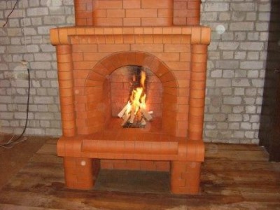

internet_pechnik писал(а):
Большая часть печей когда хорошо разгорится может работать и с открытой дверкой но если вы печник то пора б знать что печь с отрытой дверкой хуже греет и съедает больше дров..
"Камино-печь" в режиме открытого камина (ЗЛХ открыта) должна работать без дымления Razz
Режим "теплоёмкой печи" - ЗЛХ и ДТ закрыты, прогревается весь массив камино-печи. Это -самый экономичный режим Cool
Но если Вы запасли достаточно дров, впереди долгий промозглый вечер в приятной компании... Confused , а перегревать печь продолжительной топкой нет необходимости, то упомянутый промежуточный режим (ДТ открыта, ЗЛХ закрыта) - самое ОНО Smile
Свежесложенная и только что отмытая печь (и камино-печь) не должны дымить при открытой ДТ и закрытой ЗЛХ... иначе - брак!
 Размер файла:  42.38 КБ
 Просмотров:  763 раз(а)
