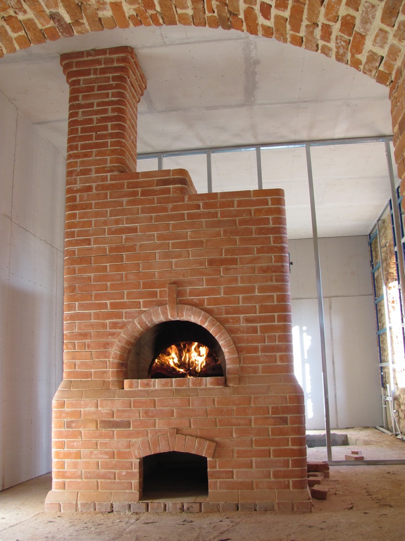

Куликов Андрей
Сообщения: 1059
Добавлено:
Вт 7 Январь 2014, 13:12
Может ,что то такое?

igorpet
Зарегистрирован: Пт 27 Декабрь 2013, 15:24
Сообщения: 30
Регион: Пушкино
Добавлено:
Вт 7 Январь 2014, 13:17
Немного похоже, только зачем наверху такой гребень? Хватило бы и трубы в задней части, и как то представлялось, что очаг будет по длинной стороне. Вставляю убогий коллаж, что у меня получился, но представление он даёт!

Куликов Андрей
Сообщения: 1059
Добавлено:
Вт 7 Январь 2014, 13:34
Здесь,на форуме ,есть тема "Лежанка с подтопом" посмотрите.

igorpet
Сообщения: 30
Регион: Пушкино
Добавлено:
Вт 7 Январь 2014, 13:38
Да, уже больше похоже, только в центре хочу очаг русской печи, или что-то типа этого. Ну и труба великовата, буду сборный дымоход ставить типа Шиделя... А так спасибо, очень похоже...
