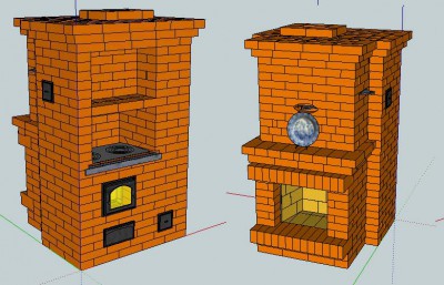

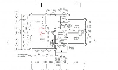

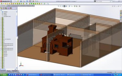

Кто какую печку посоветует , конечно хотелось бы камино-печь смотрящую в зал , с другой стороны плиту на 1-2 комфорки .
Кто и какую мог бы посоветовать и где в данном случае её поставить , и кто бы мог поспособствовать с порядовкой , так как планирую строить сам . Хотелось бы красивую , над которой можно было бы ну оочень постараться )))
 Размер файла:  208.18 КБ
 Просмотров:  822 раз(а)
Сообщения: 6020
СообщениеДобавлено: Пн 3 Февраль 2014, 22:43 Ответить с цитатойВернуться к началу
Если ещё не начали заливать фундамент дома - жилой бани, поищите более подходящую планировку для печного отопления и ПМЖ в инете Razz
Возможно, прийдётся "ломать" пятую стену (не "закон мидян и персов"), выводя топку каменки в гостинную. Но объединить подобным образом 2-ве печи на общем фундаменте с общим же дымоходом - сложно, но реально Cool

там одной каминопечью можно отопить те две комнаты всего 37 м2.
(Кстати баня там вообще нипричем она далеко и будет иметь свою печь, банную)

Там гостиная и кухня.......бани в доме не планирую.......то что вы скорее всего имели ввиду это сан узел с душевой . Фундамент , можно сказать ещё не делал .....

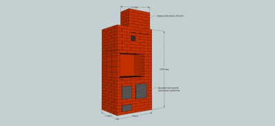

Попробуйте примерить к своему срубу вот это:

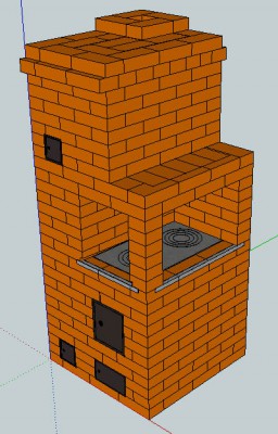

СообщениеДобавлено: Вт 4 Февраль 2014, 09:40 Ответить с цитатойВернуться к началу
пока остановились на этом варианте , только из камина наверное надо каминопечь .

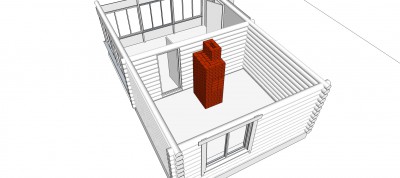

Товарищи профи, поскольку тема прикреплена, решил не постить новую.

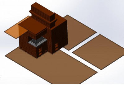

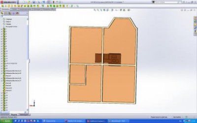

Сильно нуждаюсь в вашей помощи по выбору отопительной печи на даче. Площадь сруба маленькая, по внутренним стенам 3,75х4,75м. Сейчас стоит старая печь, сложенная 35 лет назад. Расположена в 30 см от 5м стены, почти посередине. Труба выходит под конёк, как надо.
Беда: кирпич в топке перегорает, сложена из кривого кирпича, потому облицована и эта облицовка трещит и сыпется, чугунные плиты регулярно трескаются, духовка сгорела и мы ей не пользуемся, и многовато жрёт дров.
По этим причинам задумался не ремонтировать, а перекладивыть полностью на новую. Вот не знаю влезу ли в эти же размеры, а ,главное, есть ли более эффективные по этим размерам. Старая печь вроде как 3-х коленка. Просматривая этот форум больше склоняюсь к двухколпаковым каминопечкам со стеклянной дверкой. ХК будет или нет, не принципиально. Основная задача быстро нагреть комнатку, держать тепло до второй утренней топки, и хотелось бы не хавать по 30 палешек. Да, и палешки стандартные 50 см +/- 5 pleasa У нас на глазок пилят.
Нижайше прошу совета, а то сам тыкаюсь как котёнок. Вообще переставил бы её, а то всю комнату загромоздила, но тогда под конёк не вывести.

Есть. Придется снова колпаковую шведку в очередную тему вставлять...
И зачем до топки печку обходить? Surprised
Зачем у небольшой печки труба в пятирик?... Smile

Владимир, добрый день. А я вас даже в контакте увидел и хотел там вопрос задать, да меня тема про компы как-то смутила.
Печь строилась местным деревенским "печником". Я тогда и понятия не имел что да как. Кирпич в те времена, и то, по блату доставали. Атопку в ту сторону, потому-что маменька там кухню планировала.
Как-бы там ни было, но печь топит на совесть, с откратой дверкой работает как камин, не дымит.
Так что посоветуете, можно что-то более толковое вписать в этот размер?(то, что Вы показали не треба, плиты не надо) И куда Вы бы сделали топку?
И честное слово, фундамент переместить для меня не проблема, чтоб печь поставить рациональней, но как трубу тогда под конёк.....?

Владимир Солин писал(а):
И зачем до топки печку обходить? )
При данном расположении печки в этом свой плюс,- грязь от дров и золы в закутке комнаты, а не на проходе.
СообщениеДобавлено: Ср 5 Март 2014, 11:15 Ответить с цитатойВернуться к началу
Топочная дверка в кухню - это не правильно. Ее вниз или влево нужно ставить по картинкам...
По размеру 3,5х3,5 симметричная моя ХК7, отличается от печки Анатольича лещадкой в первых колпаках... А вот для дачи этого то и не надо... Нужно бы без футеровки.
ХК10(мин)2 будет получше в таком случае. Без футеровки 1го колпака.
http://forum.stovemaster.ru/viewtopic.php?p=94979#94979
Труба перемещается туда, куда нужно.

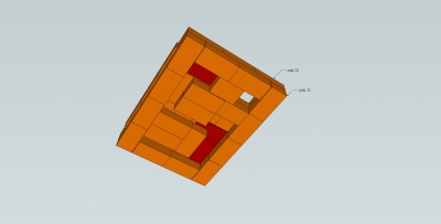

Ну, вот, только 8 Марта и добрался до порядовки.

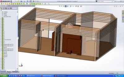

Владимир, сегодня разбирал и собирал по кирпичику вашу ОП 10 , возникли вопросы. Если мониторите форум, скажите
1.зачем выступают кирпичи в 22 и 32 рядах. Можно предположить, что в 22 из-за уголка и зазора, но ведь можно подрезать кирпич. И тогда зачем в 32-ом ?
2. в 32-ом ряду три кирпича лежат практически не на чём (на рис. помечены тёмным)
3. Верхнюю прочистку с лицевой стороны не лучше ли передвинуть левее на пол.кирпича?
4. Высота печи для моих условий великовата, можно камеру и верхний колпак сократить по 1 ряду?
А это вообще рабочий вариант или только проект?

СообщениеДобавлено: Сб 8 Март 2014, 21:49 Ответить с цитатойВернуться к началу
Из-за уголка. И красные кирпичи лежат совсем неплохо на краях других кирпичей.
Хотите попробовать резать кирпичи вдоль - попробуйте. поймете как это невесело...
Уменьшать можно. Проект аналогичен рабочим. Smile
