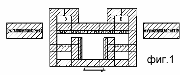

3- организация конвекционных каналов вдоль (внутри) печи (см. фиг.1)

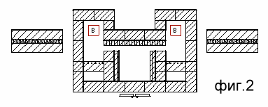

4- организация конвекционных каналов типа мультипликатор (суходув) из массива печи (фиг.2)

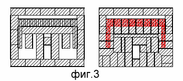

5- теплосьем с внутренней поверхности второго колпака (фиг.3)
У каждого способа есть свои плюсы и минусы. Наиболее оптимальное решение -5.
Таким не сложным способом вполне можно прогреть комнату на втором этаже для комфортного пребывания.
С поверхности

Суходувы

Съем со второго колпака

СообщениеДобавлено: Ср 20 Февраль 2008, 21:20 Ответить с цитатойВернуться к началу
Как уже отметил, мне больше импонирует вариант пятый - т.е когда теплосъем идет свнутренней стенки второго колпака.
При это, низ печи (нижний колпак с горячим ядром топки) не выхолаживается и остается горячим, а верх расходуется на конвекционный прогрев комнаты второго этажа.
Регулировка возможна как с нижнего так и с верхнего этажа.

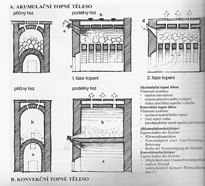

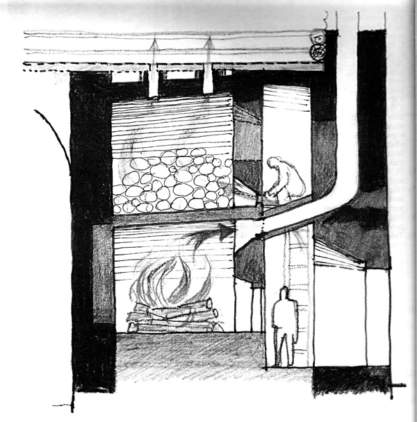

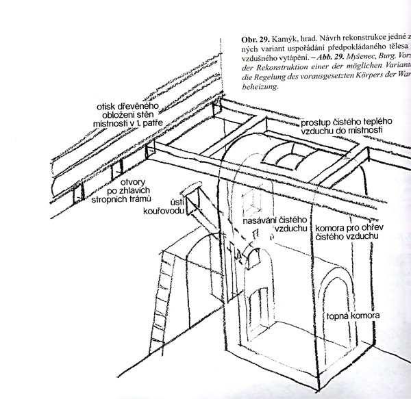

Способы отпления второго этажа на замках Средней Европы.
 Размер файла:  185.31 КБ
 Просмотров:  2350 раз(а)
 Размер файла:  176.5 КБ
 Просмотров:  1679 раз(а)
 Размер файла:  151.63 КБ
 Просмотров:  1930 раз(а)

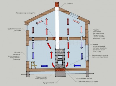

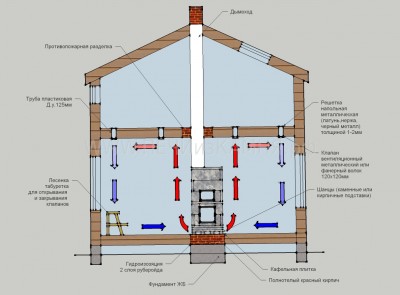

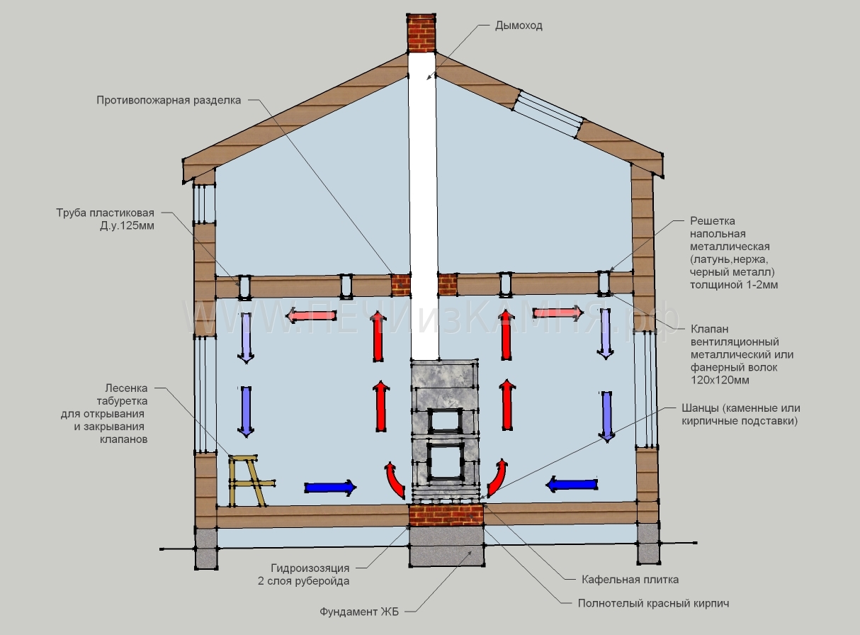

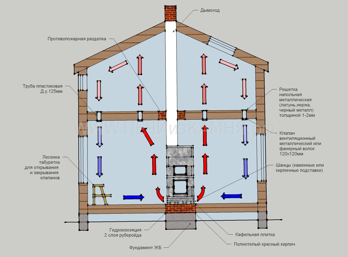

Уважаемые коллеги! Прошу Вас высказать мнение по поводу такой схемы воздушного отопления второго этажа
С уважением, Пономарёв Андрей Васильевич,
+7 921 943 18 01 печиизкамня.рф
Система обогрева первого этажа при закрытых вентиляционных клапанах.
 Размер файла:  252.22 КБ
 Просмотров:  1647 раз(а)
Система обогрева второго этажа при открытых вентиляционных клапанах.
 Размер файла:  263.69 КБ
 Просмотров:  1128 раз(а)

СообщениеДобавлено: Пн 26 Август 2013, 21:33 Ответить с цитатойВернуться к началу
Интересно запахи и звуки с первого на второй тоже / пройдут/
Печь - это душа дома!!!
Андрей Пономарёв
Зарегистрирован: Вт 20 Декабрь 2011, 20:08
Сообщения: 28
СообщениеДобавлено: Чт 29 Август 2013, 21:35 Ответить с цитатойВернуться к началу
Спасибо за вопрос. Конечно пойдут, но многие адепты(приверженцы) калориферного отопления, либо не задумываются об этом, либо намеренно не говорят об этом клиентам-горожанам, которые выросли в одноэтажных квартирах
и не знают, что запахи и звуки распространяются со скоростью в 1 Мах(скорость звука в нормальной атмосфере)
СообщениеДобавлено: Пт 30 Август 2013, 08:14 Ответить с цитатойВернуться к началу
Звуки проходят плохо. Размер отверстий небольшой.
Андрей Пономарёв
Сообщения: 28
СообщениеДобавлено: Пт 30 Август 2013, 08:16 Ответить с цитатойВернуться к началу
А Вы попробуйте и услышите.

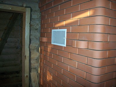

СообщениеДобавлено: Пт 30 Август 2013, 08:38 Ответить с цитатойВернуться к началу
вы не ставьте голую трубу Very Happy
добавлю ... в патрубок воздуховода установить глушитель звуков
как? просто
я делал так:
внутрь трубы большего диаметра, чем необходим, вставляется полиуретановый утеплитель для труб 10 мм толщины
все, канал с шумоизоляцией готов
