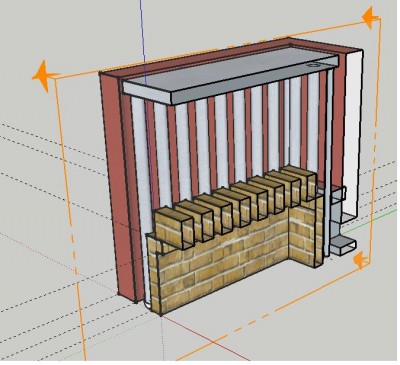

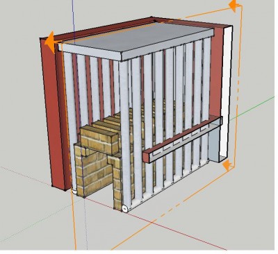

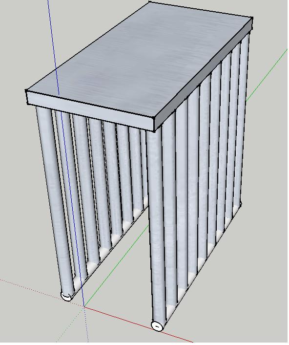

Котел с трубчатым теплообменником в кирпичном корпусе. По высоте часть труб отгорожена от пламени шамотным кирпичем на ребро, есть катализатор. Поднимаясь доверха топки (колпака?) отдавая тепло плоской водяной крыше, газы опускаются вниз и уходят в горизонтальные узкие каналы вдоль левой и правой стенки, позади два потока объединяются и уходят через тыльную стенку в дымовую трубу. Наружние стенки и перекрыша - красный кирпич. На рисунках не показаны передняя стенка с топочной дверцей, перекрыша, подключение подачи и обратки водяяной системы. Да сил хватило нарисовать все с уровня колосников. Прошу покритиковать сам принцип.
без правой стенки
 Размер файла:  63.67 КБ
 Просмотров:  1128 раз(а)
общий вид

теплообменник
 Размер файла:  53.1 КБ
 Просмотров:  1024 раз(а)

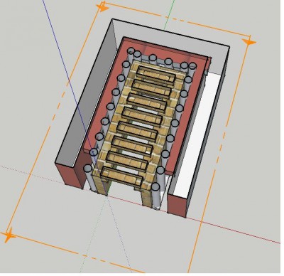

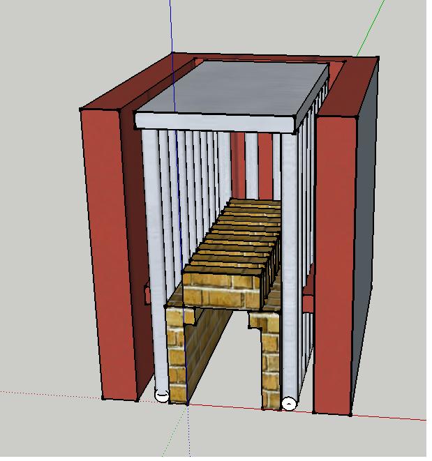

Еще картинки.
 Размер файла:  64.61 КБ
 Просмотров:  1035 раз(а)
 Размер файла:  67.82 КБ
 Просмотров:  1046 раз(а)

kuba
Зарегистрирован: Сб 20 Август 2011, 01:06
Сообщения: 71
Регион: Perm
СообщениеДобавлено: Пн 5 Сентябрь 2011, 02:19 Ответить с цитатойВернуться к началу
могу сказать по части железа Smile)
конструкция самого теплообменника .
Непонятно зачем в верхней самой горячей части вместо труб использован бачок, точнее понятно Smile)) для простоты конструкции, так намного проще сварить все трубы в цепь, но в верхней части мы имеем максимальную температуру газов и лучше было бы продолжить там трубами, а не общим бачком тем самым мы намного увеличим площадь теплообмена в самом нужном месте, помимо того все трубы сливают жидкость в одну емкость вверху и получается, что мы имеем параллельные потоки жидкости увеличивая тем самым мощность котла в общем , если бы жидкость вверху не сливалась, а проходила дальше по контуру типа змеевика то конечно бы мы получили меньшую мощность но большую скорость прогрева ? так я понимаю или что то может напутал ? Smile)) просто в такой конструкции теплообменник будет греться намного дольше,ну даже пусть этот фактор спорен, но вот с бачком на верху нужно что то делать и лучше бы на мой взгляд все соединить трубами а трубы привязать к одной центральной магистральной трубе большего диаметра, вода будет стекаться в центр вверху
из боковых веток и мы снимем головную боль с воздухом в котле и тем что наш бачок вспучит давлением при вскипании Smile)) шансы то всегда есть Smile трубы выдержать и 20 атмосфер, а бачек ? 5 ? Smile)) и где слабое звено?
Ну как всегда хочется покороче и вот тебе навалилSmile))
Это личное мнение, может кто и не согласен Smile но вот эта квадратная штуковина сверху мне не нравится Smile) кто даст гарантию, что ее не порвет, что она сама не побежит по шву ?
Кстати.
У финов такие баки плоские с ребрами идут в котлах от 150 до 1000 кв. и проблема в смолах и остатках продуктов горения сильно раздражает владельцев, приходится после каждого отопительного сезона чистить стенки, мой совет, сделайте сверху трубы с центральным отводом жидкости, будет лучше.
А выглядит проект красиво, симметрично Smile)) Красиво значит и работать будет.

СообщениеДобавлено: Вт 6 Сентябрь 2011, 15:34 Ответить с цитатойВернуться к началу
думаю между трубами как между пальцами самое горячее просочиться вверх и здорово нагреет перекрышу. потому рисую плоский бачек. проще сварить трубы . проще положить кирпичи перекрыши. все тепло досталось воде. греть буду ТА трехкубовый.

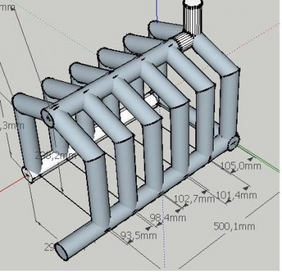

вы предлагаете типа такого?
 Размер файла:  41.52 КБ
 Просмотров:  1525 раз(а)
типа такого, хотя конечно в моей голове картинка гнутыми углами по 90гр. и между трубами расстояние 10-20 мм., площадь труб на порядок больше в активной тепловой зоне чем у одной стороны бачка, а над трубами я согласен, будет остаток тепла, но его можно изолировать листом железа в виде колпака ( типа перевернутый ящик), просто площадь верхней зоны необходимо на мой взгляд использовать с максимальной эффективностью, а это только с трубой возможно.
вижу шамот, это отличный подход, думаю работать будет замечательно, только вторая камера над шамотными катализаторами слишком большая может рвануть от газов, нужно уменьшать обьем наверно, просто я с таким сталкивался, если слишком большая теплообменная полость, то бывает работает вспышками, если рядом стоять, то как будто грузовик на низких оборотах колбасит, трясет всю конструкцию, пришлось сильно уменьшать камеру дожига, стало полегче Smile) так что там нужно по крайней мере это дело обдумать. ( ну мне то проще у меня железные конструкции Smile)) держат волну Smile
А вообще я так представляю, что вторичка может быть не более одной трети от топки, иначе взрывоопасно и смолит края теплообменников

СообщениеДобавлено: Сб 10 Сентябрь 2011, 15:41 Ответить с цитатойВернуться к началу
Программа называется Гугл Скетчап, про нее тут на форуме даже тема есть про рисовалки. На гугле и найдешь ссылку. Поясните поподробней насчет размеров выше катализатора. Что то мы тут вдвоем беседуем, никто больше не выскажется yu
Трубы через 10 20 мм путем не проваришь. Колпак металлический выше котла? Хм, будет просто эта железяка до красноты раскаляться поведет ее, а тепло то кому достанется? Думаете будет отражать обратно вниз на трубы?

СообщениеДобавлено: Сб 10 Сентябрь 2011, 16:24 Ответить с цитатойВернуться к началу
Не нагреется, если зазоры между трубами небольшие , ну можно конечно колпак тоже водой залить Smile)

.. а такой вариант регистра рассматриватся?
СообщениеДобавлено: Сб 10 Сентябрь 2011, 22:00 Ответить с цитатойВернуться к началу
Будет очень большое гидравлическое сопротивление, затрудняющее циркуляцию и преводящее к возникновению локального перегрева и паровых пробок.

Павел Раст
Сообщения: 457
СообщениеДобавлено: Вс 11 Сентябрь 2011, 05:44 Ответить с цитатойВернуться к началу
kuba писал(а):
Для ручек больно сложная схема, вряд ли в домашних условиях такое даже с приблудами можно сделать, и по нагреву соглашусь с "Шура" можно перегреть, если парочку змеек замутить с левой и правой группой, тогда может и пойдет.
Согласен, это при условии отклонений от горизонтали в профильной плоскости при монтировке, что несколько затрудняет использование регистра такой геометрии. Это можно подправить. Как вам такой вид?
На мой взгляд, такую конструкцию можно и сварить, используя готовые гнутые "четвертинки" и "половинки", как на рынках я встречал в рядах сантехники.
