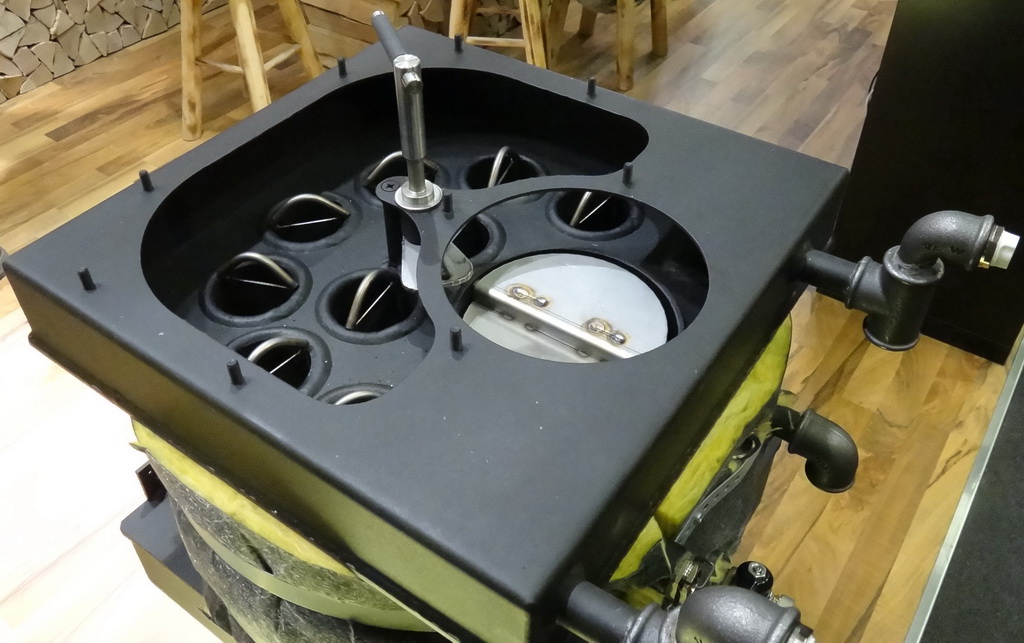

а почему не рассматриваются жаровые трубы через теплообменник?
Ivan20051
Сообщения: 362
Регион: Псков
СообщениеДобавлено: Ср 29 Январь 2014, 05:38 Ответить с цитатойВернуться к началу
это как? Калорифер?

Сообщения: 10141
СообщениеДобавлено: Ср 29 Январь 2014, 09:37 Ответить с цитатойВернуться к началу
Ivan20051 писал(а):
это как?
например, вот так (см. вложение)
и ставится уже за топкой ...
*теплообменник с 9 жаровыми трубами номинал - 5 кВт (макс -10 кВт)

СообщениеДобавлено: Ср 29 Январь 2014, 09:51 Ответить с цитатойВернуться к началу
а вокруг жаровых труб теплоноситель,? Такое я видел в немецких промышленных котлах .Интересно а в чем преимущество относительно трубного теплообменника, где теплоноситель циркулирует в трубе, а не вокруг трубы????
89062208974
СообщениеДобавлено: Ср 29 Январь 2014, 11:02 Ответить с цитатойВернуться к началу
Преимущество можно раглядеть на фото. Такие теплообменники удобнее чистить.
