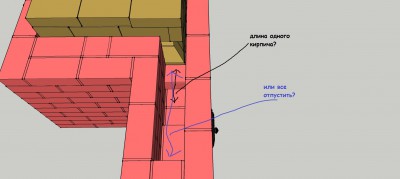

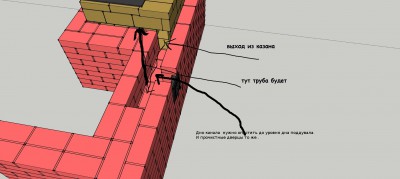

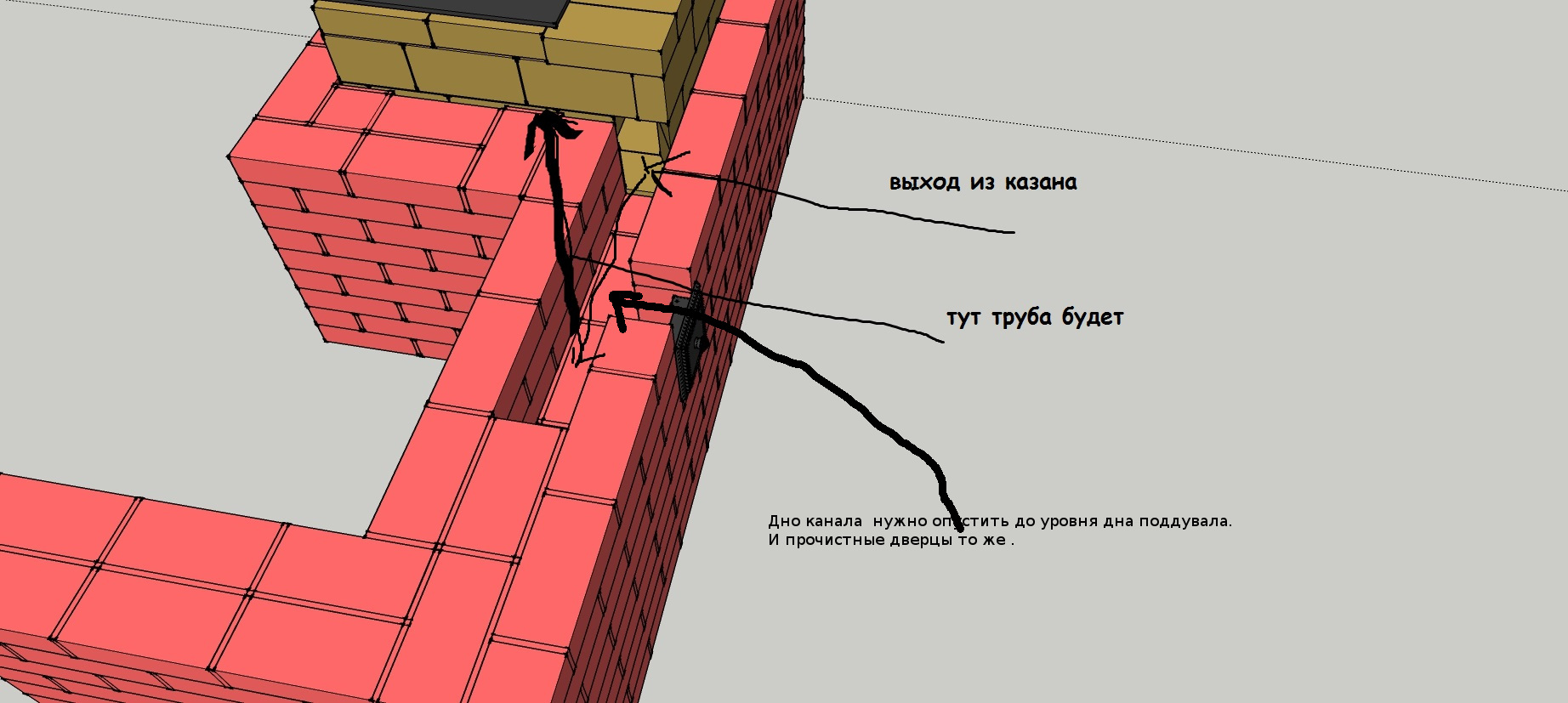

Нужно опустить дно канала на 4 ряда, до уровня дна поддувала.
 Размер файла:  251.86 КБ
 Просмотров:  930 раз(а)
СообщениеДобавлено: Ср 22 Апрель 2015, 20:55 Ответить с цитатойВернуться к началу
Вот - в верхней картинке есть возможность сделать и ЗЛХ и канал в трубу в стенке камина. Это самое верное решение.
Внизу на картинках - двойная стенка - начало трещинообразования в печке. Барбекю может и простить... Smile

все дно опустить? или достаточно длины одного кирпича или полтора от стенки казана? на фото посмотрите

Нужно опустить "все дно", в том числе и в футерованой части (внутри футеровки). Выход из футеровки сделать сечением 120х250 мм. См. разрез плиты на предыдущем фото. Если не понятно см. в google-картинках выдачу по запросу (топливник|топка) степанова-браббе . Короче продукты сгорания должны подняться до самого верха, удариться о чугун, потом опуститься как можно ниже, до дн поддувала, а потом ... Пока не знаю, что плонируете с дымоходом?

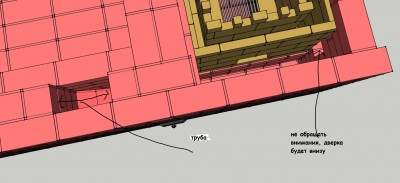

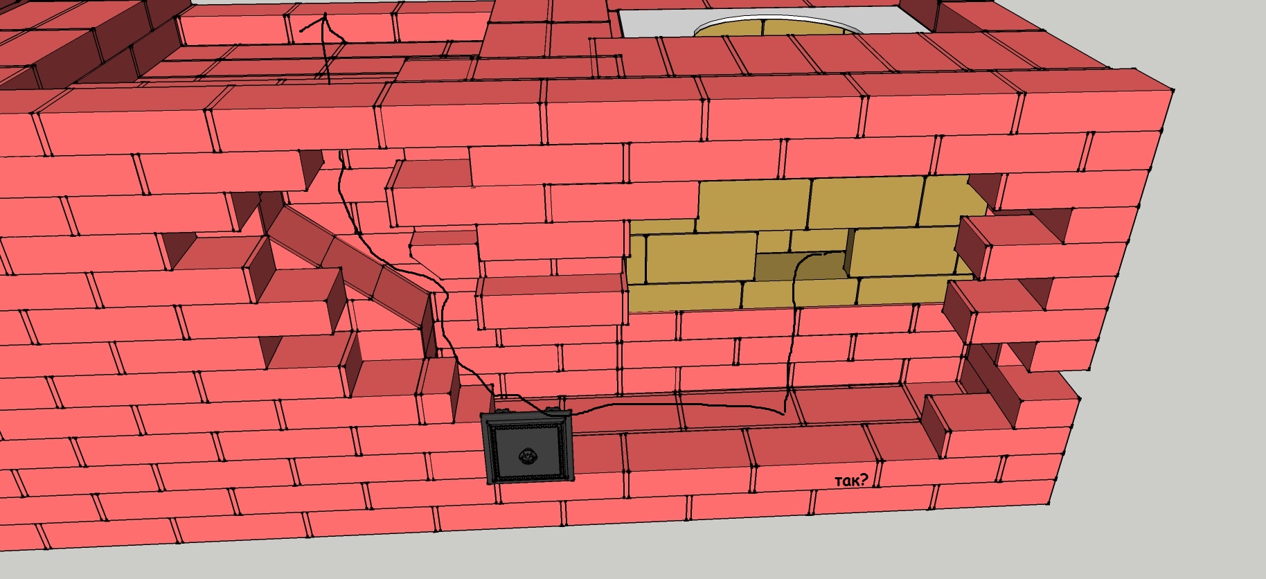

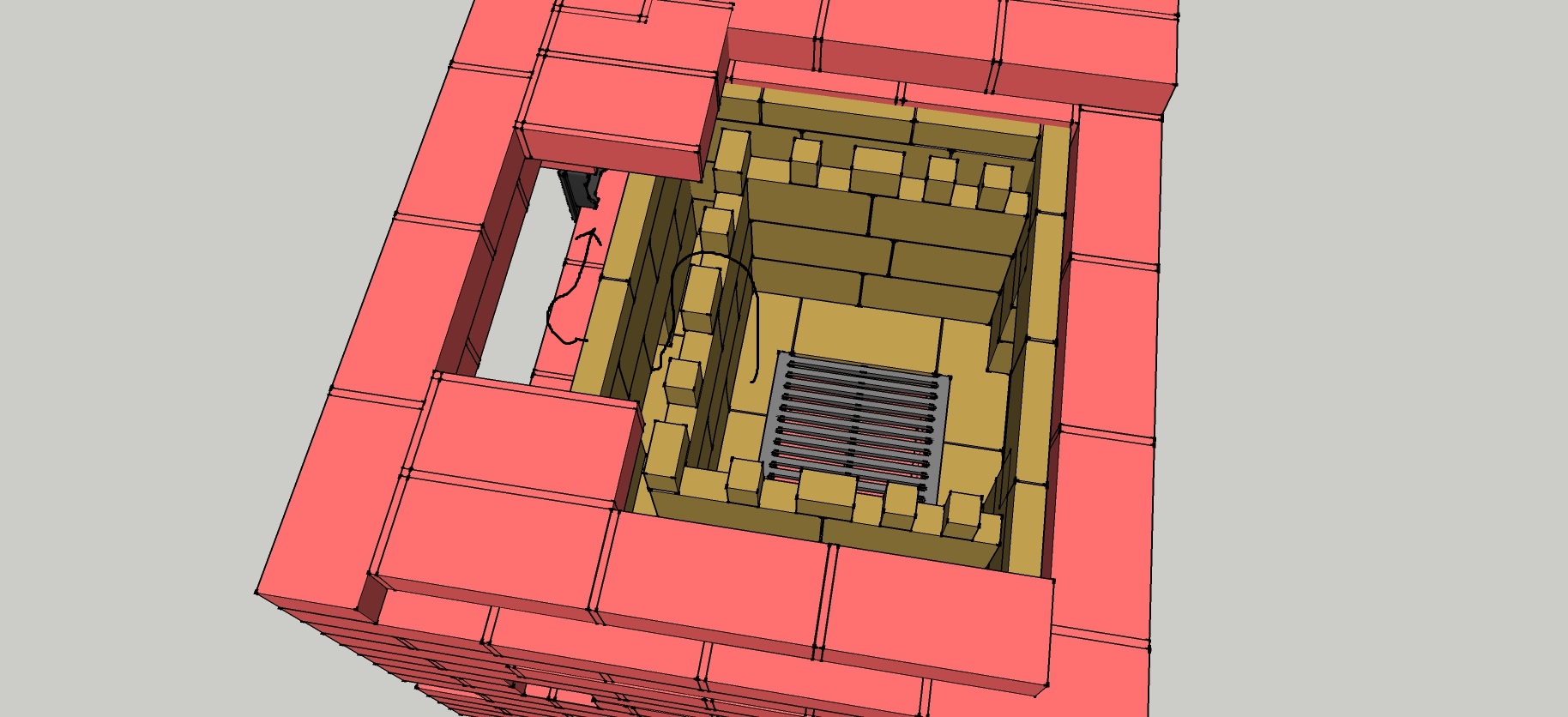

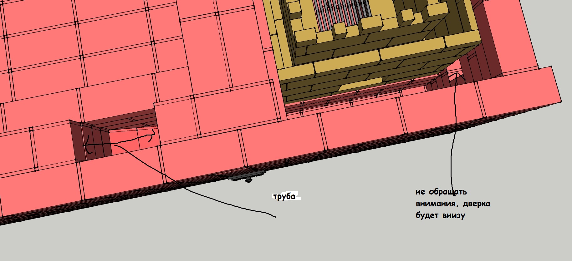

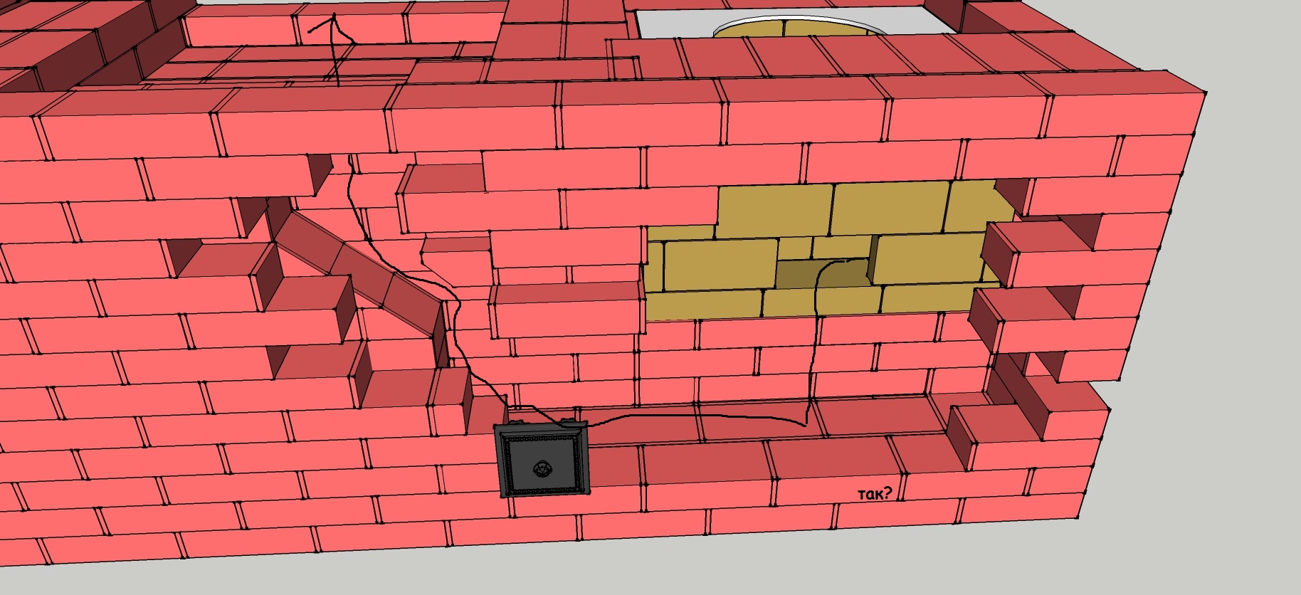

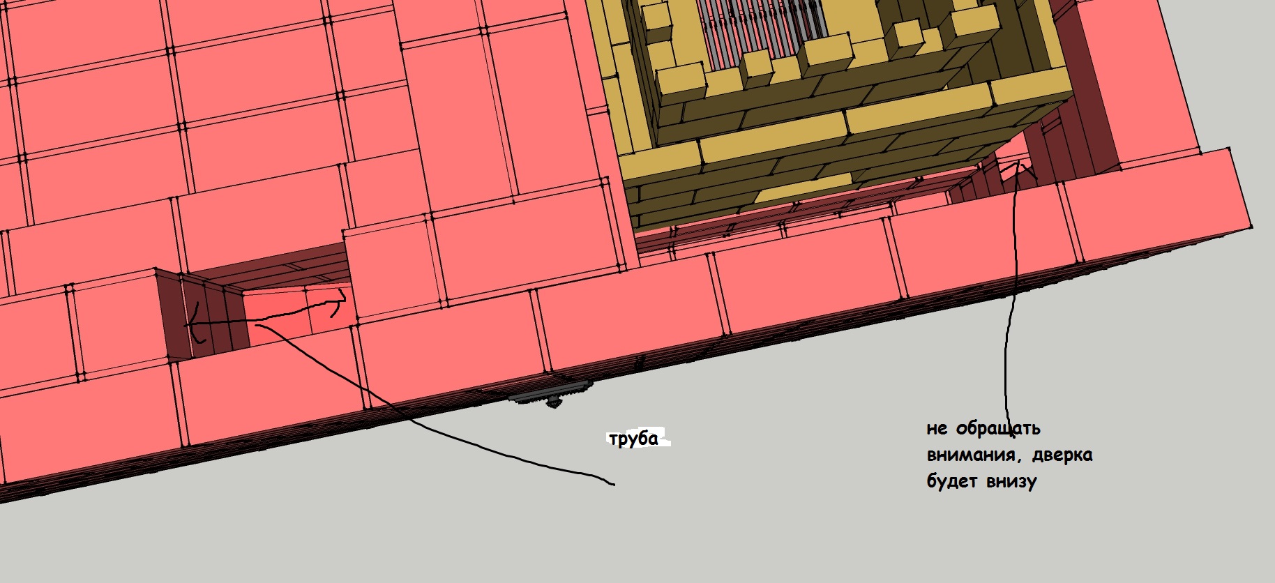

опустил. труба будет прямая, как по сылке http://forum.stovemaster.ru/viewtopic.php?t=7189&highlight=%EA%E0%E7%E0%ED.
Ну, опять не так сделал? Embarassed

СообщениеДобавлено: Чт 23 Апрель 2015, 16:07 Ответить с цитатойВернуться к началу
на 1 рисунке - канал в трубу по высоте делаем 3 ряда от низа перед тем как он начнет подниматься. Не обязательно ему делать скосы. Вверх он поднимется и без них. Дым прижимается кверху!

По рис.1:
Выход из шамотной футеровки опустить до самого низа поддувала. Чуть увеличить сечение. Кирпич в плоскости 250х120. Соответственно вниз продолжаем шамотную футеровку топки. Горизонтальный канал сечением 120х210...280 (последняя цифра мне больше нравится, при шве 5 мм это четыре ряда кирпича.)
А почему не сделать четыре ряда, кто знает насколько остынут и уменьшатся в объеме продукты сгорания? Я прикидывал этот проект под сечение дымового канала 300 кв. см. Все нормально получается. Если делать скосы, то пиленой частью кирпич лучше к дыму не ставить, можно сделать так как на фото.

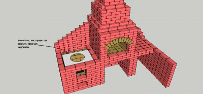

собрал печку, на скриншоте я указал один момент. тут у меня проблема, хотел ставить плиту 750х750, но получается, что от стенки до края круга, слишком глубоко, для меня, т.е когда буду готовить, мне придется сильно нагляняться, чтобы дотянуться до казана. поэтому я стопудово беру плиту 750х530. также я приложил в архиве печку, сделал наконец по слоям. Владимир, наконец получились слои Smile. Поправьте там если что не так.

СообщениеДобавлено: Вт 28 Апрель 2015, 15:33 Ответить с цитатойВернуться к началу
Ну, что сказать...
2 полных ряда под барбекю - не нужны. Достаточно 1го.
Монолитную стенку толстенную можно сделать с пустотами.
задняя часть за плитой открыта - что будет там?
Зуб камина должен быть выше верха портала (арки) на 3 ряда. (у вас низко)
Отстоять от передней стенки на 110-140мм. (у вас больше получилось)
Начинаться с 1/3 высоты от низа камина до зуба. (у вас высоко начат)
Правый столик узок для работы.
Передние кирпичи камина - должны лежать свободно.
Забыл поправить - слои с 1 цифрой нужно дополнить 0 перед ней.

задняя часть за плитой открыта - что будет там? а это у меня проблема. думаю как ее закрыть, может сделать как на фото http://www.zamashka.com/gallery/kuhonnye-ulichnye-kompleksy/1-8-17/#prettyPhoto[19]/6/ или положить плиту 750х750 то закроется все. но я боюсь, т.к от края стенки будет далековато до края круга, я написал выше постом, готовить будет не удобно, придется дотягиваться до казана. я посчитал от края стенки до края круга примерно 320 мм, и казан 400мм, и получается что до другого края казана почти 700 мм. это надо иметь очень длинные руки. а если брать 705х530, придется боковые стенки уменьшить, чтобы шамот не торчал, и тут возникает у меня вопрос, а чем заполнить большую пустоту между красным и шамотной футеровкой?
понял, исправлю
Правый столик узок для работы. А. стол он будет продлен, стена, там не просто так стоит углом.
Забыл поправить - слои с 1 цифрой нужно дополнить 0 перед ней. я не знал
Valentin
Сообщения: 308
Регион: Сергиев-Посад
СообщениеДобавлено: Вт 28 Апрель 2015, 20:46 Ответить с цитатойВернуться к началу
Я бы заднюю часть перкрыл бы шамотным кирпичем. А над ней через 10 мм зазор с базальтовым картоном на уголках выложил бы приступочку из красного. Либо камеру сзади печки перыл бы заказной чугунной, стальной плитой нестандартного размера.
