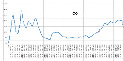

В табличке лямбда всего 5-5.5 в это время.
СообщениеДобавлено: Чт 15 Декабрь 2022, 20:04 Ответить с цитатойВернуться к началу
извините, опечатка - 5.2
все же, кмк в это время исчезает пламя с углей и идет горения угольной фракции на решетке

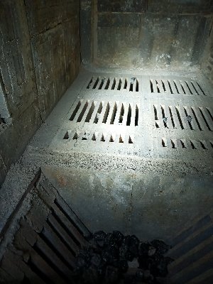

А я в проектах сейчас на пополам делаю:
Спереди колосник во всю ширь, сзади ПОД для готовки.
Считаю это оптимальным компромиссом.

Можно и так. У меня 2 секции колосника , под каждый свой подвод воздуха. Перекрыл подачу воздуха получил решетчатый под. Зольник также теплоизолирован. И угольная мелочь может себе в нем догорать утилизируя паразитный приток воздуха через неплотности задвижки. Т е колосник становится подом с возможностью сброса золы и пепла. Такое решение более универсально. Есть и верхняя независимая подача воздуха через вертикальный колосник. С его помощью можно организовать и подовое горение. Можно топку превратить в однообъемную , а весь агрегат в классическую печь с дожигом газов под сводом. Фактически реализован агрегат, который может имитировать любой режим горения.

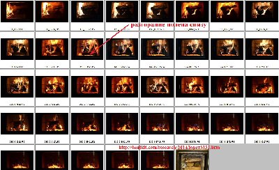

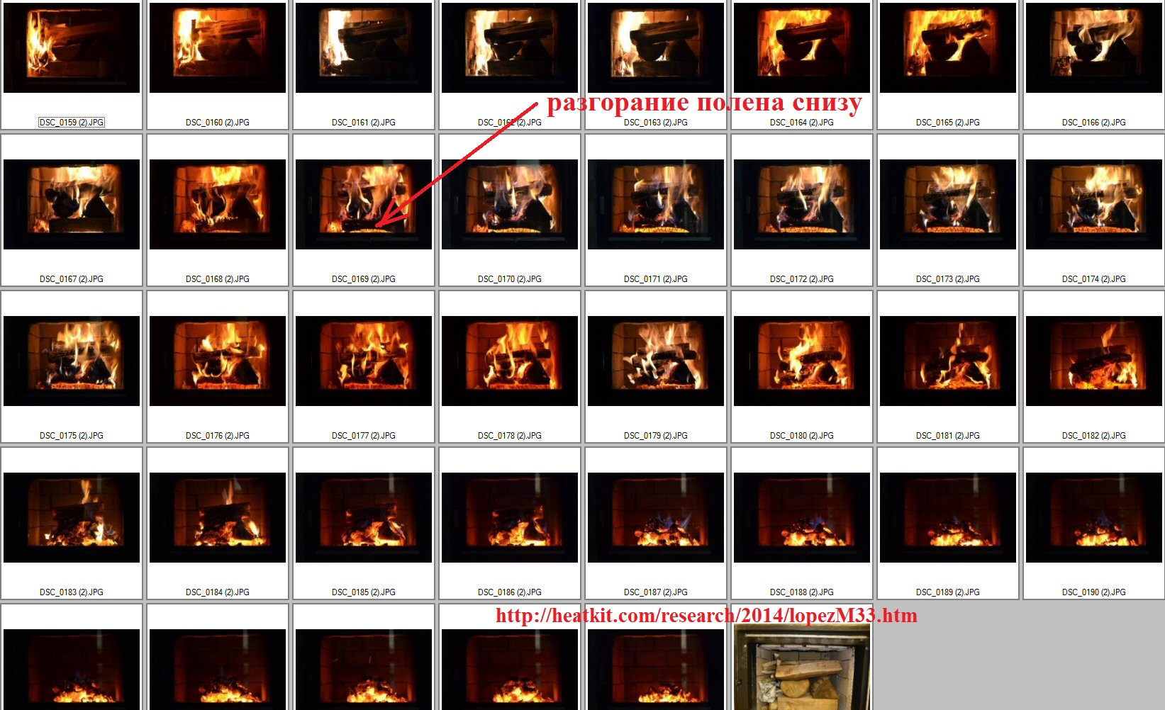

Остается возможность проникновения воздуха под решетку из топки и далее в топливо.
Можно считать разновидностью каминной корзины (поскольку поддувала в каминах противопоказаны).
Имеются патенты на подобные устройства, в частности, для угля.
Кроме того встречается "глухой под" из золы (например в изделии ЭКО+).
Там может гореть и под дровами за счет газопроницаемости золы.
Встречались решения и по сжиганию на пористом поде, например, на "песке"...
И даже внутри в песке (в гранулах и в золе тоже)...
http://heatkit.com/research/2014/lopezM33.htm

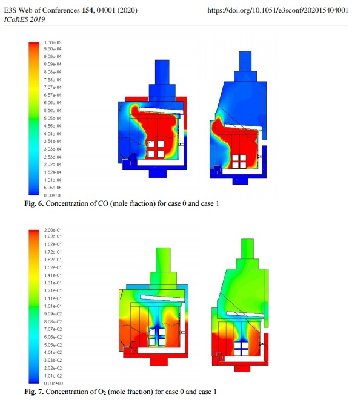

Интересные статьи появились у поляков.
На рис.9 показано, что свободный кислород (красный) так и остается "стоять" в топке. И пламя (с продуктами полного и неполного сгорания), оставшись без кислорода, будет вынуждено дымить в конвективке...
Юрий Михайлович, Вы не могли бы прокомментировать эти статьи?
Есть ли в них какая-то изюминка, достойная внимания. Как-то не очень доверяем полякам.
Странно .. у меня рисунок номер 7. Может мы разные статьи смотрим? Предполагаю что Вы просто ошиблись с номером.
На мой взгляд эта статья интересна тем, что результате моделирования процессов горения мы получили визуальное представление о распределении газов в топке. Обе топки довольно низкие и имеют выход в зауженное верхнее хайло. За счет высоких температур и расширения газа в такой топке по своду скорее всего будет положительное давление , которое будет отжимать вниз поступающий кислород, загоняя его под закладку . Только так я могу объяснить "стояние" кислорода на поду. Если убрать зауженное хайло, то думаю картинка резко измениться на проскок воздуха мимо закладки в широкое хайло.
Второй рисунок с CO не менее интересен. Высокая концентрация CO совпадает совпадёт с контуром пламени. Вот интересно.. можно ли сделать вывод , что внутри пламенной оболочки превалирует CO? Получается что пламя это поток горящего CO ?

Как по мне, ничего особенно нового не открыто, поскольку иллюстрации показывают, в целом, давно известную и понятную картину, которая может меняться количественно, но не принципиально:

...а главную причину такого "стояния" я вижу в рубленых прямоугольных очертаниях пламенного пространства - со слишком обширным проходным сечением.
Из-за чего нижние углы этого пространства (застойные зоны) попросту не работают.
И поэтому да, для такого формообразования (традиционного, но не лучшего), обязательно требуется заужение хайла, причём весьма сильное (примерно от 1 до 1/2 кирпича, но не длинной и узкой щелью).
Иначе весь топочный воздушный балласт попрёт в конвективку...
