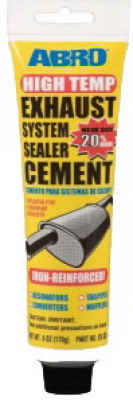

Этот стык по всей плоскости опорной квадратной площадки будем герметизировать герметиком.
Кстати есть ли какие предпочтения в герметиках у профессиональных печников?
Мы используем такой:
Годится для наших целей?

СообщениеДобавлено: Пн 13 Январь 2014, 18:41 Ответить с цитатойВернуться к началу
Все пойдет. Вперед!
У меня опыт то же не велик.
Поискал-почитал высокотемпературный герметик и в итог остановился на герметике для глушителей. Там даже в названии цементная основа. Цена не велика - 100р тюбик. Правда 180мл.
