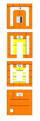

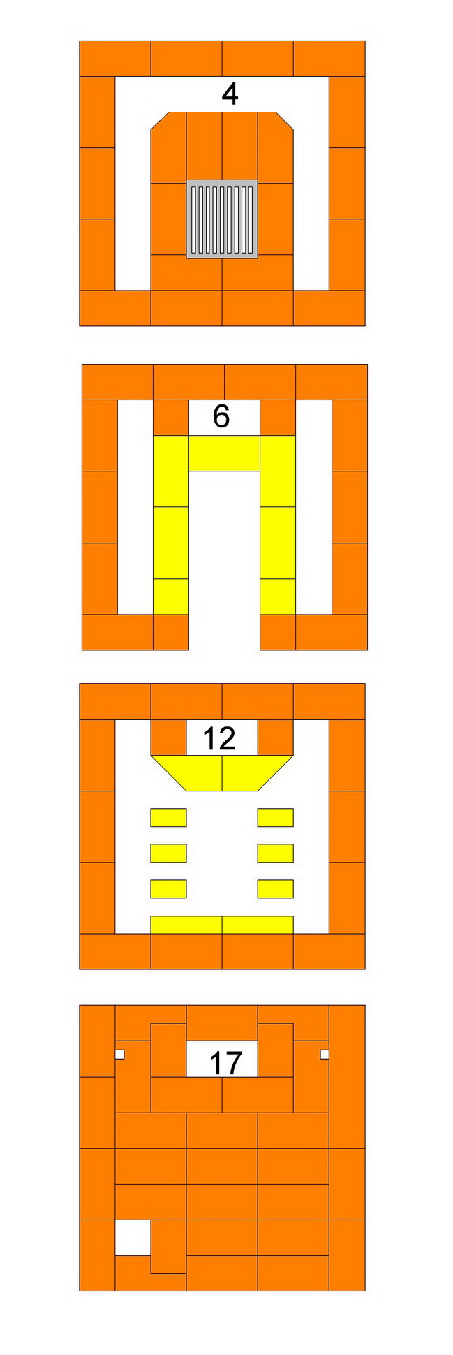

Господа. Мне как практику интересен вопрос. Известная схема с нижним прогревом.
Будет ли тут присутствовать та самая саморегуляция этих самых длинных боковых опускных каналов? И надо ли каждый из них поделить перегородками разбив на параалл. опускные каналы? Sad
Нет.
Не поможет.

Схемы с симметричными отпускными порочные, зато фасад красив. Smile

ну ващето то тут вопрос пока не в симметрии. Если что можно нарисовать такую схему с одним боковым широким каналом. Вопрос состоит- будет ли этот длинный канал греться равномерно и надо ли его перегородками поделить?
Будет относительно равномерно. Перегородки не помогут.

Да.. саморегуляция будет

С точки зрения равномерности нагрева перегородки не нужны. Они нужны для для других целей. Для передачи тепла от внутреннего контура к внешнему на стадии остывания. А так же перевязка внутренненго и внешнего контура способствует созданию силового каракаса печи.
