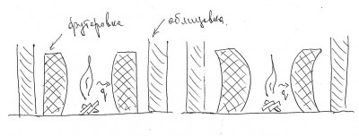

Поэтому прослойка в этих пределах, помимо её прямого предназначения предохранить внешнюю кладку от растрескивания при большем расширении шамота...
Вы считаете, что шамотная стенка при нагреве изнутри выпирает наружу?
А почему не внутрь? :D
А почему не внутрь? Very Happy
Внутрь пойдут только кирпичи боковой стенки, а как быть с расширением в продольном направлении, Юрий Михайлович? Извините, но моя картинка почему-то не хочет загружаться.
Сообщения: 6499
СообщениеДобавлено: Вт 10 Ноябрь 2015, 13:24 Ответить с цитатойВернуться к началу
Евгений Докторов писал(а):
Внутрь пойдут только кирпичи боковой стенки, а как быть с расширением в продольном направлении?...
Так же...
Мне кажется, шамотная футеровка "пойдет наружу", когда разъедется по швам (на мертеле) или когда порвется сквозной трещиной "по кирпичам" (на цементосодержащих кладочных смесях).
Либо когда прогреется с наружной стороны...
Но ведь снаружи она прогревается "слегка".
Так же...
Что-то мне подсказывает, что не совсем так же. Тем более я на мертеле вообще не кладу - только на ГПС с шамотной глиной. И почему тогда вдруг возникают трещины? Почему разъезжается по швам? И с какой стати она "пойдет наружу"? Я ведь уже говорил Вам о своем эксперименте с футеровкой из красного кирпича в уличном печном комплексе - Вы не отреагировали. Повторюсь - при перетопе ( что произошло совершенно случайно по недогляду сына) внешняя стенка тоже растрескалась в отдельных местах. И этот при том, что между стенками внешнего и внутреннего контура я специально ГПС не закладывал - оставалось только то, что выдавливалось из шва при пристукивании кирпича и, конечно, не перевязывал между собой. Хотя, как я понимаю, и этого оказалось достаточно. Так почему это произошло, на Ваш взгляд?

Я говорил о "сопромате" - как коробится печь при нагреве.
А Е.В Колчин добавил о "технологии" - о материалах и порядке сборки (кладки).
1. О сопромате, например, лет десять назад говорил В.Н.Копанев.
Как он ни клал "плавающую" футеровку, она трескалась. Поэтому он готов был класть насухо и без перевязок. Действительно, горизонтальные ("обычные") перевязки в футеровке - это зло, они приводят лишь к вертикальным разрывам. Тем более, в вертикальном направлении в "плавающей футеровке" перевязок все равно нет, и слои кирпича легко отковыриваются друг от друга при нагреве.
Абсолютно каждый печник может смоделировать в голове (или на модельных неоднородно расширяющихся кирпичиках) процесс коробления кирпичной кладки. Но сейчас, мне кажется, никто не хочет этим заниматься, проще сослаться на мифические разницы в коэффициентах расширения и запрятать шамот "поглубже" от глаз Заказчика.
Кстати, процесс коробления наглядно прослеживается на металлических печах - сначала печь коробится отнюдь не обязательно стенками наружу, хотя потом превращается в "бочку".
