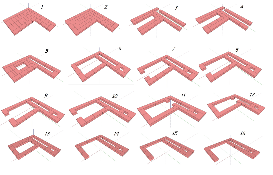

Посмотрите. пожалуйста, еще раз. Учел полученные замечания. Скосы в вытяжном канале, на подвертках, вырезы под колосник и задвижки. а так же замки над дверками пока в уме.

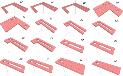

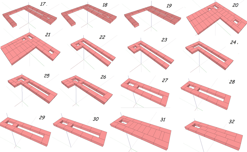

вторая часть
17-32 ряды

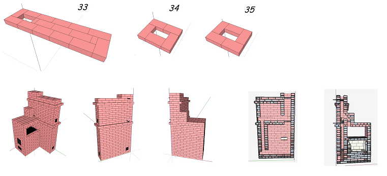

СообщениеДобавлено: Ср 27 Июль 2016, 00:43 Ответить с цитатойВернуться к началу
33-35 ряды, общий вид и разрезы

СообщениеДобавлено: Ср 27 Июль 2016, 08:13 Ответить с цитатойВернуться к началу
В 3-4 одна прочистка лишняя. Выше подвертки всё-таки перевязка в данном случае (первый колпак) желательна. Но основное это колпак без футеровки, напротив хайла затрещит.

СообщениеДобавлено: Ср 27 Июль 2016, 08:36 Ответить с цитатойВернуться к началу
Перевязку через каждые 4 ряда сделал. Прочиска может и лишняя, но удобнее, пусть останется))
Напротив хайла планирую установить лист защитного материала(не помню как называется, давно покупал) для футеровки топок. Свиду, как обычный плотный картон толщиной 3 мм Т до 1100 или 1300. Фотку на выходных смогу скинуть. Не определился как его закрепить...

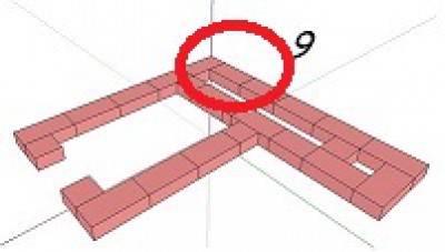

8 ряд два раза изобразил. Прилагаю верный 9.
Андрей_Алексеевич, высота колпака в "Э" обусловлена высотой пода, а в моём случае этого ограничения нет. Мысли следующие: подняв самую теплую точку(перекрытие первого колпака) я "охлаждаю" нижние ряды и верхний карман, больше тепла до уровня плеч остается. Вот и мучит любознательность: а что я нарушаю этим подъемом и на сколько это будет болезненно или просто будут иные теплотворные характеристики без ущерба правильной работе? Или я чёта не так понял Sad
