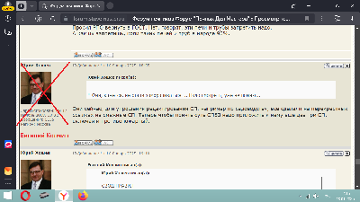

Предлагаете съездить на пожарище? Так кто меня туда пустит? Да и денег столько нет такое путешествие.
Не обязательно же лететь бизнес-классом. Можно и в эконом-классе... :D
Сообщения: 6499
СообщениеДобавлено: Пт 17 Январь 2025, 16:17 Ответить с цитатойВернуться к началу
чтобы понять суть СП53 надо приложить к нему еще два три СП, включая и противопожарный.
К сожалению... Но это обычная практика.
Ведь СП в первую очередь предназначены для проектных организаций.
А там в узких специализированных отделах (монтажно-технологических, строительных, сантехнических и тп) правила знают лучше самих разработчиков СП.
И коли сейчас нет требований, скажем, к нетеплоёмким печам, то в проекте возьмут СНиП 56 года...
А вот для садоводов сейчас не нужны разрешения на строительство.
Значит, и разрешения на ввод в эксплуатацию не требуются.
Тем самым выпадают этапы профессионального проектирования, практического строительства, приема-сдачи объекта.
Поэтому для самостоятельного выбора проекта и ведения строительства, в СП53 действительно было бы желательно расписать все предельно ясно, четко и понятно - "по-детски".

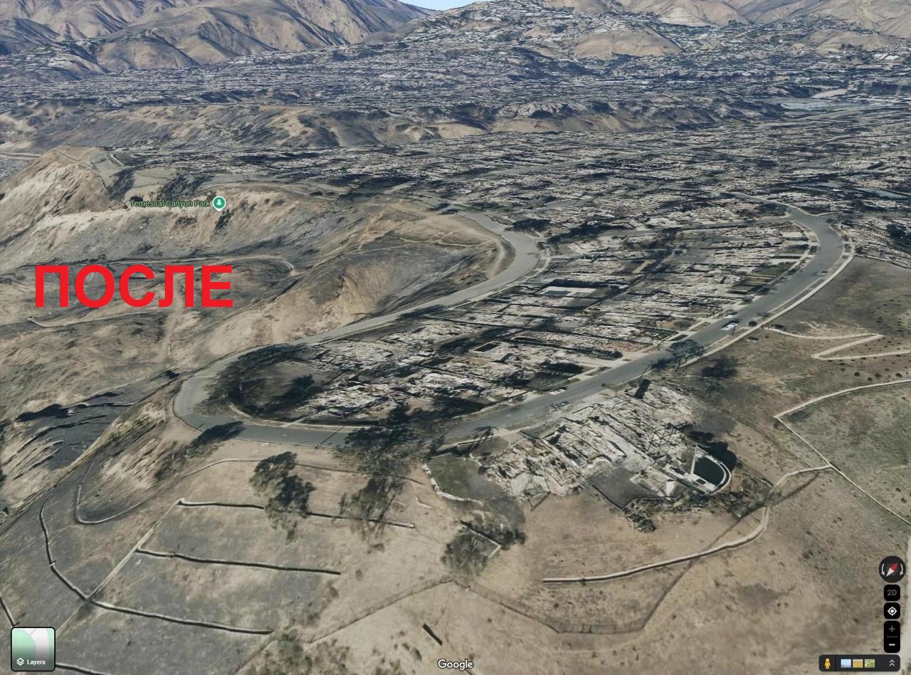

Сообщения: 6499
СообщениеДобавлено: Пт 17 Январь 2025, 16:53 Ответить с цитатойВернуться к началу
Vad писал(а):
регулярные порывы ветра до 80 км/ч, а нерегулярные - до 160...
Причин действительно много. В том числе и экстремальных.
https://clck.ru/3Fpe94
Это подтверждают даже очевидцы-обыватели
https://yandex.ru/video/preview/3012122686849568022
Но ведь тысячи других подобных застроек не сгорает.
Как и деревня В.В.Селивана.
Значит, для оценки пожарной безопасности надо рассматривать не только нормальные условия, но и аварийные (экстремальные).
Например, у печников стало обычным рассчитывать безопасность дымовой трубы по отсутствию перегрева прохода в перекрытии.
Тем самым с помощью утеплителей устраняют громоздкие разделки труб.
Но отсутствие нагрева древесины выше 50град в нормальных условиях эксплуатации не гарантирует пожаробезопасность при аварии.
Например, в трубе рассыпался шов. Или труба вообще треснула, сломалась, наклонилась.
Тогда горячие газы хлынут через пробоину.
К тому же и сажа там может загореться.
И это особенно опасно в проходе перекрытия.
Но и выше-ниже перекрытия не менее опасно.
В промышленном проектирование категорирование процессов и помещений по пожарной опасности ведут с учетом возможных аварий.
Идет магистральная труба с ЛВЖ через помещение - значит помещение взрывопожароопасное.
Отсюда требования к зданию и электрооборудованию.
Говоришь проектировщику, что нет же там ЛВЖ в цеху!
Отвечают - а если потолок вдруг неожиданно рухнет, то будет.
Как это рухнет?!!! А вот так... Десятки возможных причин. Very Happy
*Поэтому выдача данных для проектирования в части пожароопасности, токсичности, экологии обычно муторнее выдачи данных по самой технологии.

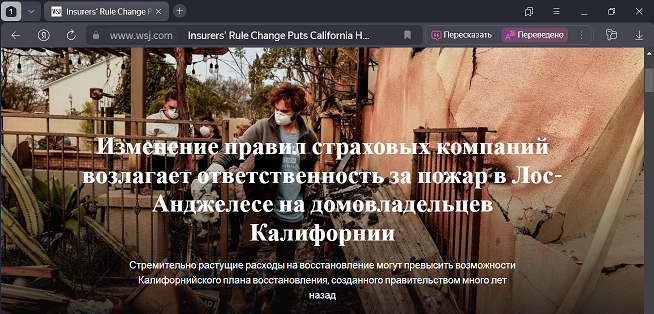

В журнале пишут, что противопожарное оборудование обойдется в десяток тысяч долларов.
То есть всего один съемочный день. Но экономят и на этом, ведь...
В Калифорнии дополнительные меры пожарной безопасности, выходящие за рамки строительных норм, могут увеличить стоимость строительства нового дома на 2–13%, согласно отчёту Института страхования бизнеса и домашней безопасности. Усиление существующих домов может варьироваться и, вероятно, стоит от 2000 до 15 000 долларов, в то время как полное укрепление может стоить до 100 000 долларов, согласно Headwaters Economics, независимой некоммерческой исследовательской группе.
Конечно, некоторые богатенькие нанимают частные пожарные команды.
В статье пишут, что эти команды очень и очень дорогостоящие.
Но зато будут добросовестно тушить наверняка, причем именно этот дом.
Не отвлекаясь на другие...

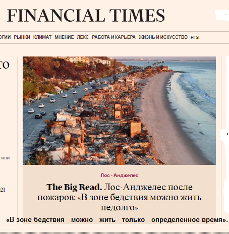

1. Кто будет им дешево и быстрее отстраивать? Там уже страховки под вопросом...
2. Кто там будет жить, когда говорят, что долго жить нельзя будет...
