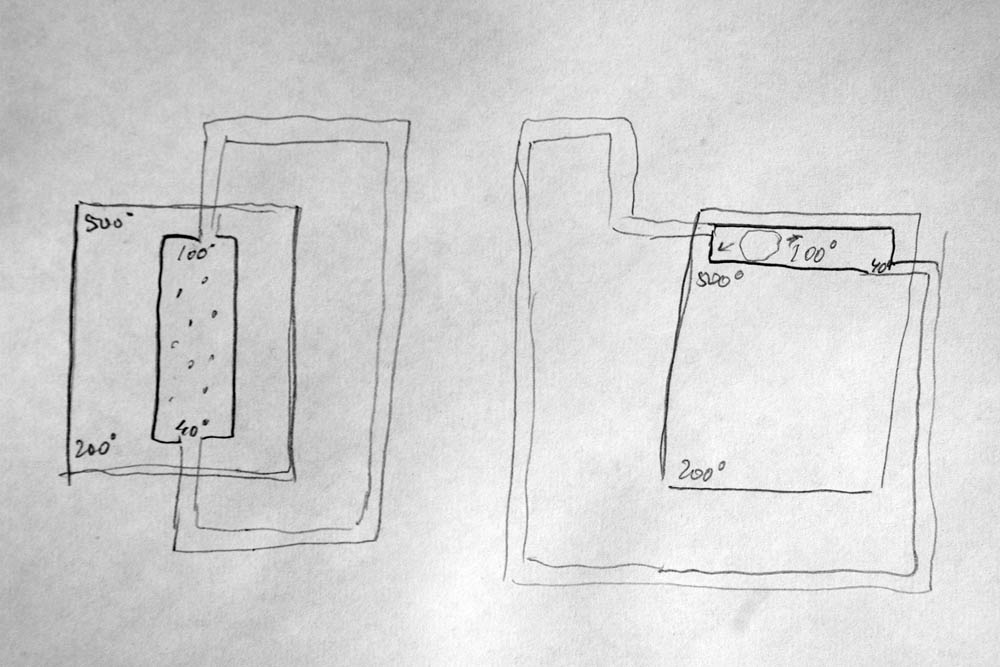

Солидный писал(а):
В дополнение: чем больше будет давление сверху, тем труднее будет сдвинуть пласты воды снизу вверх, тем сильнее должна быть разность высот входящего и исходящего потока регистра.
А отчего по-вашему зависит давление в системе водяного отопления (но не в регистре!) Question Радость

mvovec
Сообщения: 334
СообщениеДобавлено: Чт 22 Май 2008, 12:09 Ответить с цитатойВернуться к началу
Температура в регистре котла близка к закипанию. В вертикальном регистре пузырьки воздуха дополнительно разгоняют вертикальный поток теплоносителя. В горизонтальном же регистре нам нужен горизонтальный поток, а там опять вертикальный. Вследствие чего на выходе из регистра теплоноситель вскипает и затыкает выход. Последствия
Образование нагара.
Гидравлические удары.
и т п.
Даже применение циркуляционного насоса не избавит полностью от проблем.
 Размер файла:  83.8 КБ
 Просмотров:  910 раз(а)
Образование нагара.
и т п.
Думаю что не совсем так как нарисовано... Rolling Eyes Горизонтальный регистр будет практически самой нижней точкой, а "вертикаль" уйдет вверх к батареям... Cool

СообщениеДобавлено: Чт 22 Май 2008, 13:53 Ответить с цитатойВернуться к началу
Образование нагара.
и т п.
+1000
Товарисч, вы нас совсем не слышите, дело не в компоновке (выше/ниже), а в принципе. А куда там у вас потом идут трубы, это дело десятое.

[quote="Солидный"]
+1000
Слышу Smile
А принцип работы системы отопления с естественной циркуляцией я пока не разглядел в ваших постах... Cool
то есть котел сам по себе, а трубы, радиаторы сами по себе...Question Laughing
Зачем спрашивать совета, если вы его не собираетесь исполнять?
Делайте как хотите.
Собираюсь заказать исполнение "правильного" варианта Радость
Если не получится - буду сам собирать Shocked

СообщениеДобавлено: Пт 23 Май 2008, 00:23 Ответить с цитатойВернуться к началу
Система работать будет до тех пор, пока носитель не догреется до температуры ПОДКИПАНИЯ. Если вы добьетесь в конструкции горизонтального регистра возможности беспрепятственного удаления воздуха, ради бога. Если воздух не удалится, "взорветесь". Подумайте еще о размерах горизонтального регистра, как следствие и размеры котла. Но при простом остывании котла, температура все равно упадет столь значительно ( по сравнинию с режимом горения дров) , что эти несколько градусов вам погоды не сделают. Лично мне больше по душе большое количество кирпича, для запаса тепла. Либо теплоаккумулятор в системе. Либо каким то макаром осуществить разный объем регистра, меньший при топке и больший при остывании.
Так регистр не будет выставляться по уровню wink - он будет с небольшим уклоном в сторону выхода горячей воды (на рисунке в начале темы видно)
... Но при простом остывании котла, температура все равно упадет столь значительно ( по сравнинию с режимом горения дров) , что эти несколько градусов вам погоды не сделают. Лично мне больше по душе большое количество кирпича, для запаса тепла. Либо теплоаккумулятор в системе. Либо каким то макаром осуществить разный объем регистра, меньший при топке и больший при остывании.
Согласен, я как раз и хочу заложить побольше кирпича. С теплоаккумуляторм думал - ничего не придумалось простого unknw
Разный объем регистра - некоторый вариант на рисунке в начале темы (варианты а - нагрев системы, б - остывание) Rolling Eyes

mvovec писал(а):
ПринцЫп: Радость
из высшей точки мах нагретый теплоноситель естественно опускается (охлаждаясь) через теплообменники. Crying or Very sad
как правило в высшую точку доставляется по кратчайшему пути Rolling Eyes
задача котла мах нагреть теплоноситель (до кипения!!!!) Embarassed , так как скорость потока будет зависеть от разницы температуры на выходе из котла и в обратке Laughing Shocked
Ну и где тут принцип котла Evil or Very Mad Twisted Evil
Все правильно. Это и есть принцып (только не котла, а системы отопления) Exclamation Smile Исходя из этого давление в системе будет примерно определяться расстоянием по вертикали между батареями(теплообменниками) и регистром котла. А раз у меня котел в подвале, то все будет работать при любом расположении регистра и совсем необязательно обратку делать ниже... ;-)
