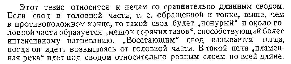

Может и не в тему. Но вот что пишет Грум-Гржимайло в своих "положениях гидравлической теории".
 Размер файла:  45.33 КБ
 Просмотров:  817 раз(а)
СообщениеДобавлено: Пн 4 Апрель 2011, 18:01 Ответить с цитатойВернуться к началу
Спасибо,
и ни слова про прямой Sad
его когда надо делать?

СообщениеДобавлено: Пн 4 Апрель 2011, 18:20 Ответить с цитатойВернуться к началу
Судя по пояснениям Нагорского, к печам с коротким сводом эти тезисы не относятся. Значит в данных печах свод можно делать произвольный, в том числе и прямой.
Д.В.Нагорский Общая методика расчета печей
