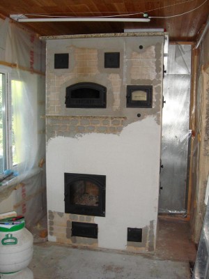

СообщениеДобавлено: Вт 4 Октябрь 2011, 20:41 Ответить с цитатойВернуться к началу
Сейчас на печь нанесена базовая штукатурка.

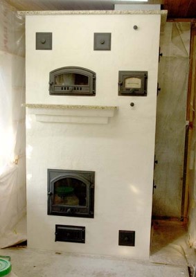

СообщениеДобавлено: Вт 4 Октябрь 2011, 21:22 Ответить с цитатойВернуться к началу
т.е как то так?

Сообщения: 1346
СообщениеДобавлено: Вт 4 Октябрь 2011, 21:34 Ответить с цитатойВернуться к началу
т.е как то так?
Молодец, ИС, постарался... красивая печурка получилась Smile

СообщениеДобавлено: Вт 4 Октябрь 2011, 22:49 Ответить с цитатойВернуться к началу
т.е как то так?
Да, просто я не делал такое фото, не вожу с собой фотоаппарат
Вот с фоткой и проблема дымления в ХК стала "проглядываться"... Smile
В ХК очень низко выполнен свод-перекрытие.
Над верхом дверцы арка д.б. поднята не менее чем на высоту самой дверцы.
Дыму Вы просто не даёте места на "подумать, собраться", вот он и рыщет где полегче вырваться на свободу... А для этого приоткрытая дверца - самое оно!

СообщениеДобавлено: Пт 7 Октябрь 2011, 20:48 Ответить с цитатойВернуться к началу
Алексеич, так и есть. У меня до потолка осталось где-то 20 см. Считаю, что в данной ситуации надо было делать небольшой колосничок. Confused . А Вы своим клиентам тоже делаете ХК с подовым горение, и поступлением воздуха через задвижку (жалюзи) в дверце, и говорите, чтобы процесс горения происходил с открытой дверцей? Просто интересно, не для стёба!!! Very Happy

СообщениеДобавлено: Пт 7 Октябрь 2011, 20:58 Ответить с цитатойВернуться к началу
Да не работает она, когда прогрета вся печь, как надо не работает. После установки дополнительных двух секций дымохода увеличилась тяга, и при открытии "окошек" воздух, поступающий в печь, начал задувать пламя на дровах. Вот так-то, но всё-же лучше стал процесс горения

Сообщения: 6020
СообщениеДобавлено: Пт 7 Октябрь 2011, 21:18 Ответить с цитатойВернуться к началу
Никогда не делал и не буду делать "глухаря" Sad - с горением дров на глухом поду.
Своим клиентам ХК (равно как и под настоящей РП) делаю исключительно с колосниковой решёткой: http://forum.stovemaster.ru/viewtopic.php?t=4946
Ну и ещё: http://forum.stovemaster.ru/viewtopic.php?t=1806&postdays=0&postorder=asc&&start=20
Сообщения: 10147
СообщениеДобавлено: Пт 7 Октябрь 2011, 21:31 Ответить с цитатойВернуться к началу
Автор темы не сообщил еще одну деталь: печь собрана внизу на ША5, выше на муллитовом кирпиче МЛС-62 , а арки сводов на муллитокорундовом клиновом с теплопроводностью в 3 раза выше шамотного.
