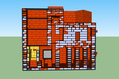

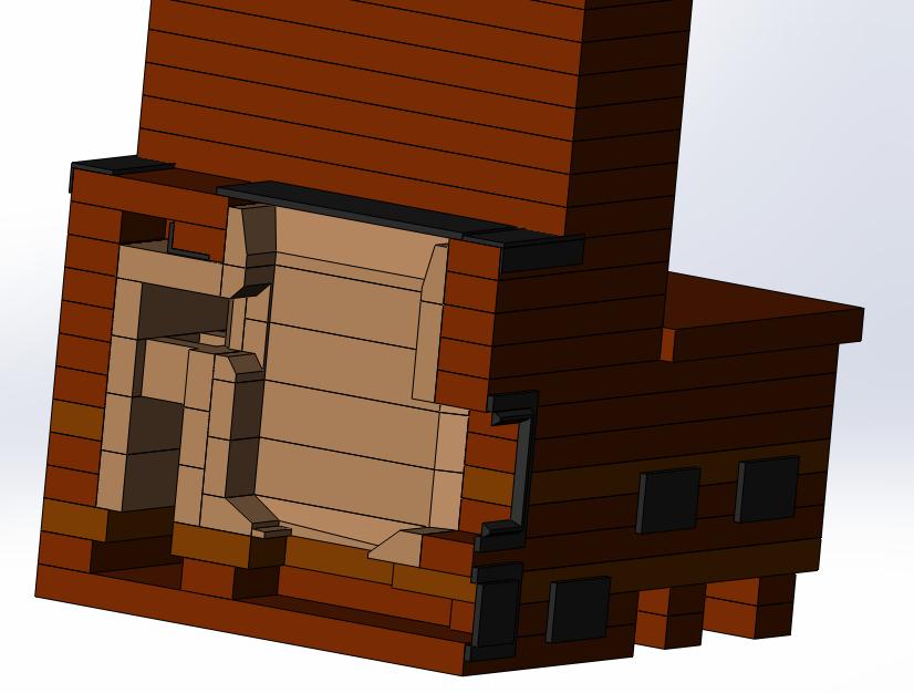

Алексей Назаров писал(а):
...Т.е. такая схема (как на картинке) не будет работать? Я просто такой вариант рассматривал, когда рисовал длинную лежанку, вот и интересно насколько это может работать.
...Я думал все колпаковые с СШ...
Еще вопрос если можно. Вот ряд красного кирпича, который кладется на ВП почти над хайлом, он получается в самых тяжелых условиях. Он ведь частично лежит на ВП, а частично висит над огнем. Я так понимаю он довольно быстро разрушается? Как решается эта проблема?
Работать то будет, да только равномерности прогрева в ней не добиться... Sad
"Колпаковость" и СШ не взаимозависимые конструктивы... Колпак без СШ проживёт! т.б. в 11-13 рядах у Вас полноценное хайло...
Перекрытие хайла обустраиваем примерно вот так...

СообщениеДобавлено: Чт 21 Февраль 2013, 21:32 Ответить с цитатойВернуться к началу
Оказывается не все так просто. У меня то только топливник в шамоте. Получается и весь закуток под духовку футеровать надо. У меня так в проекте Sad
 Размер файла:  95.77 КБ
 Просмотров:  675 раз(а)
Сообщения: 5964
СообщениеДобавлено: Чт 21 Февраль 2013, 22:35 Ответить с цитатойВернуться к началу
Первый "огневой" контур дольше служит без ремонта, если футерован... Very Happy

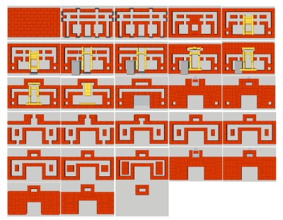

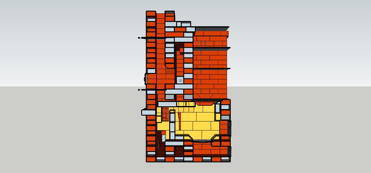

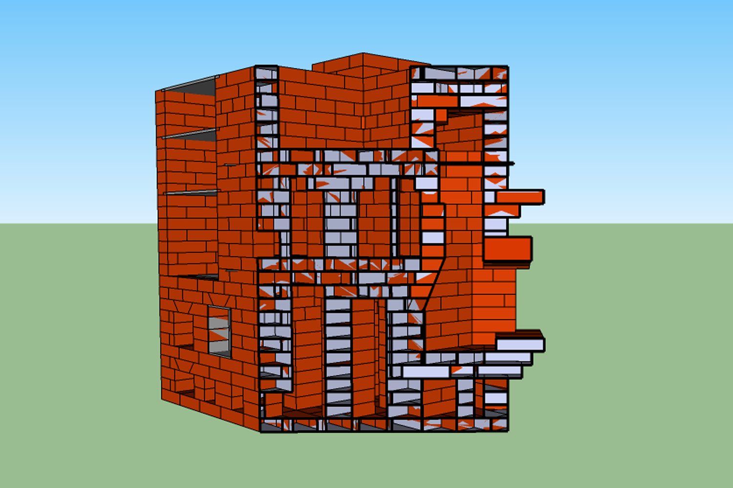

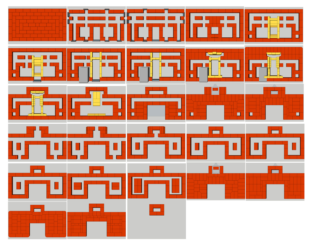

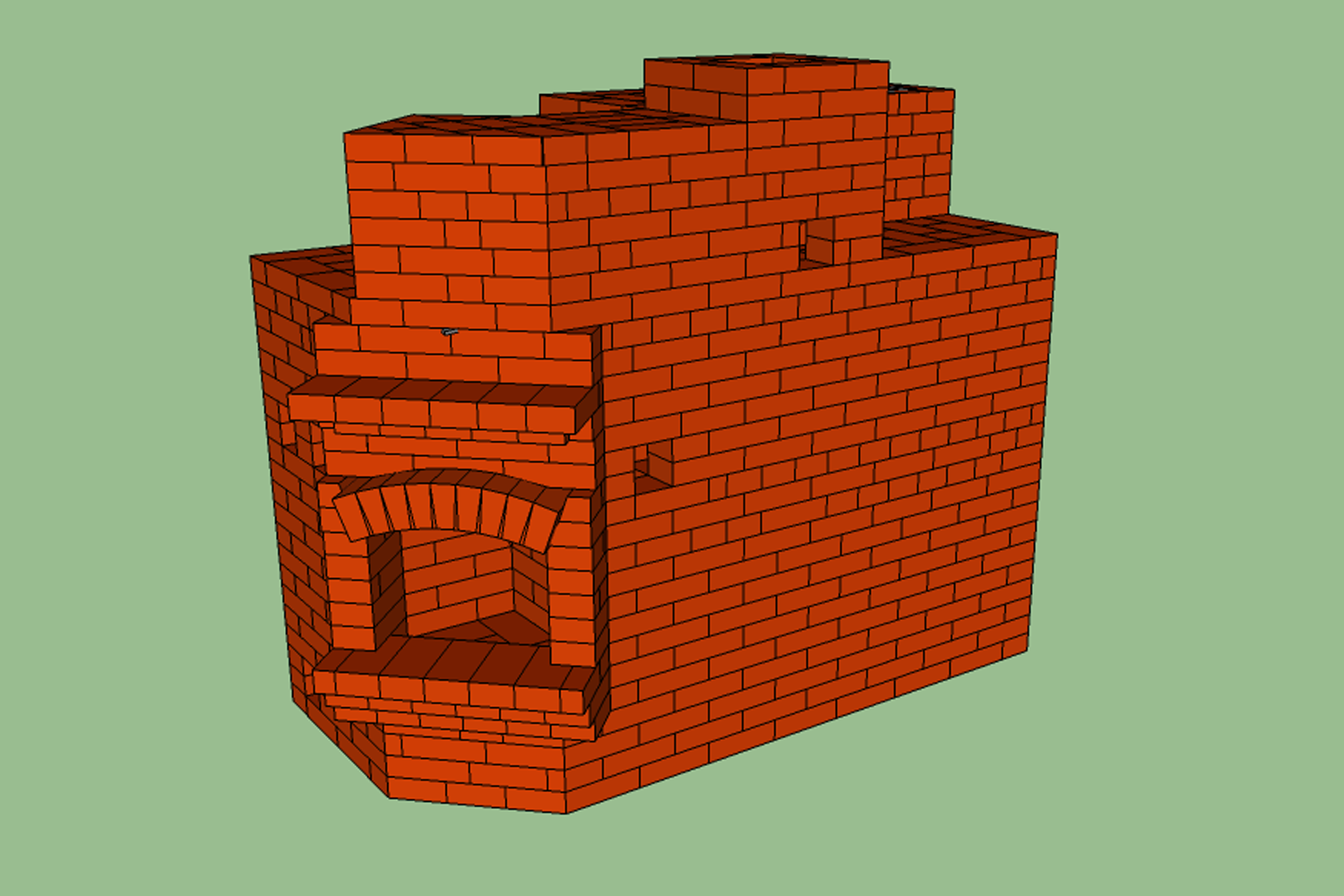

Доброго здоровья всем!

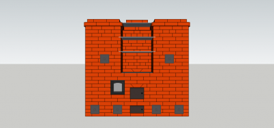

Решил я попробовать еще и с камином печь нарисовать под мою ситуацию. А ситуация такая, что подходит только угловой камин. Получилась вот такая картина (в приложении проект в скетчапе, порядовки и разрезы). Как всегда хочется конструктивной критики, советов и ответов Confused
1. Рабочая ли это конструкция?
2. При раскладке печи получилось огромное количество пиленного кирпича. Это нормально или я перемудрил?
3. Массив печи довольно большой, хватит ли такой топки для его прогрева? Или же ДГ в трубе будут уже слишком остывшими и труба потечет?
4. Что и как можно оптимизировать в конструкции?
 Размер файла:  356.66 КБ
 Просмотров:  706 раз(а)
Печь с УК.zip
 Название файла:  Печь с УК.zip
 Размер файла:  418.88 КБ
 Скачено:  248 раз(а)

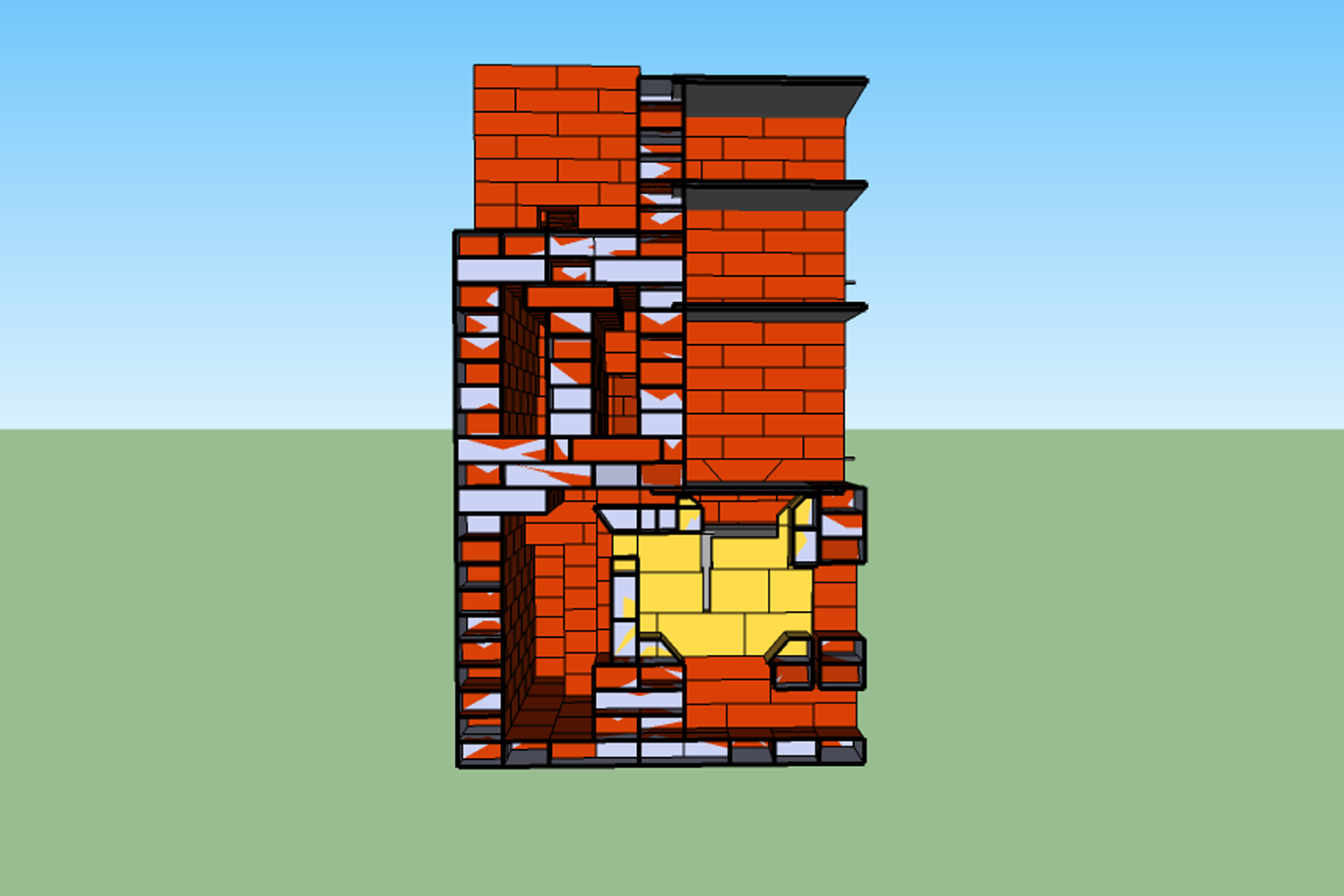

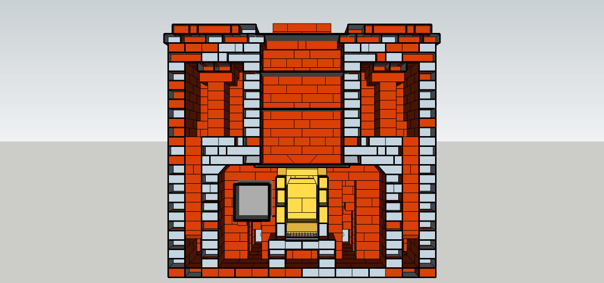

СообщениеДобавлено: Ср 6 Март 2013, 09:27 Ответить с цитатойВернуться к началу

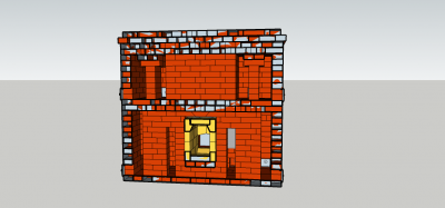

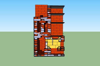

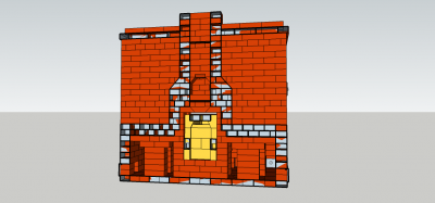

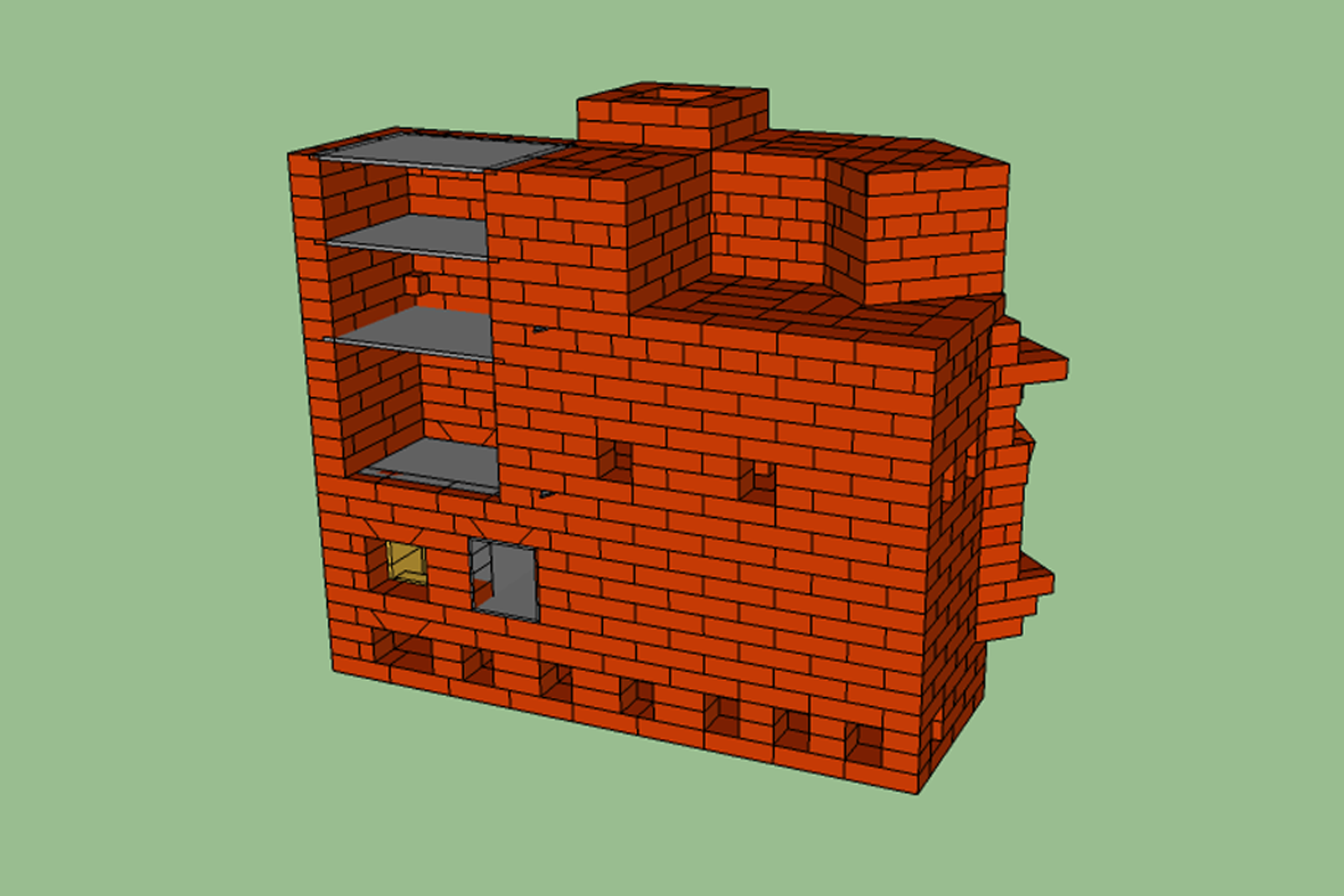

Внешний вид и разрезы

СообщениеДобавлено: Ср 6 Март 2013, 11:58 Ответить с цитатойВернуться к началу
Спасибо за ответ.
Значит духовку буду убирать. А если плиту закрыть дверцами, ее ведь тоже как духовку можно использовать?
Дверцы полезны, если во время топки на ВП будут лежать специально отобранные кирпичи полнотелые Very Happy , кот. и накопят жар...
...Решил я попробовать еще и с камином печь нарисовать под мою ситуацию. А ситуация такая, что подходит только угловой камин. Получилась вот такая картина (в приложении проект в скетчапе, порядовки и разрезы). Как всегда хочется конструктивной критики, советов и ответов Confused
Камин без футеровки посыплется...
Чем больше распиловки, тем точнее подгонка.
Топку далайте 250х62, или 37х50 см.
Для открытого камина будет слишком сложен "боровок" в 22-24 - тяга подсядет...
Порядовки внимательно не просматривал... работы много...

СообщениеДобавлено: Ср 6 Март 2013, 18:46 Ответить с цитатойВернуться к началу
Спасибо за ответ. Я наверное уже достал со своими идеями... Embarassed
Большая часть распиловки из-за углового камина, может конечно можно как-то проще, но я пока придумал так. Буду сейчас пробовать учесть Ваши замечания.
А вообще, в наше время, у печников много работы? Surprised

СообщениеДобавлено: Ср 6 Март 2013, 19:26 Ответить с цитатойВернуться к началу
А как футеровать топку камина? Мне нужно отодвинуть стенки из красного кирпича внутрь печи, а перед ними выложить шамот? Или просто эти стенки выложить из шамота?
Сообщения: 5964
СообщениеДобавлено: Ср 6 Март 2013, 20:56 Ответить с цитатойВернуться к началу
Лучше выполнить футеровку из ША-5, 8 на ребро (ложок).
Футеровка НЕ ПЕРЕВЯЗЫВАЕТСЯ с фасадом!!!

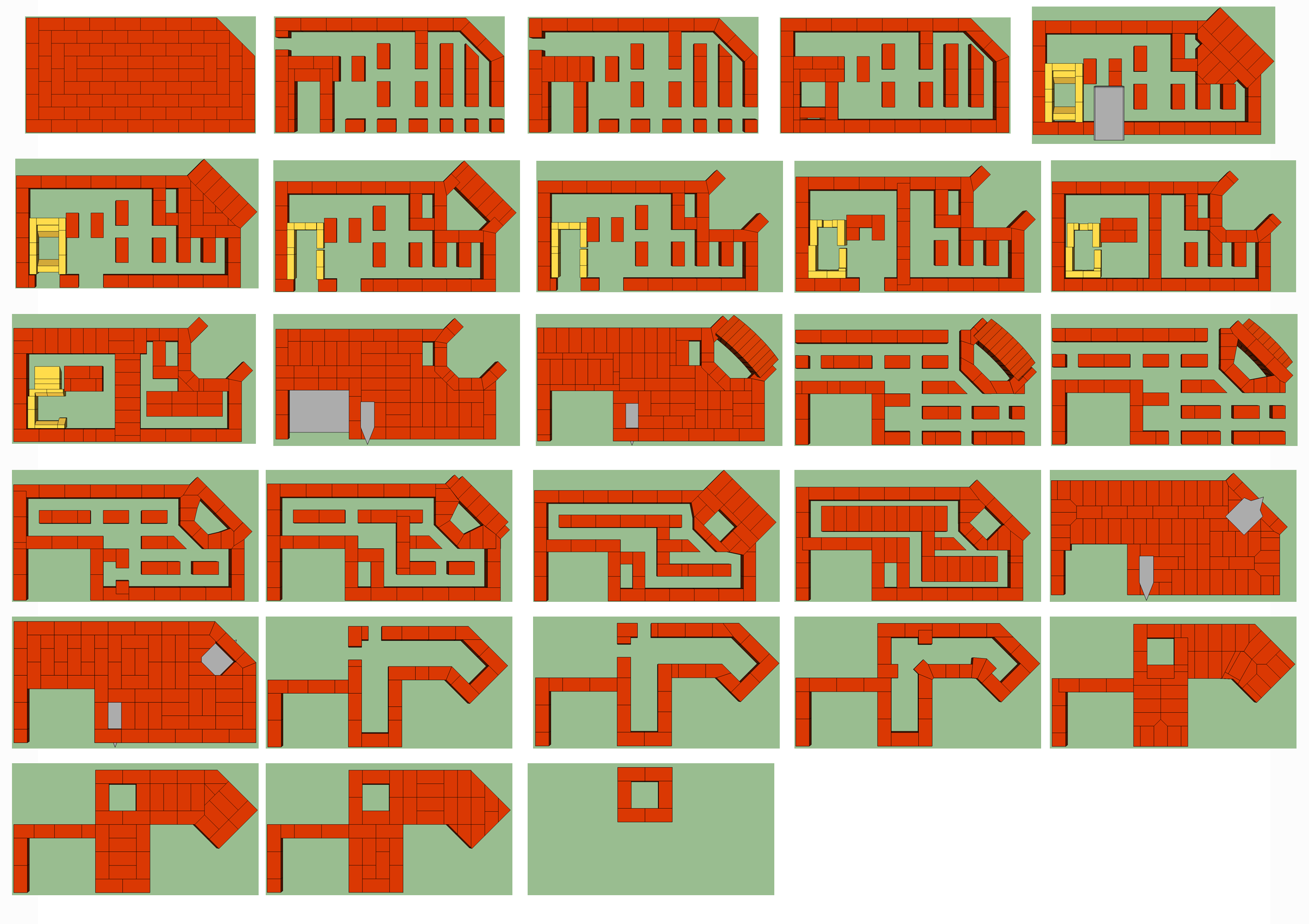

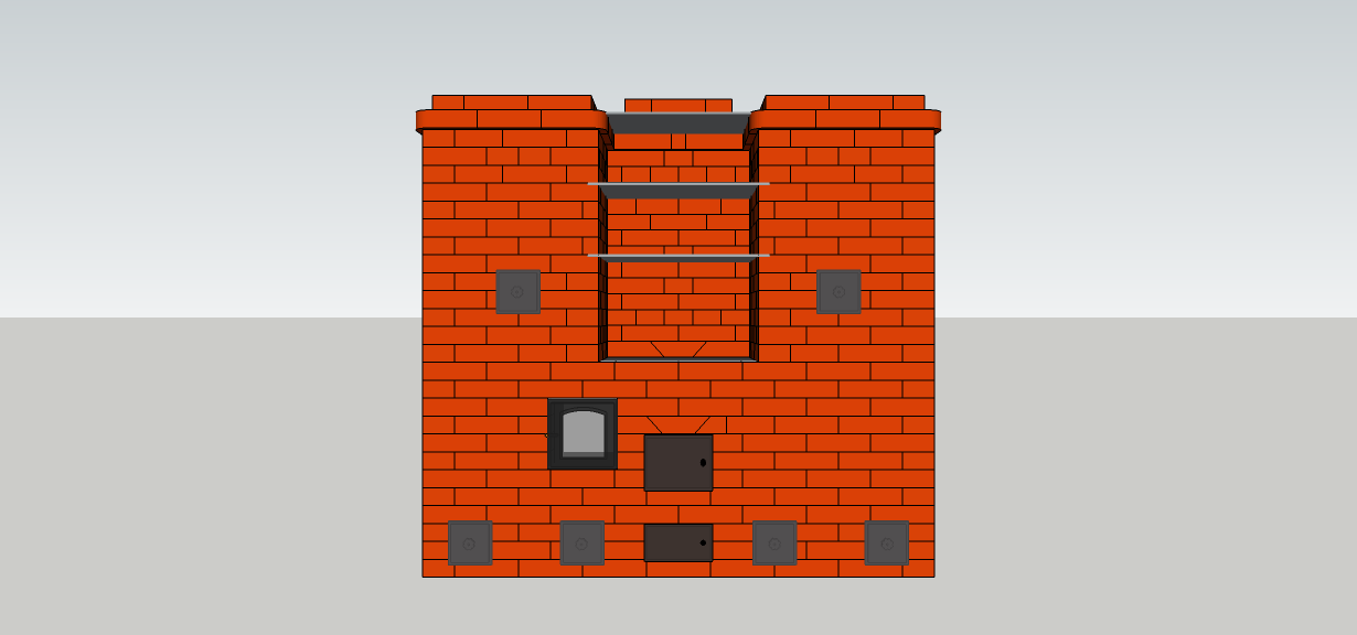

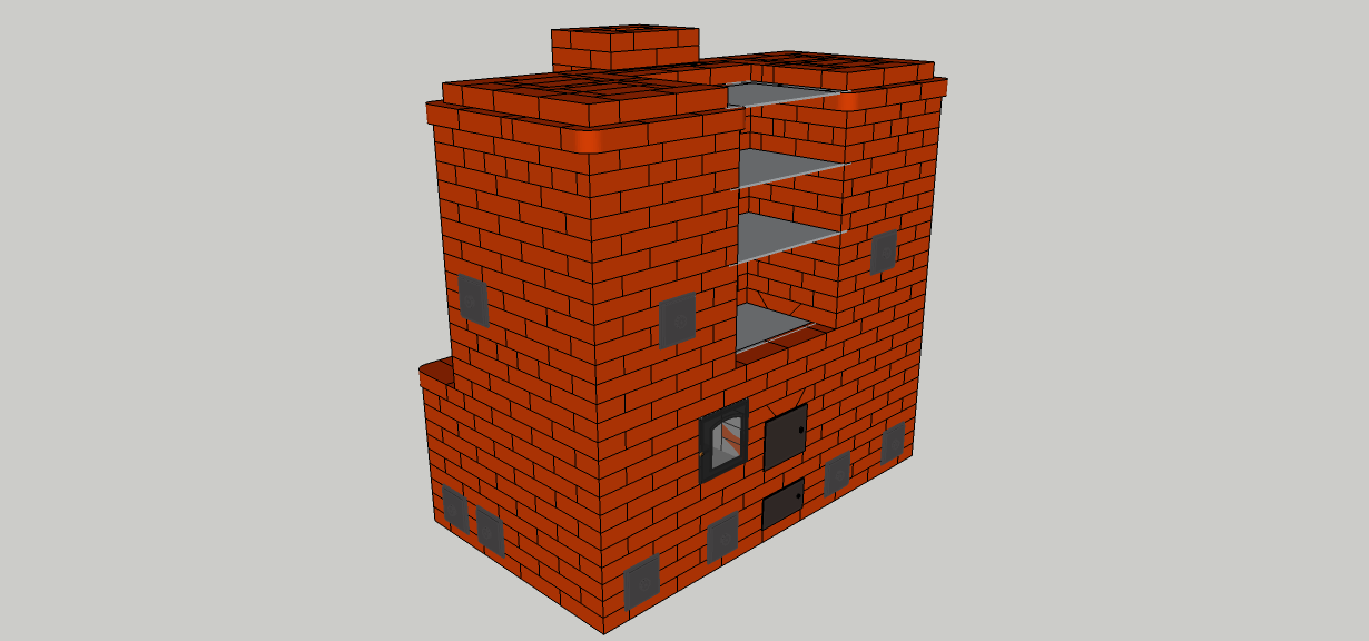

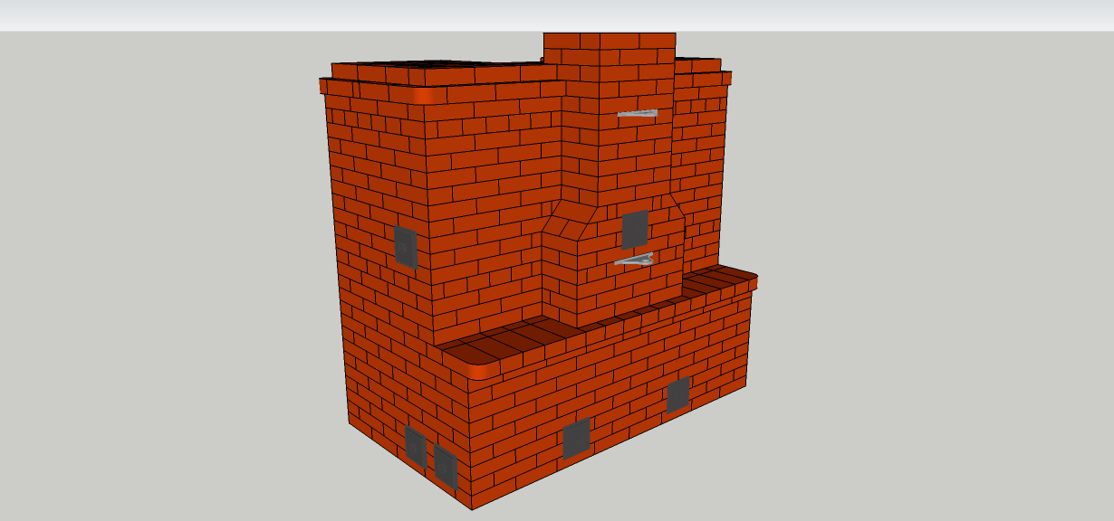

Здравствуйте!

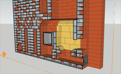

Хочу представить на суд всех знающих людей еще один проект отопительно-варочной печи для своего дома. Мне самому этот проект нравится больше остальных. Поэтому я был бы благодарен за советы по его улучшению.
Бог даст - скоро начну воплощать.
 Размер файла:  47.14 КБ
 Просмотров:  628 раз(а)
 Размер файла:  57.42 КБ
 Просмотров:  659 раз(а)

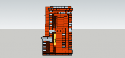

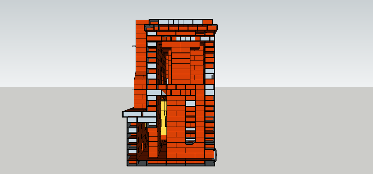

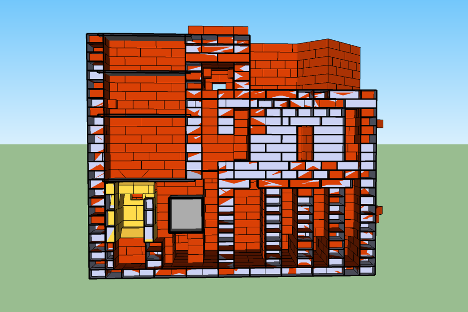

Несколько разрезов
