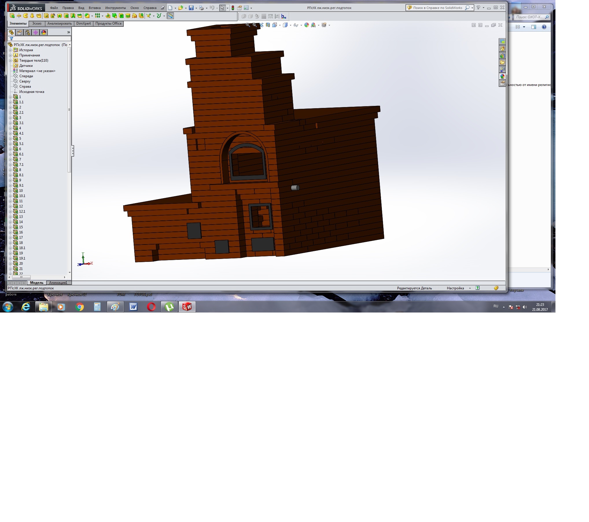

Добавлено:
Сб 19 Август 2017, 08:26
| vladimir-krestyanin писал(а): |
| Так вы и не ответили,сколько от фундамента до чистого пола? |
20 см

Добавлено:
Пн 21 Август 2017, 09:17
| Тикси писал(а): |
20 см |
Низкие лежанки,без своего топливника,суть сажесборники,(потому что обычно греются остаточным теплом,после печи и щитка,)но и со своим топливником ,они если комфортные для сидения, как на фото в топике где Виктор сидит, все равно не комфортны для правильного горения дров-низковата перекрыша. А если более менее для горения,то уже не сесть на неё ,только взгромоздиться как на кухонную столешницу.
Просто подумал если топливник делать в подвале,с доступом к топочной дверке через открывающиеся створки на полу,со всеми ППнормами,пока они открыты и топится лежанка,а как протопилась,закрывать створки и убить двух зайцев
((( но 20 см маловато для этого как мне видится
Может быть только ракетную печь в сидушку встроить,не знаю делал ли кто такие из мастеров на форуме,вопрос
_________________ Ну что, Данила-мастер,не выходит каменный цветок?
печи,камины,барбекю,проекты.
8 931 303 07 37

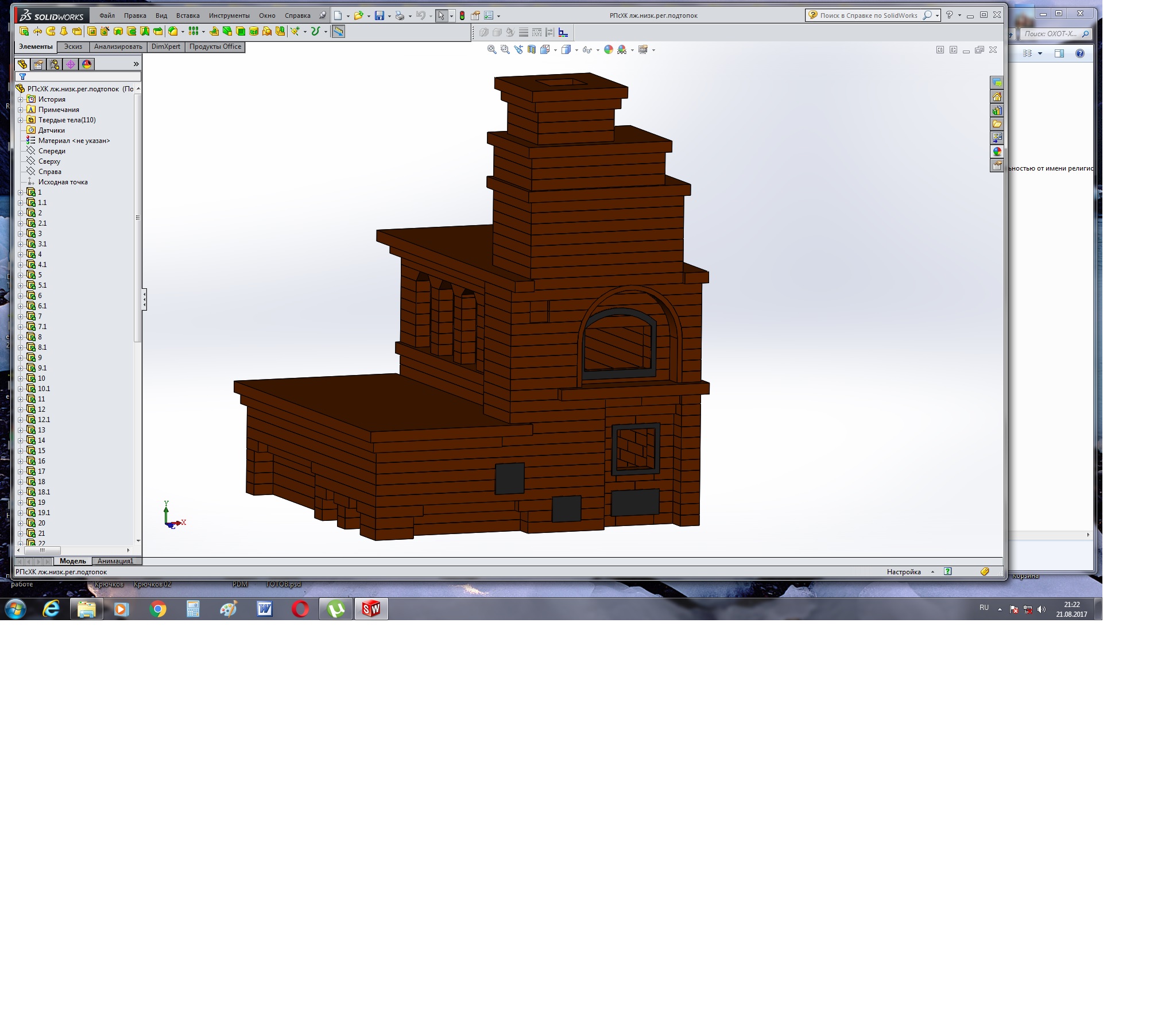

Сообщения: 6020
Добавлено:
Вт 22 Август 2017, 17:22
не?
| Описание: |
| Размер файла: |
399.49 КБ |
| Просмотров: |
696 раз(а) |
| Описание: |
| Балки пока не рисовал... с ними ТД подвинется право. |

Добавлено:
Пн 28 Август 2017, 01:47
C такой печью и водяным отоплением будете мучаться.
