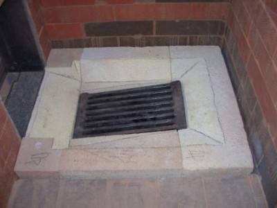

| Павел Раст писал(а): |
| tuomob писал(а): |
Доделал проект...
Комментировать подробно не буду, разбери в скетче, уже можешь. |
Я покомментирую. |
Спасибо Павел! Твои комментарии бесценны.
Думал над замечаниями:
- уменьшу опускной до 80 на 200
- подопру сзади стенку.
- Увеличится при этом глубина топки
- колосник сделаю узкий и длинный или......думаю
- скошу кирпичи пода
_________________ С Уважением! Юрий. Тула.

| tuomob писал(а): |
| tuomob писал(а): |
Доделал проект...
Я покомментирую. |
- скошу кирпичи пода |
Не всё, но исправил
- уменьшу опускной до 80 на 200------------------- 68 на 210
- подопру сзади стенку.--------------------- подпер
- Увеличится при этом глубина топки----------- немного
- колосник сделаю узкий и длинный --------------- 250 на 180
- скошу кирпичи пода------------------ да

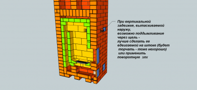

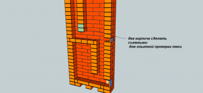

Павел Раст
Сообщения: 457
Добавлено:
Вт 21 Май 2013, 21:24
Мне кажется,
| Описание: |

Стараемся задвижки в топку не ставить... Они для этого не предназначены...
| Мне кажется, |
СПАСИБО Павел.
Буду переваривать, поворотная мне больше импонирует.
А чтобы не дымила, можно повернуть канал ЛХ вверх и задвижка выше. Думать буду.

| Владимир Солин писал(а): |
| Стараемся задвижки в топку не ставить... Они для этого не предназначены... |
Спасибо за коментарии Владимир!
Мне нравится идея поставить задвижку ЛХ в виде куска шамотного кирпича (в проектах рисовал у себя как то), в него засверливается прут из нержи.

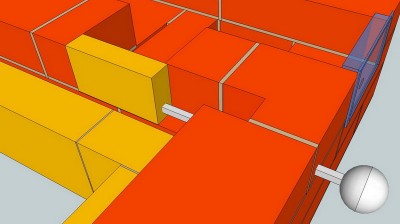

Сообщения: 2356
Добавлено:
Ср 22 Май 2013, 12:45
| tuomob писал(а): |
Мне нравится идея поставить задвижку ЛХ в виде куска шамотного кирпича (в проектах рисовал у себя как то), в него засверливается прут из нержи. |
Нарисовал ЗЛХ из шамота. Посмотрите, покритикуйте, если хотите.

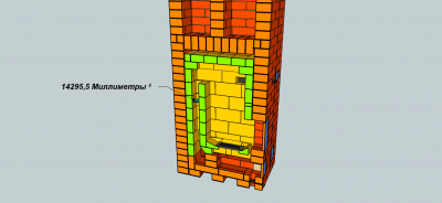

Павел Раст
Сообщения: 457
Добавлено:
Ср 22 Май 2013, 19:46
Юра, мне тут подумалось. а не маловато ли сечечние опускного канала? Я полагал, что оно должно быть по площади в полтора-два раза больше подъемного, а подъемный у нас 13х13см.
| Юра, мне тут подумалось. а не маловато ли сечечние опускного канала? Я полагал, что оно должно быть по площади в полтора-два раза больше подъемного, а подъемный у нас 13х13см. |
Согласен Павел.
Но подумал, что если в рабочем режиме поддувальная дверка приоткрыта на 1-2 см, то получается 5000 мм2, а опускной 14000 мм2.
Если увеличивать, то много резать придётся. А тут достаточно просто переделалось.
Насколько понимаю, в данном варианте будет перегрев шамота, насколько страшно это, честно говоря, не знаю. В перегретом опускном, по моему, будет лучше дожиг (катализатор).
