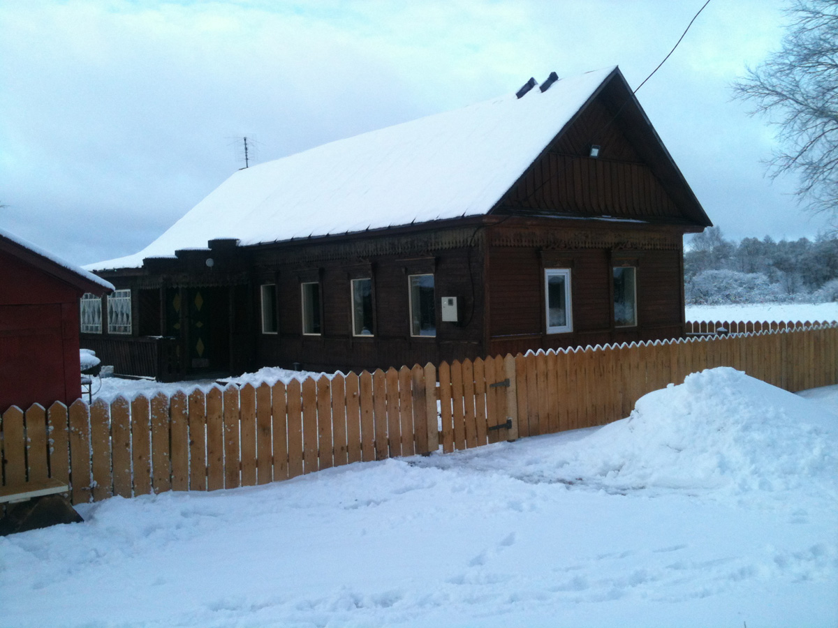

Вот домишко, который я реанимирую, старую печку разобрал, в радиусе 10 км от меня человека живого найти не просто, а уж печника и в 100 км не сыскать. Есть пару человек, которые берутся перекладывать грубки бабулькам, но как профи они под большим вопросом. Меня этот проект заинтересовал наглядностью и простотой воплощения, для меня он был понятен, а сейчас я запутался.

СообщениеДобавлено: Вт 10 Январь 2017, 13:59 Ответить с цитатойВернуться к началу
вам в такой домино и печку надо соответствующую, а то и две

СообщениеДобавлено: Вт 10 Январь 2017, 14:16 Ответить с цитатойВернуться к началу
Ну какой там домино, 50 квадратов при потолке 2.2. Поверх старых полов через утеплитель постелил новые, старые рамы выбросил, зачистил, обработал древесину, вставил тройной стеклопакет, стены и потолок внутри подшиваю, в общем утепляюсь как могу. Если бы еще и печурка, был бы счастлив.
Постоянно включенные два конвектора по 1.5 кВт. каждый дают приемлемую температуру внутри помещения, но ввергают в кому при оплате электроенергии.

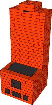

А нет ли у кого проектика вот такой по смыслу печурки,
Только с полноценным надежным нутром, размером 4.5 на 5 кирпичей.
Ищу что то такое за приемлемые деньги. Спасибо.

СообщениеДобавлено: Вт 10 Январь 2017, 16:49 Ответить с цитатойВернуться к началу
СанчесШуранчес писал(а):
... и там выходит ОВ печка со щитком где то 4.5 на 5.
У щитка 5,0х2,0 мощности не более 4,0 кВт Razz + да ещё 3-4, на время топки, от ВП и ДТ.
ну есть и что?
Да, спасибо, только я в силу своей ущербности по таким картинкам ни чего не понимаю. Вот в первом своем посте я там вставил ролик, ну по такому ролику я может что и построю, я хотел уточнить, оно работать будет долгосрочно и регулярно, или эта конструкция для эпизодических протопок, то есть на сколько она надежна с точки зрения профи. Спасибо.

ну ващето как строить собираетесь если даже тут не понятно? тут же как детские кубики, бери и лепи .Понятнго что это только замануха, в полноценном проекте должны быть и схемы, рисунки, разрезы, 3Д, описания , спецификации, максимум размеров и пр. главное что вы сможете всегда спросить у автора любой вопрос и уже во время строительства.Т.е. строить под присмотром. Smile
