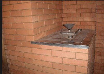

Доброго времени суток!
Хочу сделать печь с паровой пушкой. Не могу найти чертежи или эскизы по её устройству. Есть только фотографии внешнего вида. Может поможете?
Наберите в нете Руссауна.

Наберите в нете Руссауна.[/quote]
Смотрел. Там нет конкретики. Как сделано примыкание крышки к баку, какие трубы и как расположены внутри? Не понятно.

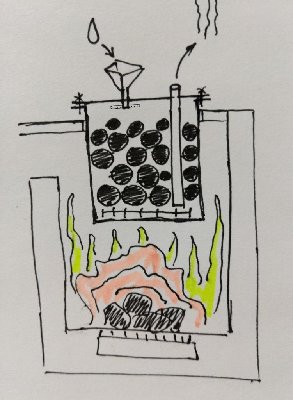

СообщениеДобавлено: Вт 25 Декабрь 2018, 08:20 Ответить с цитатойВернуться к началу
Примерно так.
Там под воронкой ставится какой-нибудь рассекатель (душ)
Трубки выхода пара поднимаются со дна.
вода испаряется на поверхности камней сверху, далее за счет повышающегося давления пар продавливается через камни, перегревается и вылетает через трубы.
Чтобы не вылетало обратно в воронку, можно предусмотреть какой-нибудь гравитационный обратный клапан

СообщениеДобавлено: Вт 25 Декабрь 2018, 08:31 Ответить с цитатойВернуться к началу
Понятно. Спасибо большое за помощь.

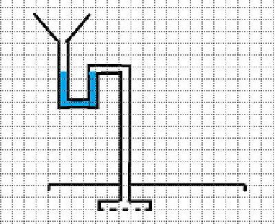

Проще сифон предусмотреть.
А в обратку кипяток не выдавит через сифон?

СообщениеДобавлено: Вт 25 Декабрь 2018, 17:39 Ответить с цитатойВернуться к началу
Обязательно выдавит.
Сифон это для предотвращения поступления запаха из канализации.

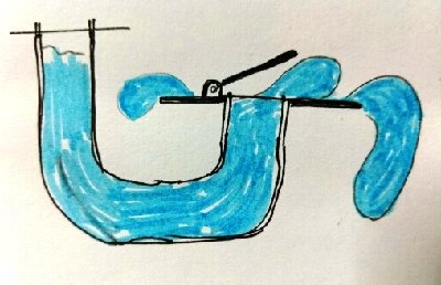

А как сделать клапан, что бы в обратку не выбивало? Может есть простые решения?

СообщениеДобавлено: Ср 26 Декабрь 2018, 06:26 Ответить с цитатойВернуться к началу
Может так?

СообщениеДобавлено: Ср 26 Декабрь 2018, 08:17 Ответить с цитатойВернуться к началу
Выход из лейки воронки сделать малого диаметра и саму эту трубочку подлиньше. А выходной патрубок диаметром побольше.
