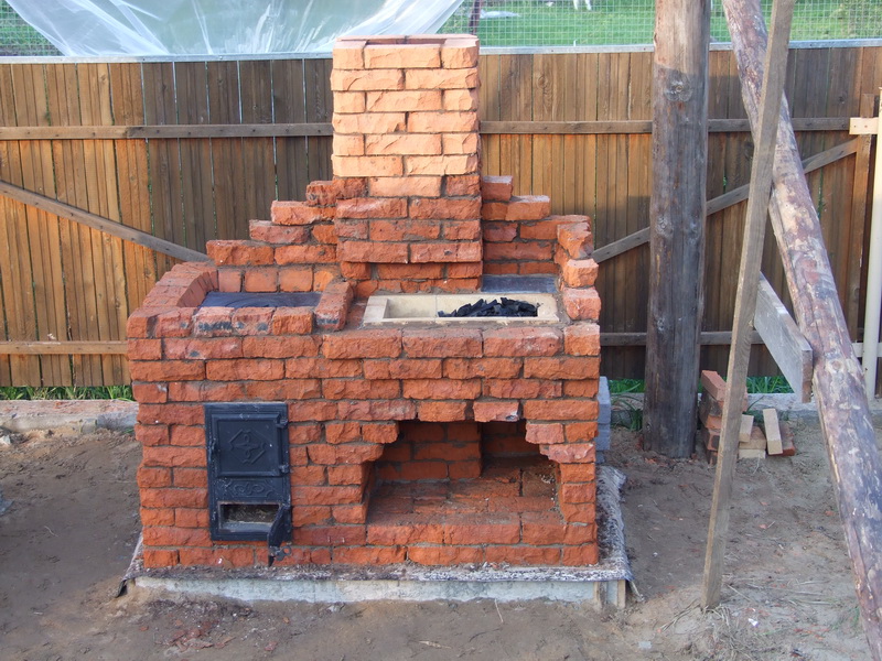

А что нам надо ...
Мангал, гриль, шашлычница, барбекю, казан... основные элементы часто используемые для приготовления всевозможных блюд.
МАНГАЛ -жаровня с открытым верхом, над которой жарят на шампурах шашлык. Мангалами чаще называют металлические прямоугольные ящики без верха – с шампурами, но без решётки. Поскольку мы все же работаем с кирпичом, то и будем ориентироваться на это.
ГРИЛЬ - от французского griller – жарить. Это закрытый жарочный шкаф с вертелами и решётками: на вертелах готовят тушки птицы, на решётках же – крупные куски мяса. "Грилем" же зачастую называют и саму жарочную решётку. Постараемся так же приблизить к нами любимому кирпичу в ее исполнение ...
КАЗАН - котёл с полукруглым дном, пища в нем не пригорает, даже если готовить на сильном огне. На Востоке казан устанавливают на улице в вырытую яму или специальную небольшую печь. Он является идеальной посудой для плова, супа-шурпы, рагу и даже каши. У нас казан можно поставить как на гриль так и на открытый огонь. Без чугуна здесь не обойтись ...
В данной теме постараемся обсудить конструктивные особенности и строительство садовой кухни на семинаре Партнерства в Кузнецах в мае 2008 года.

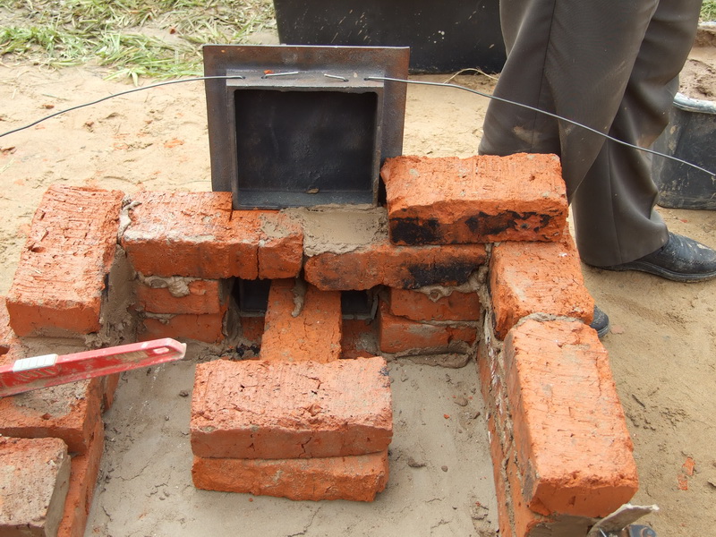

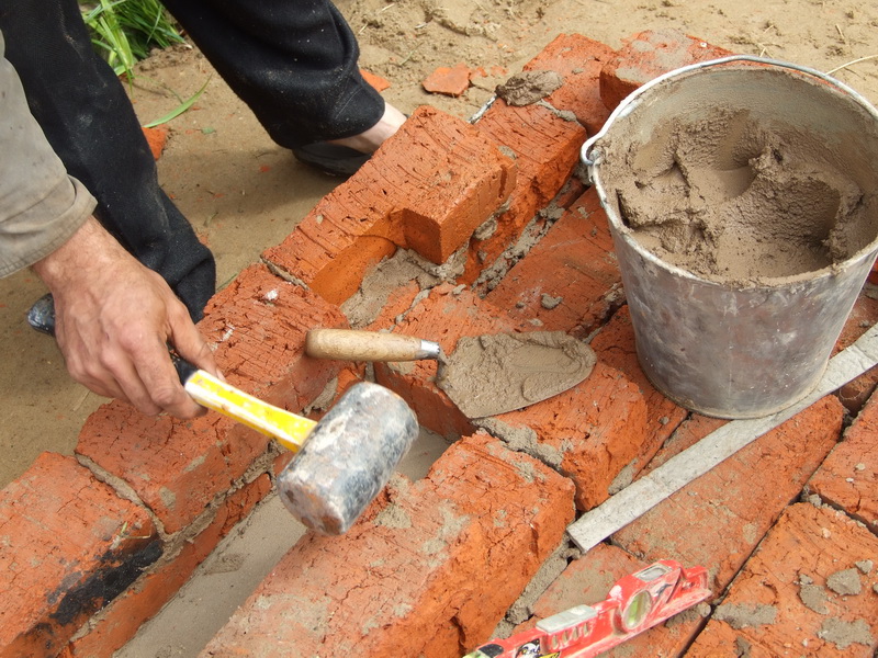

Применяемый материал.
Кирпич.
В оригинале был использован кирпич от старой печи, но предварительно отбракован и вычищен от остатков раствора.
Для выполнения возможно применение любого керамического кирпича плотностью от м75 и до ... например, витебский, боровичевский, никольский, костромской ....
в топливник необходимо будет полтора десятка шамотных кирпичей ША8 или ША5

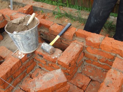

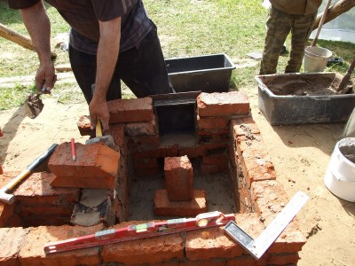

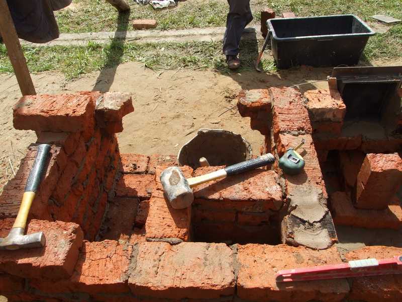

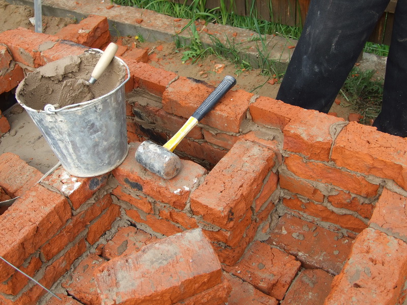

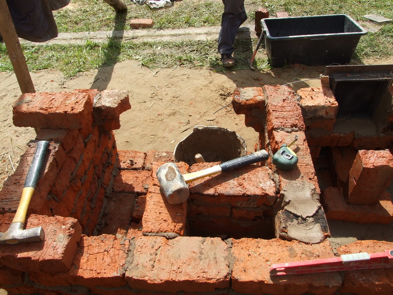

связующее для "красного" кирпича - глино-песчанная смесь, возможна любая готовая из смесей для кладки внешних стен печи, а для шамотного можно использовать пасту, например "Печник" или "Гарант".

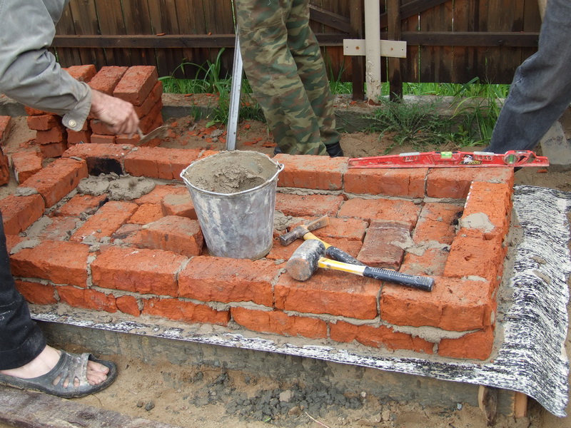

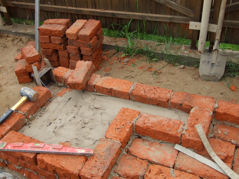

Первый ряд выкладываем ровный прямоугольник с проверкой геометрии "по углам", второй - бутуем, третий - формируем объем печи. Установка прочистной дверцы обязательно, на случай запуска печи летом.
Забутовка второго ряда
 Размер файла:  262.11 КБ
 Просмотров:  1601 раз(а)

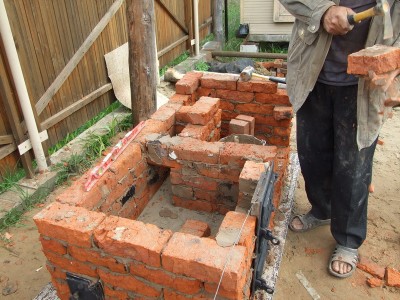

Формируем объем печи с установкой прочистной дверцы
 Размер файла:  250.04 КБ
 Просмотров:  1514 раз(а)
СообщениеДобавлено: Вт 12 Июль 2011, 22:30 Ответить с цитатойВернуться к началу
Если позволите, Евгений Викторович, второй ряд сплошной кладки нужен для устранения перегрева гидроизоляционного слоя. В данном случае выполненного рубероидом. Если фундамент находится на достаточной высоте от уровня земли и защищен другими способами от влаги, то достаточно одного сплошного ряда кирпичной кладки.
Сообщения: 10150
СообщениеДобавлено: Вт 12 Июль 2011, 22:32 Ответить с цитатойВернуться к началу
Совершенно с вами согласен, Андрей Иванович.
В данном исполнение не помешал бы и третий ряд, поскольку фундамент получился низкий, а дальнейшая укладка полов на балки вышла прямо по грунту, что не есть хорошо для балок Smile поскольку мы ограничены высотой поддувальной дверцы. Так что и этот вопрос необходимо учесть при закладки первых рядов на фундамент.

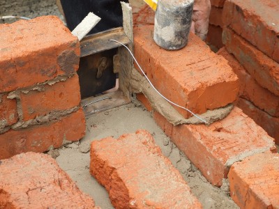

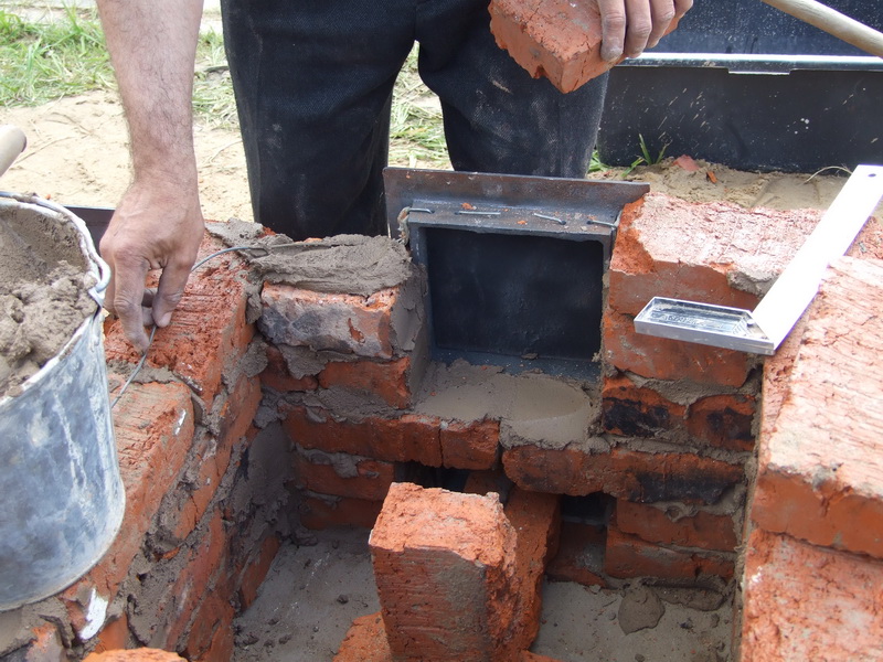

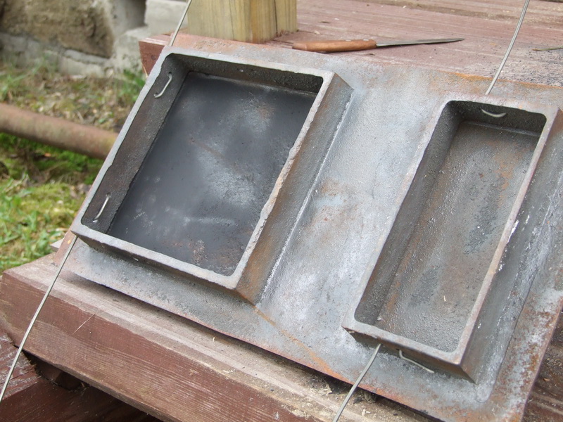

Что ж, перейдем к поддувально-топочной дверцы.
В данном комплексе использовался "моноблок" из двух дверц.
По поискам в интернет нашел, что данную панель выпускают где то в Закарпатье, но я ее привез с Крыма, когда ездил на авто. Вот и долежала до своего применения. Лет пять наверно, не меньше.
При установке раздельных дверц ничего в конструкции не меняется, за исключением если сделать два ряда между ними, вместо одного по "моноблоку".
Подготовка креплений на дверцу
 Размер файла:  213.03 КБ
 Просмотров:  1201 раз(а)

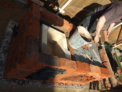

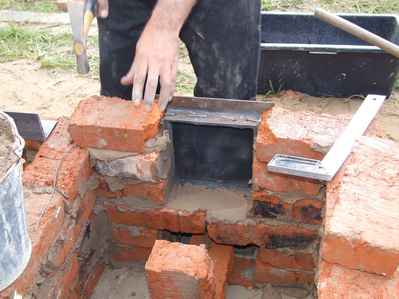

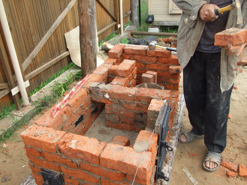

СообщениеДобавлено: Ср 13 Июль 2011, 08:20 Ответить с цитатойВернуться к началу
Высота и размер топочной дверки влияют на высоту расположения варочного настила. Оптимальная высота для удобного пользования варочной плитой 12 рядов (84 см.), если сделать высоту ниже уменьшаем объем топливника (меньше закладка дров), если выше - неудобно поднимать тяжелый казан.
Сообщения: 10150
СообщениеДобавлено: Ср 13 Июль 2011, 16:21 Ответить с цитатойВернуться к началу
Устанавливает моноблок топочно-поддувальный по центру стены контура печи.
И продолжааем поднимать кладку контура самой печи.
Установка моноблока. По центру кирпичи поддержки (временно)
 Размер файла:  235.95 КБ
 Просмотров:  1344 раз(а)

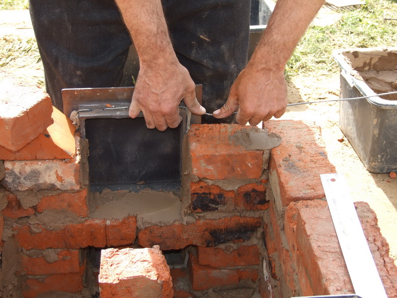

Сообщения: 10150

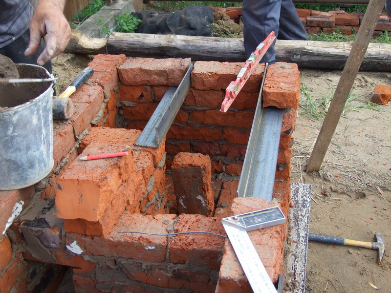

СообщениеДобавлено: Ср 13 Июль 2011, 20:18 Ответить с цитатойВернуться к началу

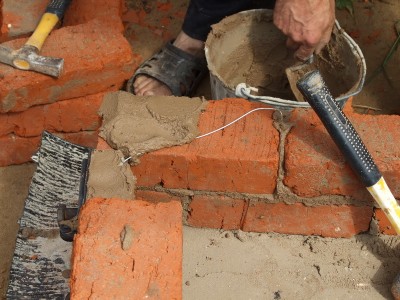

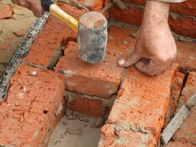

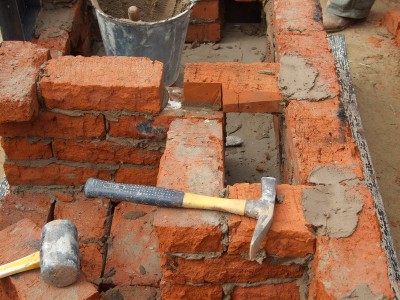

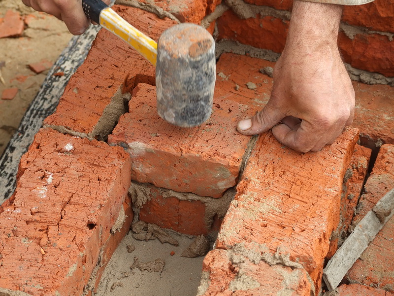

Продолжаем поднимать внешнюю кладку, осуществляя крепление прочистной дверцы и перевязку кладки.
Подготовка к перевязке в четверть
 Размер файла:  256.9 КБ
 Просмотров:  1323 раз(а)
Перевязка кладки
 Размер файла:  253.43 КБ
 Просмотров:  1282 раз(а)
Крепление прочистной дверцы
 Размер файла:  232.11 КБ
 Просмотров:  1328 раз(а)
Сообщения: 10150
СообщениеДобавлено: Ср 13 Июль 2011, 20:28 Ответить с цитатойВернуться к началу
Продолжаем поднимать внешнюю кладку, сформировав подвертку.
Четверть для укладки кирпича подвертки (за ведром) и четверть на перевязку стенки печи (справа)
 Размер файла:  258.19 КБ
 Просмотров:  1327 раз(а)

Сообщения: 10150
СообщениеДобавлено: Ср 13 Июль 2011, 20:37 Ответить с цитатойВернуться к началу
Поднимаем внешнюю кладку...

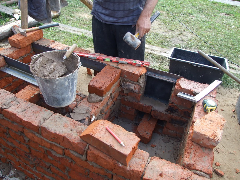

Сообщения: 10150
СообщениеДобавлено: Ср 13 Июль 2011, 21:05 Ответить с цитатойВернуться к началу
Продожим ...
Подготовим уголок под перекрытие дровника.

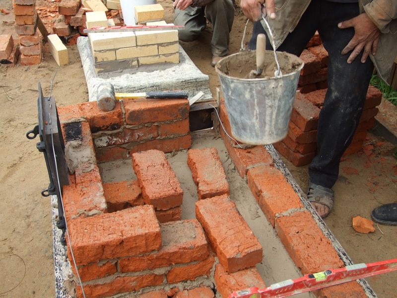

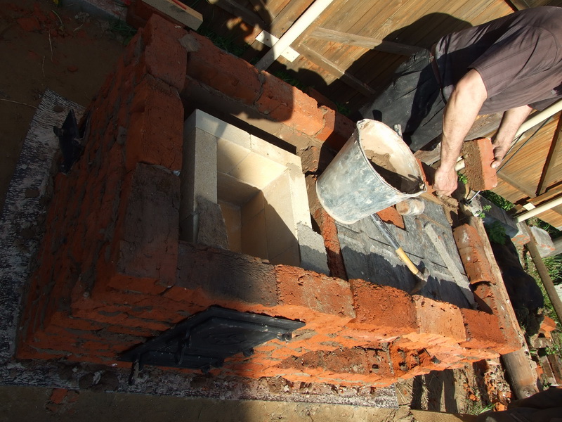

Сообщения: 10150
СообщениеДобавлено: Ср 13 Июль 2011, 21:34 Ответить с цитатойВернуться к началу

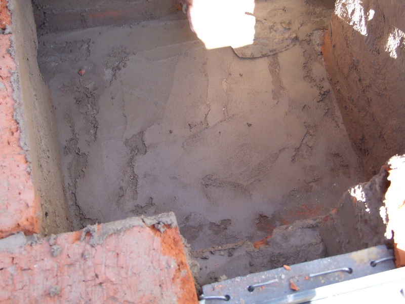

Готовим основу под укладку топливника.
Еще рядок и можно заняться внутрянкой ...
 Размер файла:  257.54 КБ
 Просмотров:  1329 раз(а)

"Швабрим" стенки, поскольку кирпич желает лучшего ...

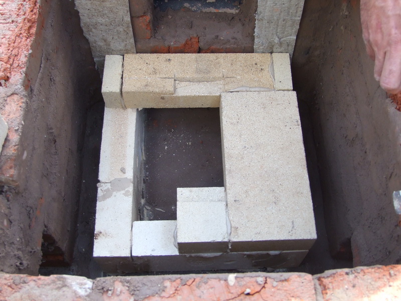

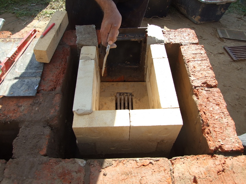

Сообщения: 10150
СообщениеДобавлено: Пт 15 Июль 2011, 20:42 Ответить с цитатойВернуться к началу

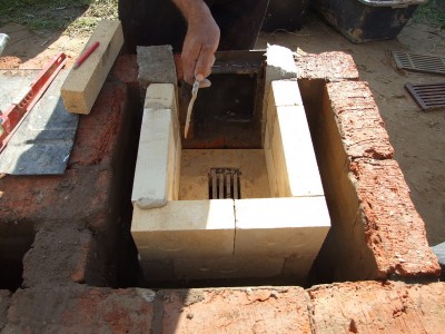

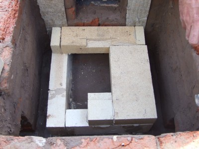

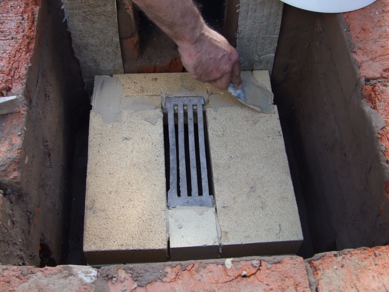

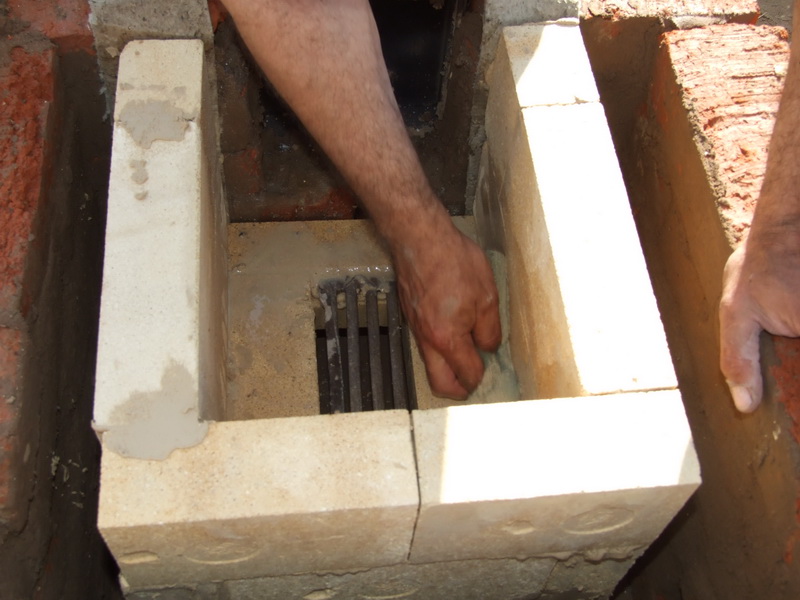

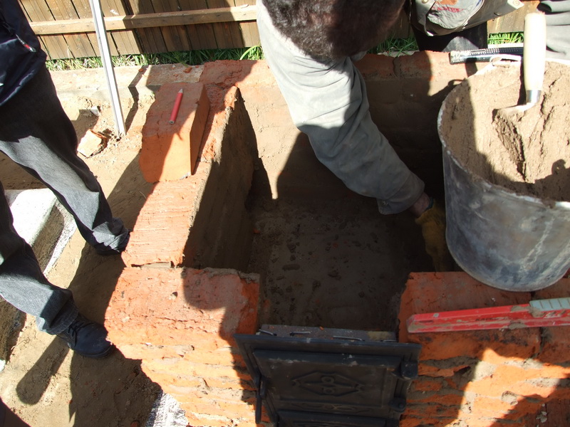

Начнем формирование топливника с зольной части и пода самого топливника.
Ширина сделана в кирпич (250 мм), а глубина в 1.5 (380 мм) кратно ША8. Зольник выкладываем на ребро, под топливника на плашку кирпич ША8. Перекрытие спереди вырезано из кирпича ША9 (300х150 мм) и вставлены вставочки по краю для дальнейшего поднятия стенок топливника.
Колосник - обрезок от РУ2 (200х300 мм).
Перед дверцей по желанию сделаем щель между "красной" кладкой и шамотной, а премыкание через базальтовый картон. Кладку ведем на мастику. Возможно Гарант или Печник, если остался от работ Ветонит ТМ, то можно и его применить. В оригинале клали именно на него.
После выкладывания "на сухо" начинаем на раствор (мастику)
 Размер файла:  162.18 КБ
 Просмотров:  1305 раз(а)
Формируем подовую часть
 Размер файла:  175.59 КБ
 Просмотров:  1418 раз(а)
Промазываем швы выравнивая для дальнейшей кладки
 Размер файла:  190.24 КБ
 Просмотров:  1312 раз(а)

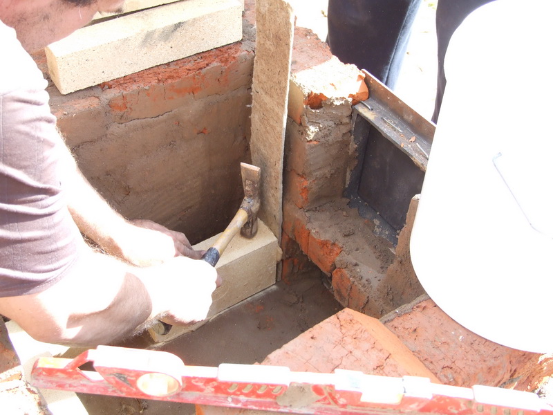

Сообщения: 10150
СообщениеДобавлено: Пн 18 Июль 2011, 20:34 Ответить с цитатойВернуться к началу
"Поднимаем" стенки топки из кирпича ША8 на ребро.
Два ряда "на ребро" ША8
 Размер файла:  207.91 КБ
 Просмотров:  1299 раз(а)

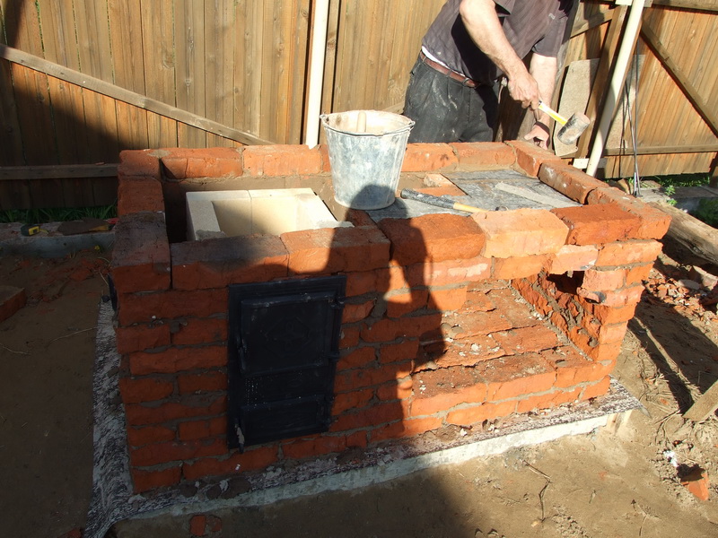

СообщениеДобавлено: Пн 18 Июль 2011, 20:41 Ответить с цитатойВернуться к началу

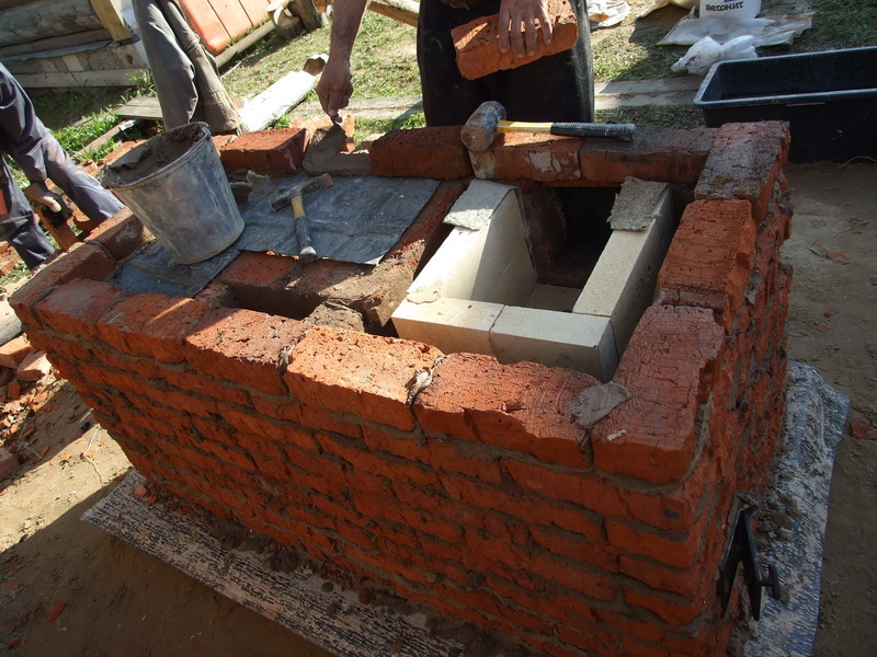

Вернемся к правой части комплекса-мангалу. Пока о самом мангале говорить рано, но надо перекрыть дровник и подготовить плацдарм.
Перекрывать будем по листу оцинкованного металл (на фото кусок от будки фургона "каблучок") Кирпич разложим по периметру с расчетом перекрыть лист оцинковки на 5-6 см
Все разложено "на сухую", можно и на раствор
 Размер файла:  219.62 КБ
 Просмотров:  1508 раз(а)
