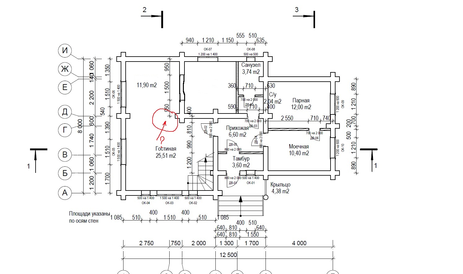

Кто какую печку посоветует , конечно хотелось бы камино-печь смотрящую в зал , с другой стороны плиту на 1-2 комфорки .
Кто и какую мог бы посоветовать и где в данном случае её поставить , и кто бы мог поспособствовать с порядовкой , так как планирую строить сам . Хотелось бы красивую , над которой можно было бы ну оочень постараться )))

Если ещё не начали заливать фундамент дома - жилой бани, поищите более подходящую планировку для печного отопления и ПМЖ в инете Razz
Возможно, прийдётся "ломать" пятую стену (не "закон мидян и персов"), выводя топку каменки в гостинную. Но объединить подобным образом 2-ве печи на общем фундаменте с общим же дымоходом - сложно, но реально Cool
там одной каминопечью можно отопить те две комнаты всего 37 м2.
(Кстати баня там вообще нипричем она далеко и будет иметь свою печь, банную)

Там гостиная и кухня.......бани в доме не планирую.......то что вы скорее всего имели ввиду это сан узел с душевой . Фундамент , можно сказать ещё не делал .....
