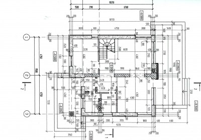

День добрый!
Собственно объект - камин в доме (2 этажа, второй свет), дымоход по проекту вдоль внешней стены. Через неделю-две начнут заливать фундамент, решил подойти к камину заранее, чтобы была возможность что-то поправить в проекте дома, провести подготовительные работы.
Советуют завести трубу с улицы для забора воздуха, а не с помещения.
Есть ли разница и есть ли в этом смысл? Требуется ли дополнительное утепление дымохода?
Как хотелось бы использовать: зажег - и чтобы комната нагрелась и для эстетики, чтобы можно было регулировать интенсивность горения, нужна ли дверка (стекло или решетка)?
Что требуется: специалист, способный ответить на все эти и другие вопросы, поставить задачи для строителей дома (что учесть) и при достижении нужной готовности построить сам камин.

Судя по проекту дак и камин ставить не куда везде окна, а по середине как то не эстетично.
1) дополнительный воздух с улицы считаю чушь, только будет лишний раз тянуть холодный воздух в помещение и пол будет постоянно холодный.
2) В Вашем случае можно и поставить кирпичный камин-печь, когда нужно греет всё помещение или когда не нужно просто работает как обычный камин.
3) Можно и вариант кассетный камин что не потребует больших затрат и не потребует усиленного фундамента.
спасибо за ответ. вроде душа к каменному лежит, но пока не понимаю бюджет такого или кассетный. это металлический вставляется и обкладывается?

ну что то типа этого кассетный камин с готовой облицовкой, можно и конечно и кирпичом обложить облицовку. Тут как понравится, то или другое. Кирпичный камин по нынешним ценам может быть дороговат, сейчас кирпич Лода будет стоить к 60 рублям не меньше.

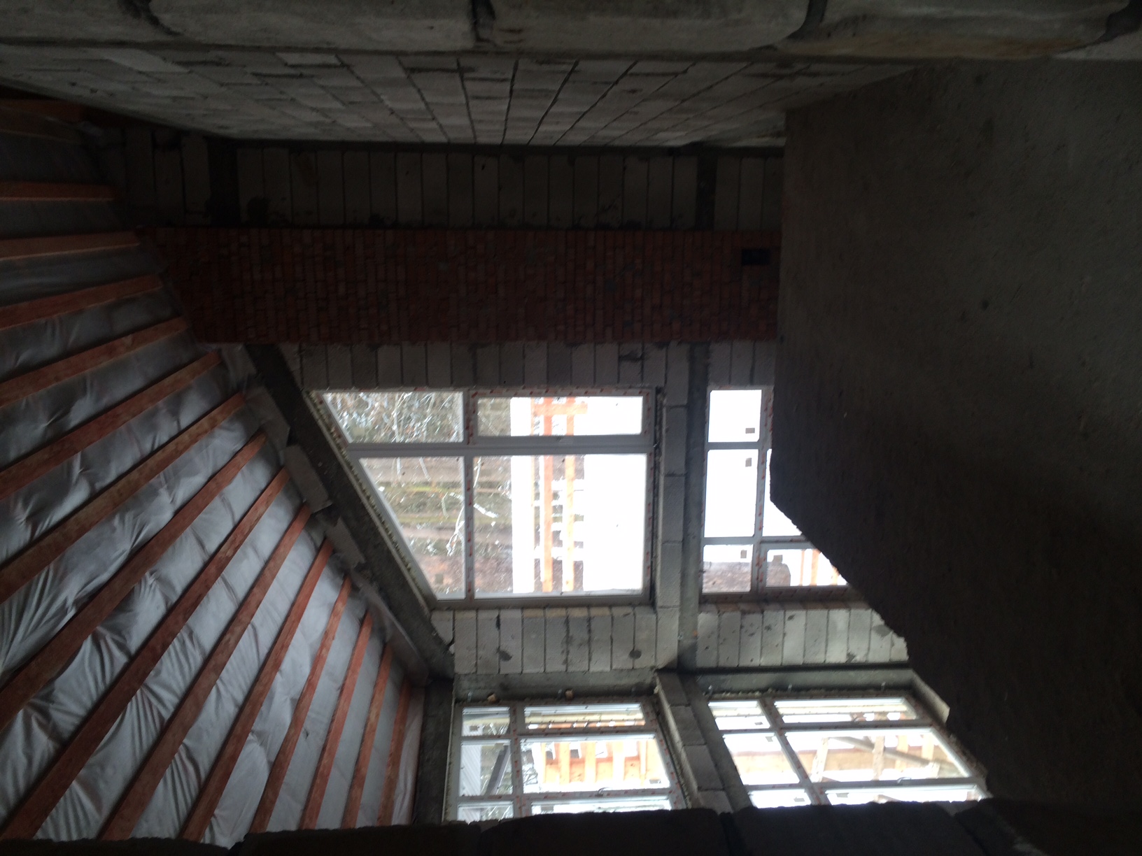

вид у соседа (у нас тоже самое планируется). дымоход справа из кирпича

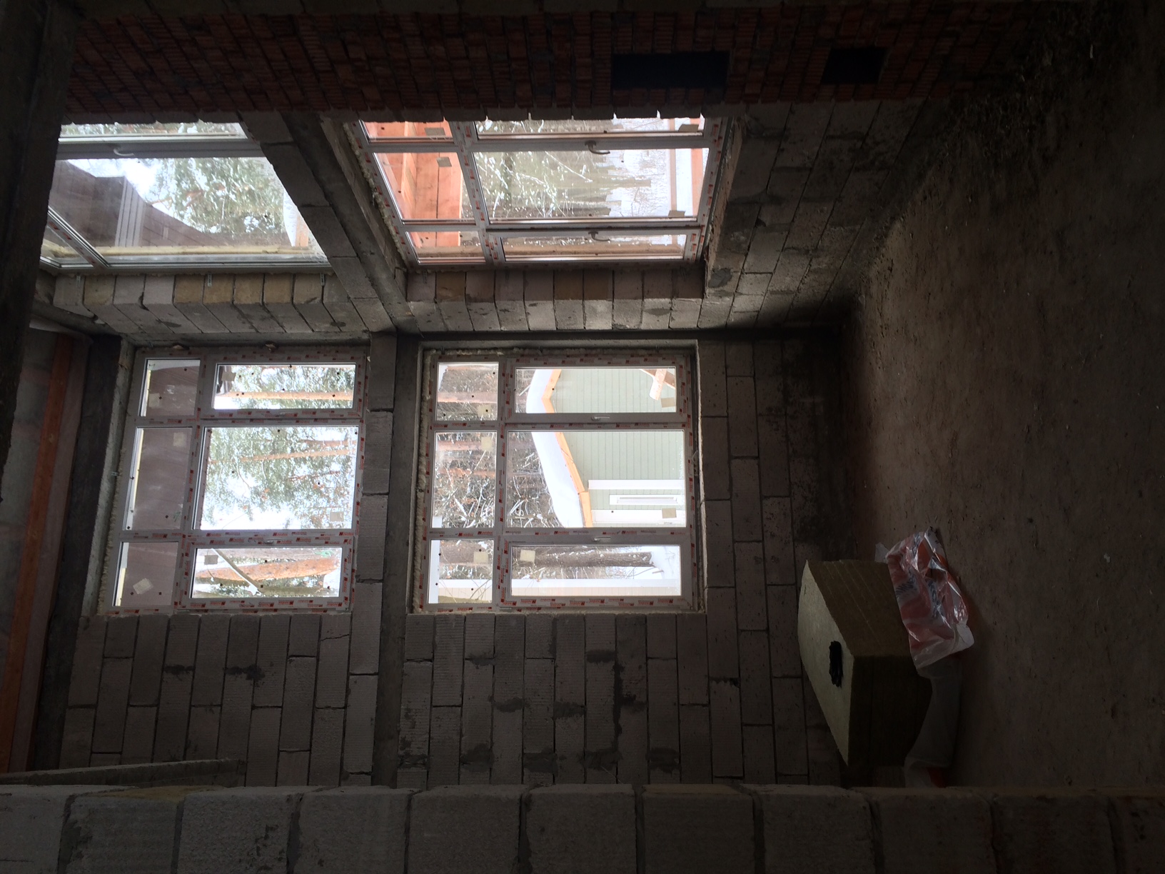

фото со второго этажа
Где планируете камин? Я бы в комнате отдыха поставил к стене, что бы места много не занимал, а окна лишние убрал бы.
посмотрите на фото - кирпичная кладка - это дымоход от камина. убирать окна в планах не стоит, проще с камином расстаться, если совсем никак.
или перенести к другой стене (внутренней), примерно по центру дома - я могу выражаться нестроительным языком

СообщениеДобавлено: Вс 29 Март 2015, 22:50 Ответить с цитатойВернуться к началу
Судя по кладке там еще и воздуховоды каналы заложены. Думаю тут угловой камин подойдет, 100 х 100 см
