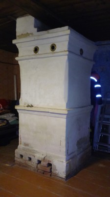

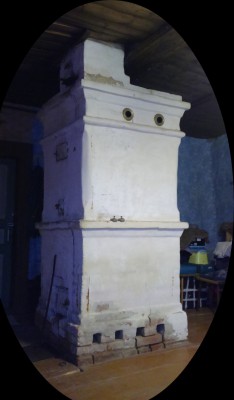

Здравствуйте. Вот печь, в доме, 1917 года постройки, где дед родился. Сейчас дача, пытаюсь начать использовать. Много читаю, очень интересно печное дело. Интересуют нюансы по эксплуатации, возможному ремонту и уходу. Печь была очищена, тяга есть. После прогрева была протоплена, топил сухой березой. Прогревается достаточно равномерно. Избу быстро заполнила теплом. Запаха нет, хотя дверца топки не к черту. Поддувальной дверцы нет вообще, просто кирпич Поделитесь опытом, дайте совет, что учесть. Например круглые окошки(не знаю название ) их три, когда открывать, в какой последовательности, открывать ли вообще? В какой последовательности работать с задвижкой и колпаками(их два), которые за верхней дверцей, когда закрывать? В общем подсобите, буду очень признателен, за любую помощь или совет.

Нифига себе, раритет?
Круглая дверка-душник, тёплый воздух после протопки. Забор снизу снаружи.
Задвижку под трубой закрыть после окончания догорания углей, что-бы тепло не уходило.
Колпаки-вьюшки-сковородки с блинком. Раз их две, наверно есть летний ход, для растапливания после длительного простоя, что-бы не дымила. Тоесть растапливать в таком случае с обеими открытыми, затем одну закрывать, что-бы греть не напрямую трубу , а уже все каналы.
Фотки какие-то, невнятные.

Спасибо за ответ, он первый на данном форуме , не забуду
Да уж раритет... Намучаюсь с историей, чувствую...
1) Хоть узнал, что душник - название . Так и делал, когда протопил, в двух душниках было почти чисто, а в третьем пришлось прибраться - сажи кучка;
2) С задвижкой, тоже, сообразил, как сказано, тобой;
3) Колпаки-вьюшки-сковородки с блинком, опять новые слова . Да - их две, возможно есть летний ход,как это определить?

Э-э,одиночная круглая похоже самоварник, для подключения трубы от самовара. тоесть имеет выход в трубу.
Во внутреннюю часть -блинок, сверху-сковородка.
Паз - для удобства открытия?
Как летний ход найти, на холодную печь при обеих открытых вьюшках затопи, из которой первым дым пойдёт, та и есть.

А, что блинок надо оставлять когда топишь сухую печь?
На счет самоварника. Я, тоже так подумал, но когда открыл и почистил, теплый воздух пошел, хотя меньше чем из двух других? Как уточнить этот момент? Впринципе ее можно и не открывать.

Топить-убирать оба, это для большей герметичности после протопки, двойная защита от утечки тепла.
Вообще-то, в самоварнике должна быть тяга, должно засасывать.

Кстати, поддувальную дверку, если подберёте по размеру, можно поставит на саморезы по кирпичу. Там особой герметичности не надо, и почти не нагревается.
