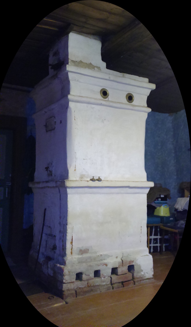

Здравствуйте. Вот печь, в доме, 1917 года постройки, где дед родился. Сейчас дача, пытаюсь начать использовать. Много читаю, очень интересно печное дело. Интересуют нюансы по эксплуатации, возможному ремонту и уходу. Печь была очищена, тяга есть. После прогрева была протоплена, топил сухой березой. Прогревается достаточно равномерно. Избу быстро заполнила теплом. Запаха нет, хотя дверца топки не к черту. Поддувальной дверцы нет вообще, просто кирпич Shocked Поделитесь опытом, дайте совет, что учесть. Например круглые окошки(не знаю название Question ) их три, когда открывать, в какой последовательности, открывать ли вообще? В какой последовательности работать с задвижкой и колпаками(их два), которые за верхней дверцей, когда закрывать? В общем подсобите, буду очень признателен, за любую помощь или совет.

Нифига себе, раритет?
Круглая дверка-душник, тёплый воздух после протопки. Забор снизу снаружи.
Задвижку под трубой закрыть после окончания догорания углей, что-бы тепло не уходило.
Колпаки-вьюшки-сковородки с блинком. Раз их две, наверно есть летний ход, для растапливания после длительного простоя, что-бы не дымила. Тоесть растапливать в таком случае с обеими открытыми, затем одну закрывать, что-бы греть не напрямую трубу , а уже все каналы.

1) Хоть узнал, что душник - название Smile . Так и делал, когда протопил, в двух душниках было почти чисто, а в третьем пришлось прибраться - сажи кучка;
2) С задвижкой, тоже, сообразил, как сказано, тобой;
3) Колпаки-вьюшки-сковородки с блинком, опять новые словаSmile. Да - их две, возможно есть летний ход,как это определить?
Вот фото посадочного места, (за качество извиняюсь, в выходные подробно отсниму) под колпаки - вьюшки.Image
Один во внутреннюю часть цилиндра ставится, другой на внешнюю, на внешней сковородке треугольный паз выбран для чего?

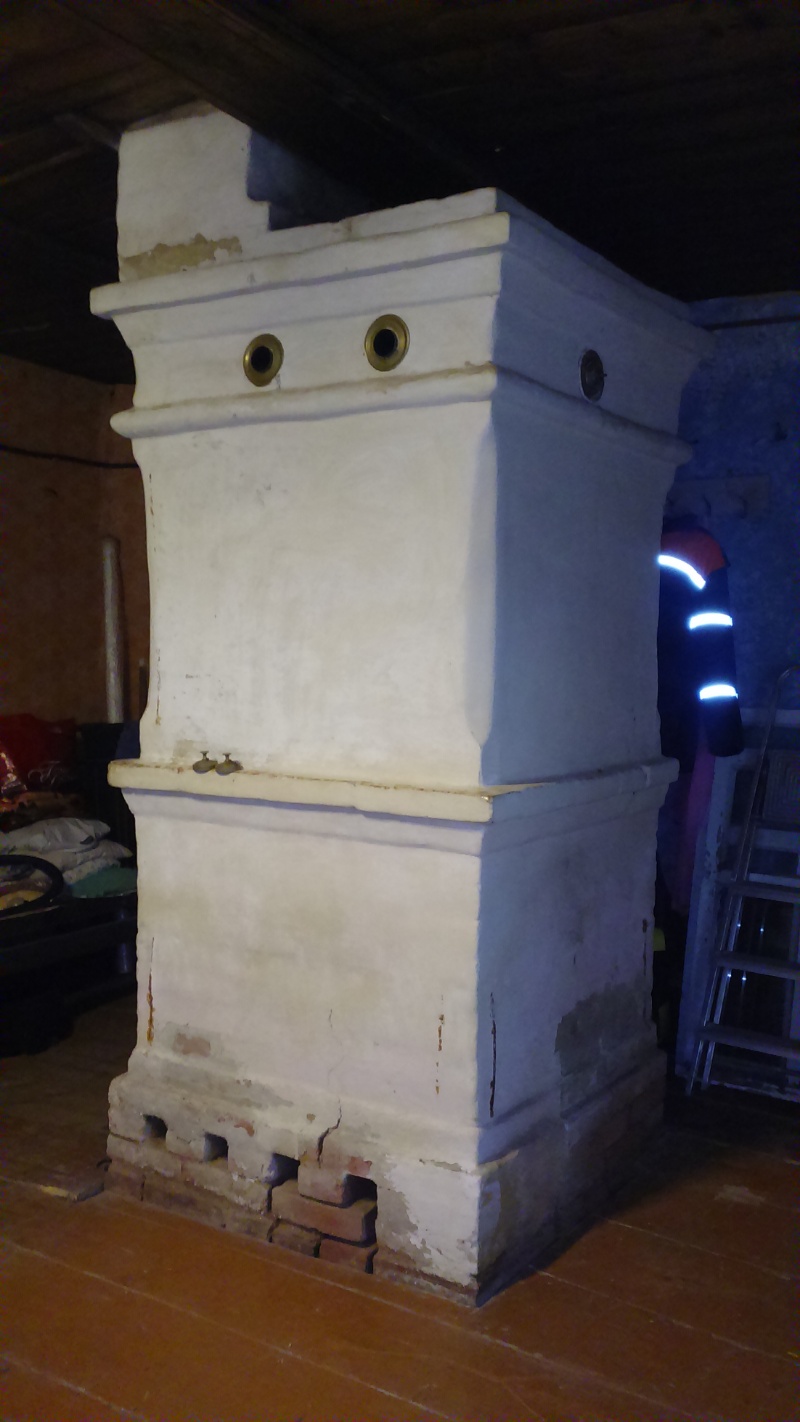

Добавлю пару фото, чуть качественнее.
СообщениеДобавлено: Вт 8 Сентябрь 2015, 11:41 Ответить с цитатойВернуться к началу
Э-э,одиночная круглая похоже самоварник, для подключения трубы от самовара. тоесть имеет выход в трубу.
Во внутреннюю часть -блинок, сверху-сковородка.
Паз - для удобства открытия?
Как летний ход найти, на холодную печь при обеих открытых вьюшках затопи, из которой первым дым пойдёт, та и есть.

А, что блинок надо оставлять когда топишь сухую печь?
На счет самоварника. Я, тоже так подумал, но когда открыл и почистил, теплый воздух пошел, хотя меньше чем из двух других? Как уточнить этот момент? Впринципе ее можно и не открывать.
СообщениеДобавлено: Вт 8 Сентябрь 2015, 11:58 Ответить с цитатойВернуться к началу
Топить-убирать оба, это для большей герметичности после протопки, двойная защита от утечки тепла.
Вообще-то, в самоварнике должна быть тяга, должно засасывать.

По сковороде ясно, так и топил, а смысл летнего хода?
Тягу самоварника, проверю в выходные.
СообщениеДобавлено: Вт 8 Сентябрь 2015, 12:06 Ответить с цитатойВернуться к началу
Голландка печь канальная, при холодной печи тяги может быть недостаточно и будет дымить в дом. Вот тогда затапливают через летний ход ЛХ, из топки напрямую в трубу. После прогрева трубы и появления хорошей тяги, его перекрывают и топится уже через всю конвективку.
Если оставить открытым ЛХ, то большая часть тепла вылетит в трубу, печь не нагреется.

Валер, третий похоже дымник.
Дошли руки, выложу еще несколько фото. Топливник изнутри, зачем там два отверсия? Одно на фото, второе внизу справа.Image;
Оголовок, пытаюсь пристроить колпак
Image;
Общий видImage
СообщениеДобавлено: Пт 18 Сентябрь 2015, 14:40 Ответить с цитатойВернуться к началу
Дымник-самоварник?
По конструктиву это надо топить. смотреть, что вперёд греется, при различных комбинациях положения заслонок-въюшек. Предположительно верхне хайло прямой ход, сразу в трубу, снизу уже через каналы для прогрева снизу. Но это так, наобум. Печники, они очень изобретательный народ.
