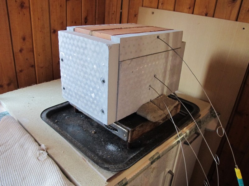

Выдалось время провести небольшие испытания на прогрев многослойной конструкции.
Цель - динамика прогрева многослойной конструкции при различных прослойках режимах ее прогрева. Импульсный прогрев вывода на режим теплоотдачи внешней поверхности М200 около 500 Вт/м2
Сделано более 20 тестов на четырех вариантах.
1 - ША8 на плашку (65 мм) - не вентилируемая воздушная прослойка 6 мм - склеенные на ГПС два кирпича М200 (витебск) на ложок/ребро (120 мм)
2 - ША8 на плашку (65 мм) - базальтовый картон 6 мм сплющенный до 3 мм на прокладку - склеенных на ГПС два кирпича М200 (витебск) на ложок/ребро (120 мм)
ША8 на плашку (65 мм) - воздушная прослойка 6 мм - склеенные на ГПС два кирпича М200 (витебск) на ложок/ребро (120 мм)
3 - ША8 на плашку (65 мм) - гофрокартон 5 мм - склеенные на ГПС два кирпича М200 (витебск) на ложок/ребро (120 мм)
4 - ША8 на плашку (65 мм) - воздушная прослойка 13 мм - склеенные на ГПС два кирпича М200 (витебск) на ложок/ребро (120 мм)
Конструкция помещена в короб из 30 мм суперизола с заделкой всех щелей базальтовым картоном. Кирпич ША8 уложен на электрический ТЭН, подключаемый в сеть 220 v. а внешняя часть М200 открыта.
Датчики установлены в просверленные отверстия Ф5 мм до центра кирпича с 10 мм отступом от края:
- ША8 верх и низ
- М200 верх и низ
т.о. температура снимаем по краям "пирога"

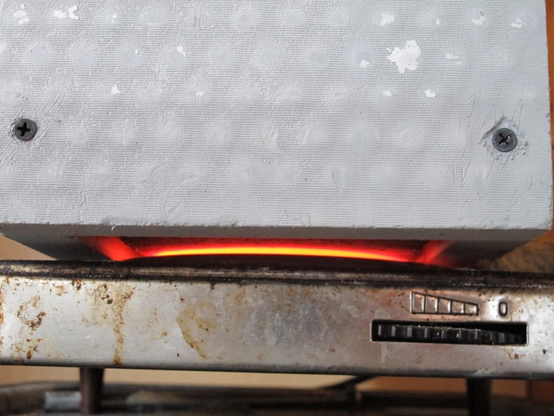

- нагрев ТЭНом нижней части ША8
- верхняя часть ША8
- нижняя часть М200
- верхняя часть М200
Общий вид

Прогрев ТЭНом
 Размер файла:  129.6 КБ
 Просмотров:  1028 раз(а)

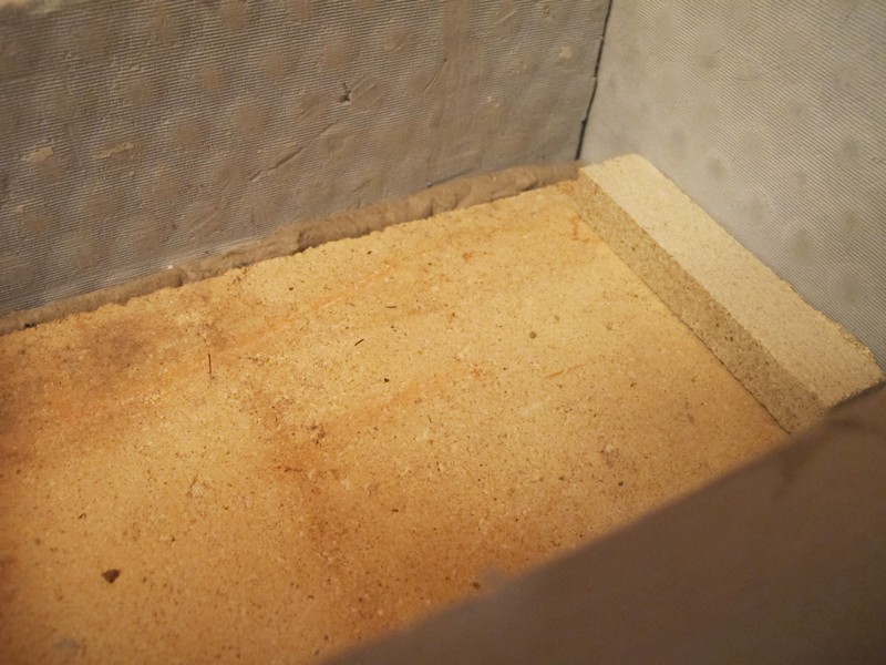

Внутренняя заделка щелей
 Размер файла:  122.09 КБ
 Просмотров:  1101 раз(а)

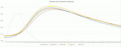

СообщениеДобавлено: Ср 14 Октябрь 2015, 12:07 Ответить с цитатойВернуться к началу
сводный график по прогреву многослойной конструкции
Подогрев - включение ТЭН на 80 минут
Отслеживание - 600 минут
Прогрев (низ ША8 у ТЭНа) - на графике в масштабе 1:10
 Размер файла:  41.71 КБ
 Просмотров:  1599 раз(а)
Сводная таблица прогрева.xls
 Название файла:  Сводная таблица прогрева.xls
 Размер файла:  271 КБ
 Скачено:  718 раз(а)
Последний раз редактировалось: Евгений Колчин (Пт 16 Октябрь 2015, 12:37), всего редактировалось 3 раз(а)
Сообщения: 6824
СообщениеДобавлено: Ср 14 Октябрь 2015, 13:06 Ответить с цитатойВернуться к началу
Как следует из графика- значительный отклонений между различными вариантами прослоек не наблюдается. Споры по этому поводу не актуальны.
vladgri
Сообщения: 1857
Регион: г.Павлодар
СообщениеДобавлено: Ср 14 Октябрь 2015, 13:09 Ответить с цитатойВернуться к началу
Нужно бы взять поправку на нагрев конвекцией и исключить остывание кирпича в области тэн.
т.е. сделать некий термостат с установленным внутри тэн и заменяемой стенкой.
СообщениеДобавлено: Ср 14 Октябрь 2015, 13:17 Ответить с цитатойВернуться к началу
В таблице можно увидеть максимальные температуры прогрева внешней поверхности (верха М200)
- с воздушной прослойкой - 71.6*С
- с базальтом 6 мм - 66.5*С
разница менее 10%
Средняя температура на поверхности М200 за 600 мин.
- воздух - 53.02*С
- базальт- 50.40*С
- картон - 51.39*С
СообщениеДобавлено: Ср 14 Октябрь 2015, 13:22 Ответить с цитатойВернуться к началу

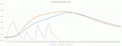

СообщениеДобавлено: Ср 14 Октябрь 2015, 17:08 Ответить с цитатойВернуться к началу
Первый этап мы выяснили.
Прокладка из базальтового картона снижает теплоотдачу внешней части многослойной конструкции на 10% в сравнение с воздушной в 6 мм.
Но. Печь ведь не работает в таком режим. Ее нагревают до определенной температуры и поддерживают, в зависимости от степени остывания, т.е. теплоотдачи внешней стенки.
Предположим, что температура внешней стенки должна быть плюс 60*С.
Путем анализа полученных ранее данных было принято решение вести нагрев по следующей схеме:
- пуск на 45 минут
- затем через час по 15 минут три раза
Время наблюдения 600 минут. Материал прослойки базальтовый картон и воздушная прослойка 6 мм.
Результат на графике.
видим, что прокладка из базальтового картона
дает более медленный нагрев до 60*С
что делает внешнюю стенку более защищенной от перегрева
и через 6 часов они имеют примерно одинаковую внешнюю температуру
"Пила" - уменьшенное 1:10 показания нагрева низа ША8
 Размер файла:  29.75 КБ
 Просмотров:  1409 раз(а)
Сводная таблица ступенчатого нагрева.xlsx
 Название файла:  Сводная таблица ступенчатого нагрева.xlsx
 Размер файла:  66.36 КБ
 Скачено:  726 раз(а)
Последний раз редактировалось: Евгений Колчин (Пт 16 Октябрь 2015, 12:52), всего редактировалось 4 раз(а)

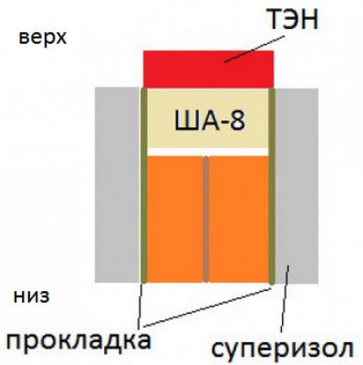

СообщениеДобавлено: Ср 14 Октябрь 2015, 20:26 Ответить с цитатойВернуться к началу

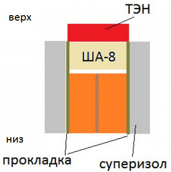

На мой взгляд, проще просто перевернуть сборку вверх "ногами". При этом, конвективный нагрев от ТЭНа будет исключён.
 Размер файла:  22.32 КБ
 Просмотров:  1077 раз(а)
Последний раз редактировалось: Шура (Ср 14 Октябрь 2015, 20:35), всего редактировалось 1 раз
СообщениеДобавлено: Ср 14 Октябрь 2015, 22:17 Ответить с цитатойВернуться к началу
спасибо, я уже как то подустал и с этим ...
еще надо закончить на нагрев с поддержанием теплоотдачи
и картинка будет совсем ясная

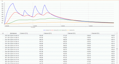

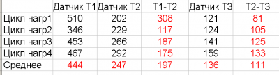

СообщениеДобавлено: Чт 15 Октябрь 2015, 10:40 Ответить с цитатойВернуться к началу
Нагрев по слоям из выложенного, только в файле Сводная таблица тупенчатого нагрева. Без привязки к материалу прослойки. Вот вытянул графики нагрева по слоям. И красный даже не успевает остыть в промежутках, идёт натоп? Вот-бы увидеть такое исследование красный-красный.
 Размер файла:  11.75 КБ
 Просмотров:  1138 раз(а)
СообщениеДобавлено: Чт 15 Октябрь 2015, 13:06 Ответить с цитатойВернуться к началу
Вот средние температуры. Шамот всёравно не успевает "прокачивать" температуру, дельта температур на 45 мм около 200 град (4,4 град/мм), стенки топки греются быстрее. А на красном на 100 мм всего около 100 (1 град/мм).

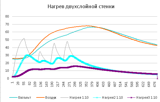

СообщениеДобавлено: Пт 16 Октябрь 2015, 08:17 Ответить с цитатойВернуться к началу
А мне температура на внутренней границе облицовки, после выхода на режим. Реально получить там перегрев? Может и не нужен базкартон?
СообщениеДобавлено: Пт 16 Октябрь 2015, 10:04 Ответить с цитатойВернуться к началу
Валер писал(а):
vladgri, порядок распределения ожидаем, интересны именно абслютные цифры.
вот график из файла нагрева
Я не заходил в граничные режимы, как для топки, а представлял стенку печи. По стационарному режиму в своей печи я намерил температуру внутренней части в пределах 120-150*С
Поэтому именно при этой температуре включал нагрев.
Время включения нагрева и выключения проходили для всех тестов одинаково по программатору от начала старта. По таблице они четко прослеживаются.
Учтите еще, что датчик находится внутри кирпича по центру в 1 см от края.
Поэтому:
- температура нижнего датчика на ША8 немного ниже поверхностной на точке соприкосновения с ТЭНом
- температура поверхности М200 немного ниже, чем показания датчика внутри
