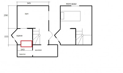

Здравствуйте, дорогие специалисты-печники! Устал искать всю голову сломал но нигде не могу найти отопительно варочную печь с каменкой с противоположной стороны. Пробовал проектировать сам, но смыслю в этом немного, боюсь что не то получится. Ткните, пожалуйста, "носом" на проект такой печки. размеры и проекты охота увидеть всякие и варианты, если конечно можно. Это дачный домик с непостоянным проживанием, хотелось бы приезжать туда и зимой, топить и ночевать. Он мне очень дорог так как строился моими отцом, погибшим дядей и дедушкой. Очень жду Вашей помощи!

Тимур, как Вы собираетесь пользоваться баней в летнюю жару ? Пользоваться летней кухней ?
Мне довелось класть банную в компактном 2-х этажном доме, и тогда продумывались всякие варианты, остановились на установке регистра водяного отопления и СО на оставшуюся жилую часть. Могу скинуть фото, что там получилось.

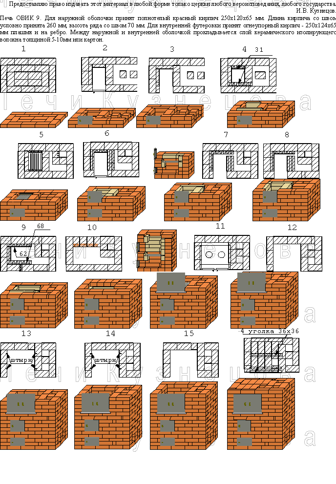

Я нашел одну печь Кузнецова с задвижкой летнего хода, вытяжкой, двухколпаковая. Хотел бы в нее встроить с другой стороны шкаф для каменки, пробовал строить, но сразу возникает куча вопросов. Решил что лучше найти готовый проект.

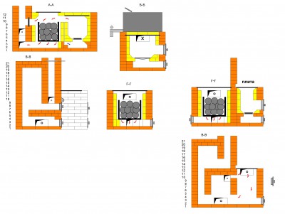

Ну и намного ли её усложнил? Просто навесил кое-что. Аналог печи Рамунаса + плита.
 Размер файла:  364.57 КБ
 Просмотров:  843 раз(а)
Сообщения: 6835
СообщениеДобавлено: Чт 8 Октябрь 2015, 14:36 Ответить с цитатойВернуться к началу
Я даже в это не вникал что ты там навесил- мне это не интересно.
А по печи Рамунаса- это печь для садоводов-огородников. Качественного пара там не получишь. Бак с водой над камнями снимает много тепла с дымовых газов из топки. Нарушается по цепочке процесс качественного сжигания топлива. Камни интенсивно засаживаются. Что бы выжечь сажу-надо по дольше топить-вода в баке закипит. Воду сливать что бы не кипела-сажа не выгорит на камнях-замкнутый круг. Будет не баня -а турецкий хамам. Хамамы на любителя. Короче-банальная "кулибинщина"для садоводов -огородников.
