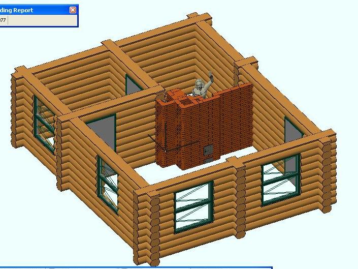

Вполне обхожусь тем, что есть:
 Размер файла:  81.29 КБ
 Просмотров:  1729 раз(а)

ВладПК
Зарегистрирован: Пн 1 Декабрь 2008, 12:40
Сообщения: 8
СообщениеДобавлено: Пт 26 Декабрь 2008, 09:09 Ответить с цитатойВернуться к началу
Александр Бацулин писал(а):
Если вы имеете ввиду фотоизображение, то на нем пропадают все линии, как бы монолит выходит, нет швов между кирпичей.
А вы ряды (этажи) делайте с зазорами, как положено (5 мм например), тогда и швы будут.
И на всякий случай выключите в настройках фотоизображения "Сглаживание".
У меня на сайтике есть такие фотки (ссылка внизу)
Кстати, фотоизображение в арчике - это и есть рендер))
А вроде нельзя увеличить разрешение в 3д окне.
Дело в том, что в Арчике картинка-то нормальная а переносишь в Ворд (неважно bmp, jpg или другой) получается плохо.
Да, разрешение не увеличивается.
Для лучшего качества увеличьте РАЗМЕР фотоизображения.
Тогда при уменьшении картинки увеличтся количество пикселей на ед. площади.
Просто сохраните фотоизображение в любом формате, и в ФОТОШОПЕ потом измените размер изображения (меню Изображение).
А зачем вы ворд переносите? Книжку пишите?
Если нет, то напечатать же и просто из Арчикада можно.
Попутно о библ. элементах: Необязательно же ВСЕ кирпичики делать библ. элементами. Можно построть в сторонке несколько нужных кирпичей на плане и потом их на модель перемещать с копированием.
