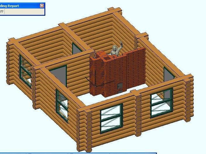

Чт 5 Апрель 2007, 22:43
Вполне обхожусь тем, что есть:
| Описание: |
| Размер файла: |
81.29 КБ |
| Просмотров: |
1728 раз(а) |

Вопрос по Архикад 9:
В Архикаде есть 3 кнопки 3D визуализации проекта. 1-ая: показ 3D-в виде каркаса (месиво линий из-за большого кол-ва кирпичей), 2-я: каркас без показа невидимых линий, 3-я : Собственно показ в цвете. У меня не работает 2-я, то есть нет просто каркаса без невидимых линий. В 5-ке Арчика она спокойно работает. Никто пока мне не ответил на этот вопрос. Может знает кто. Отзовитесь. Функция нужная.

| Александр Бацулин писал(а): |
| Если вы имеете ввиду фотоизображение, то на нем пропадают все линии, как бы монолит выходит, нет швов между кирпичей. |
А вы ряды (этажи) делайте с зазорами, как положено (5 мм например), тогда и швы будут.
И на всякий случай выключите в настройках фотоизображения "Сглаживание".
У меня на сайтике есть такие фотки (ссылка внизу)
Кстати, фотоизображение в арчике - это и есть рендер))
А вроде нельзя увеличить разрешение в 3д окне.
Дело в том, что в Арчике картинка-то нормальная а переносишь в Ворд (неважно bmp, jpg или другой) получается плохо. |
Да, разрешение не увеличивается.
Для лучшего качества увеличьте РАЗМЕР фотоизображения.
Тогда при уменьшении картинки увеличтся количество пикселей на ед. площади.
Просто сохраните фотоизображение в любом формате, и в ФОТОШОПЕ потом измените размер изображения (меню Изображение).
А зачем вы ворд переносите? Книжку пишите?
Если нет, то напечатать же и просто из Арчикада можно.
Попутно о библ. элементах: Необязательно же ВСЕ кирпичики делать библ. элементами. Можно построть в сторонке несколько нужных кирпичей на плане и потом их на модель перемещать с копированием.
