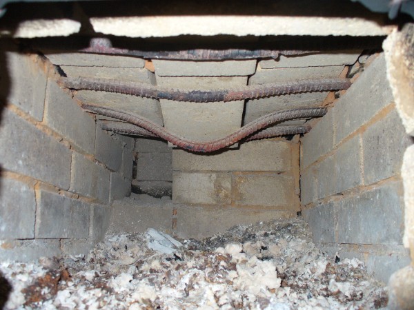

Человек когда заказывает печь должен знать что там будет внутри . Иначе выберет вариант подешевле и окажется после что с такими перекрытиями :

Не буду ничего говорить о печной стороне этой ситуации (здесь все понятно и без слов), но обратите внимание, как красиво и, главное, правильно изогнулся стержень под весом перекрытия. Просто наглядное пособие по сопромату "изгиб стержня постоянного сечения с жестко закрепленными концами под действием двух одинаковых симметрично расположенных нагрузок".

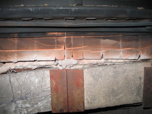

Выше по теме обсуждалась защита металлической перемычки топки с помощью лещадок, подвешенных на маленьких стальных уголках.
Автор прислал мне фотографию, этих уголков после 8(!) лет эксплуотации. Вот она.
Думаю у нас столько бы не простостояло.

Чувствуется характерный почерк потомственных в 3...5-м поколении «печников» из Закарпатья, по-быстрому клепающих печи доверчивым клиентам, которые в свою очередь озабочены тем, как бы сделать быстро и подешевле... Жадный заказчик платит дважды, а в данной ситуации придётся платить трижды: ещё и за разборку этого «шедевра» печного мастерства.
