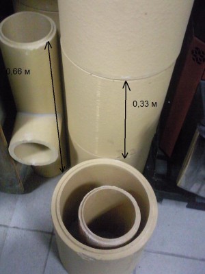

Эти дымоходы идут без блока. Блок или внешний контур мы имеем возможность сами соорудить. Зачем везти "буржуйский" бетон, у нас и свой найдется.
Привез этот дымоход для ознакомления. А то разговоры-разговоры....Кому интересно задавыйте вопросы. В ближайший месяц проведу первый монтаж такого керамического дымохода на объекте.

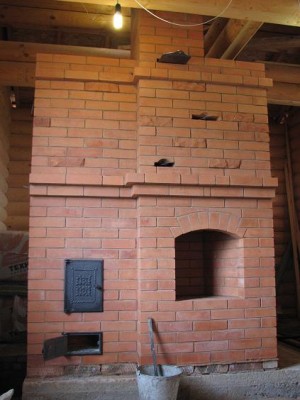

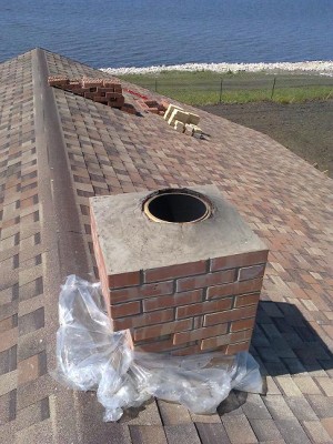

вот несколько фота - процесса строительства...
Нет тут ни чего страшного - в смысле монтажа керамического дымохода.
По порядку - плитка+кирпич облицовачный+скорлупа из базальта+керачическая вставка из Тонверка (в 1-ном метре погонном 3 детали)

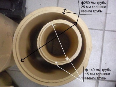

А эти керамические трубы ф 250 мм для гильзовки каминной трубы.
Хочу заметить, что толщина стенок трубы разная. Чем больше диаметр дымохода тем толще стенки керамической трубы.
Вес меняется тоже.
Труба L 0,33 м - ф140 мм весит 5 кг, а труба ф250 мм 14,6 кг.

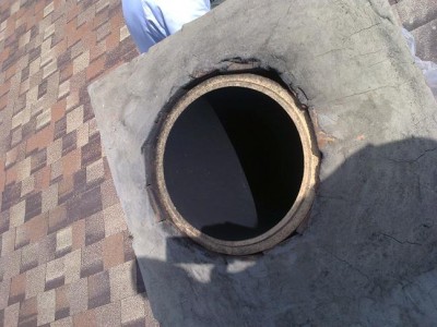

СообщениеДобавлено: Вт 19 Июнь 2012, 19:35 Ответить с цитатойВернуться к началу

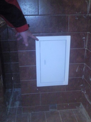

Вот так мы загильзовали дымоход к банной печи с камином.
Керамика ф250 мм. Труба получилась надёжная (кирпич+базальт+керамика).
Думаю что дымоход прослужит дольше чем банная печь из кирпича.

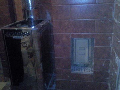

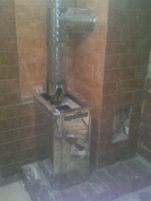

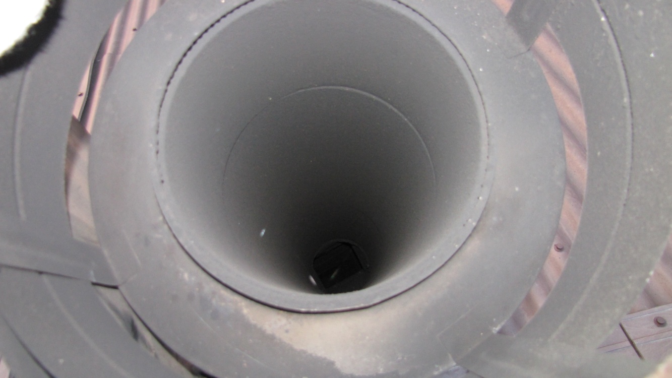

СообщениеДобавлено: Ср 20 Июнь 2012, 12:34 Ответить с цитатойВернуться к началу
После года эксплуатации ожидал увидеть другую картину. Шидель стоит на кирпичной трубе и поставлен ради легкого прохода через крышу... Вроде, все нормально. Но там жарко.
С уважением, В.Б.
 Размер файла:  220.24 КБ
 Просмотров:  1019 раз(а)
Сообщения: 10147
СообщениеДобавлено: Ср 20 Июнь 2012, 13:32 Ответить с цитатойВернуться к началу
а при чем здесь в теме Шидель?
Вадим Борисыч
Сообщения: 340
Регион: Камчатка
СообщениеДобавлено: Ср 20 Июнь 2012, 23:46 Ответить с цитатойВернуться к началу
Писали о том, что керамические трубы не предназначены для банных печей, т.к. не выдерживают температурных нагрузок... Это я в этом смысле Sad
С уважением, В.Б.

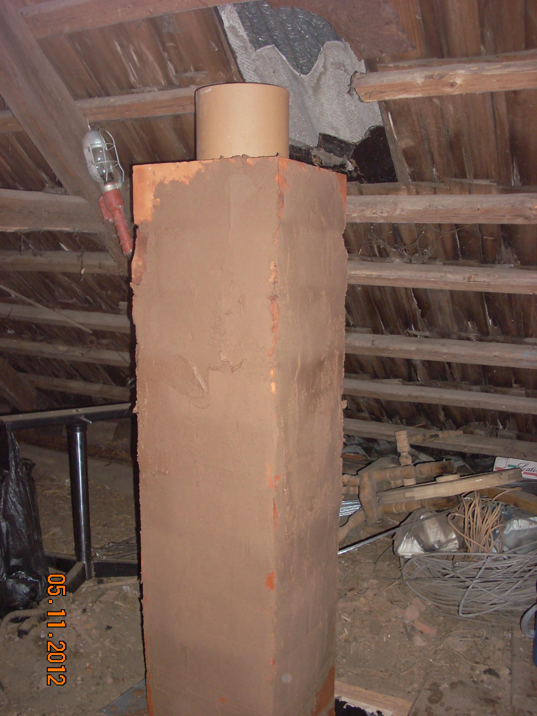

СообщениеДобавлено: Вт 13 Ноябрь 2012, 11:30 Ответить с цитатойВернуться к началу
Легко ли у вас минвата "засовывается"?

Михаил Горелько
 Размер файла:  474.98 КБ
 Просмотров:  1020 раз(а)
