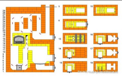

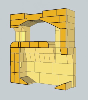

Евгений Докторов писал(а):
Вот объясните, почему все-таки решили сделать прогар непосредственно во второй ярус печи? SmileМожет тогда на этом месте, только со стороны кухни, ЗЛХ поставить? Аккурат между стенкой разделительной и выйдет! Что думаете? Laughing

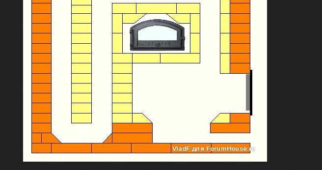

Если Вы об этом, то это и есть ЗЛХ и именно со стороны кухни. Это альтернатива варианту с прогаром в пподъемном канале. И вот пытаюсь понять какой из нх лучше использовать.

VladF
Зарегистрирован: Ср 27 Январь 2016, 16:39
Сообщения: 25
СообщениеДобавлено: Пн 1 Февраль 2016, 22:38 Ответить с цитатойВернуться к началу
internet_pechnik писал(а):
не заметил в этих "разделках туши" прогара. однозначно прогар тут может быть только в подъемный канал, ибо все остальное уносит тепло вниз. нет там дальше другого хода. Можно его раздвоить чтоб не "выбивал" горячую точку, но -в подъемный. Sad [/code]
Я показал два разреза, два варианта . В первом (Рис. 40) имеется прогар в подъемный канал. Второй альтернативный (Рис. 37) - вместо погара во второй ярус ведет ЗЛХ. Одни советуют сделать так, другие эдак
А куда там и откуда тепло уносится вниз ,как Вы пишете, я понять не могу.
Евгений Докторов
Сообщения: 778
СообщениеДобавлено: Пн 1 Февраль 2016, 22:54 Ответить с цитатойВернуться к началу
Ну подумайте сами! Прогар в том месте где рисовал его я (по моим представлениям, на ряд ниже пода ХК в подъемный канал) для меня представлялся некоей гарантией того, что ХК окажется в приподнятой над ним зоне, т.е. - в колпаке. Да, есть некоторый риск с растопкой холодной печи, но этот риск НЕ смертелен. А задвижка - удобна и гарантировано даст растопить холодную печь без проблем, НО - она НЕ герметична, а посему подсочка холодного воздуха из дверок ( если они окажутся НЕ герметичны) потянется напрямую в неё через всю ХК. Если же дверки герметичны, то тогда эта задвижка вполне уместна на этом месте. SmileВот такая ситуация.
СообщениеДобавлено: Пн 1 Февраль 2016, 22:56 Ответить с цитатойВернуться к началу
злх-ведет в трубу. прогар-лишь способ подогрева сильно остывшего дыма когда он сгонял вниз из топки. т.е. прогар направлен в вход верхнего яруса но не в трубу. Sad

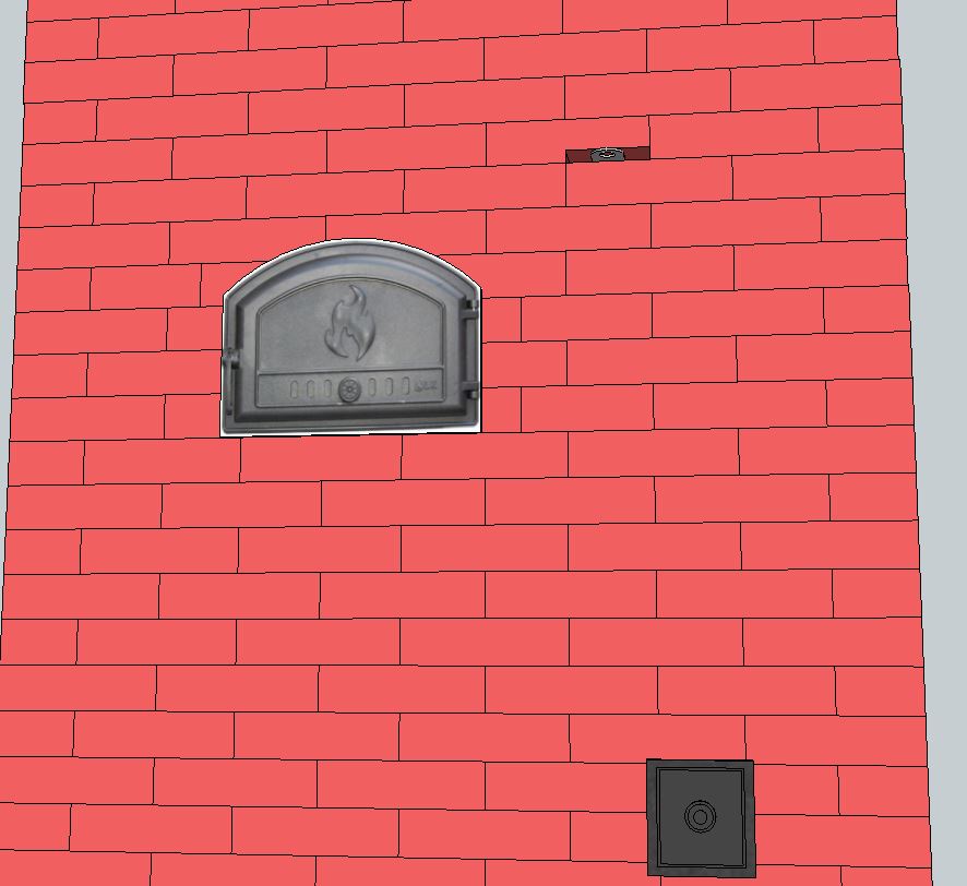

VladF
Сообщения: 25
СообщениеДобавлено: Вт 2 Февраль 2016, 00:31 Ответить с цитатойВернуться к началу
Дачник писал(а):
А в три ряда - суперконгениально?
Не я это придумал. Я не мастер. Изначально по неопытности нарисовал, так, как советуете Вы, но знающие товарищи поправили :
"И зольник низок. Моментально забьётся, а через такую дверочку выгребать золу неудобно. "
 Размер файла:  34.76 КБ
 Просмотров:  644 раз(а)

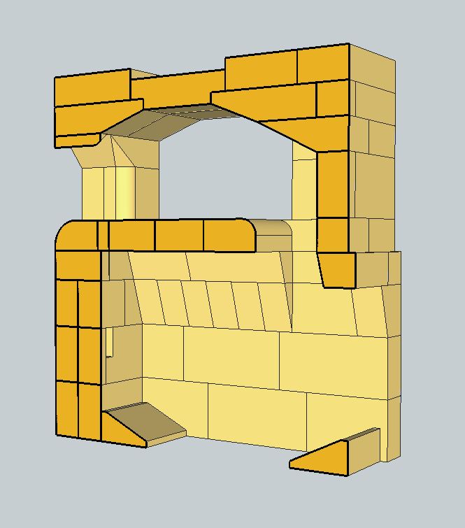

Чистую ХК в узкой печке не сделать. Она должна омываться с 5 сторон горячими ДГ.
Еще ошибка начинающего - пилить кирпичи перекрытия топочного проема. Это самые нагруженные кирпичи в печке. Начинают греться одними из первых. Расширяются максимально из всех красных.

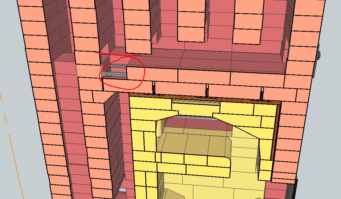

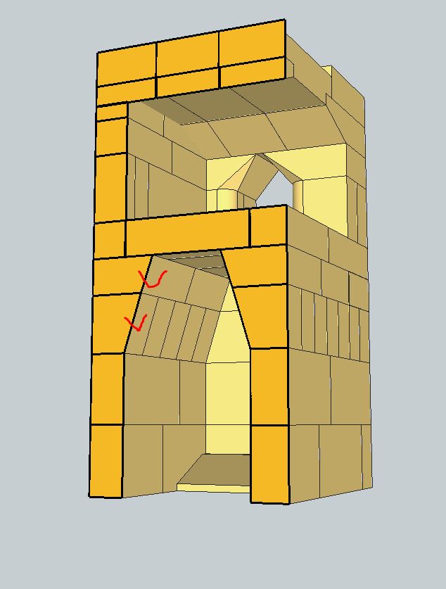

VladF
Сообщения: 25

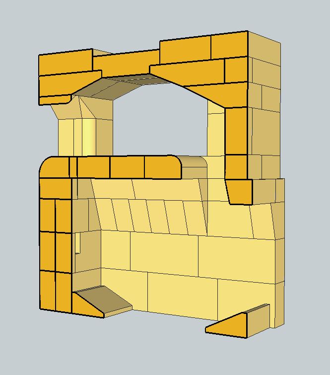

СообщениеДобавлено: Вт 2 Февраль 2016, 13:42 Ответить с цитатойВернуться к началу
Вот так пилить можно?
 Размер файла:  56.83 КБ
 Просмотров:  604 раз(а)
 Размер файла:  56.54 КБ
 Просмотров:  587 раз(а)
