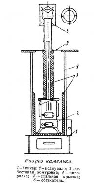

Андреев Максим
Сообщения: 131
Регион: Нижегородская область
Добавлено:
Пн 25 Август 2025, 11:58
| Vad писал(а): |
| Как оно в России ныне - не знаю, но в СССР выпускался промышленно (архангельским судоремонтным заводом «Красная кузница») т. н. катерный камелёк по ТУ31-124-02-77... которого я сходу не нашёл. |
Действительно ).
Вот про «Камелек» (якобы из журнала «Катера и Яхты» за 1968 г.):
«Однажды в пути нас застала прохладная и дождливая погода, которой, казалось, не будет конца. В походе находилось несколько катеров. До наступления сумерек мы выбрали стоянку в заброшенной протоке. Продрогшие команды собрались на совет в салоне «Рассвета» поужинать и обсудить дальнейший маршрут. Первое, что заметил каждый — в салоне было по-домашнему тепло и сухо. …».
| Описание: |
| Размер файла: |
13.85 КБ |
| Просмотров: |
13 раз(а) |
Vad
Сообщения: 2884
Добавлено:
Пн 25 Август 2025, 12:35
Журнал "Катера и яхты" поднимал вопросы отопления малых судов регулярно и практически всю дорогу своего существования, как поднимает и сейчас. Однако при советской власти речь шла почти только о самоделках либо адаптациях автомобильных отопителей, а сегодня идёт о зарубежных фабричных изделиях.
