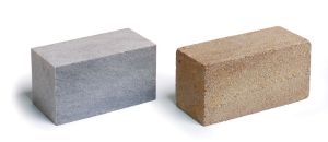

примерно к то му же выводу пришли на основе нашего применения этого камня в банных печах
ТХ
 Размер файла:  5.56 КБ
 Просмотров:  29603 раз(а)

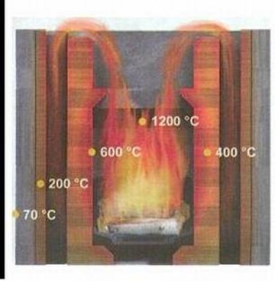

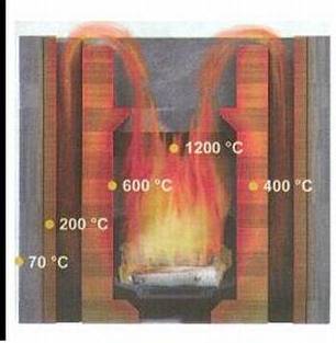

Илья, вы уж извините, я почему к стенке приципился, есть вот схемка....
Уж больно меня в жаровых каналах такая темпиратурка смущает.
Перепад в разы с верхом. Я не делал так, потому интересно.
Или у вас не так, либо буржуи врут! Smile
 Размер файла:  13.78 КБ
 Просмотров:  1418 раз(а)
Парамоша
Сообщения: 311
СообщениеДобавлено: Пт 14 Ноябрь 2008, 14:00 Ответить с цитатойВернуться к началу
Брат во тепле Володимир! Во-первых темпЕратура,
а во вторых схема сия
показывает температуру поверхностей камней талькохлоритовых.
Наружная стенка из плит с природной слоистостью вертикально-теплопередача талькового камня ниже.
Внутренние стенки
Т200 С из кирпичиков со слоями горизонтальными теплопроводность выше.В топливнике тожъ.Таким образом внутренне ядро быстрее нагревается за счет большей теплопроводности вдоль горизонтальных слоев талька,а наружные станки равномернее растределяют тепловой поток по вертикали и дольше держат тепло.
О неоднородности талькового камня по слоям зри тему талькохлорит.
Остаюсь почитателем Вашего мастерства.
Парамоша
Владимир Жирнов
Сообщения: 713
СообщениеДобавлено: Пт 14 Ноябрь 2008, 22:51 Ответить с цитатойВернуться к началу
Илья, спасибо! Понятно! Image
Парамоше:
Я не думаю что теплопроводность талькохлорида отличается в разы от кирпича.
А разница беспокоит потому что наши(отечественные)истопники дровишек наровят поменьше кинуть, да "придушить".

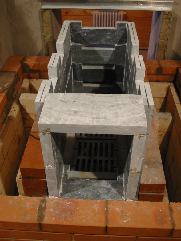

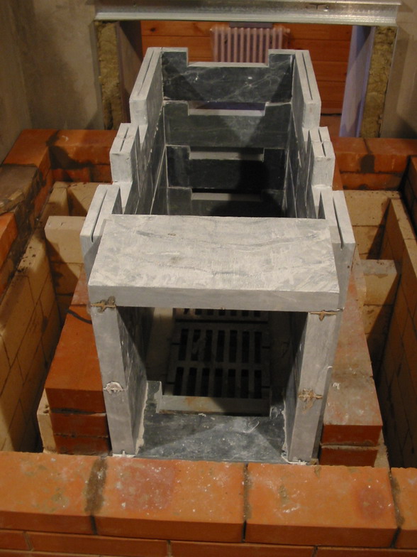

еще одна "оболочка" каменки из ТХ
общий вес закладки увеличился на 250 кг, за счет камня ТХ
нагрев печи: накануне 4 закладки по 9 полешек, утром дня 7 по 9 шт (1 закладка горит около 40 мин)
парятся пятницу часов 6-7, субботу с 12- неопределенно, на воскресенье остается погреться Very Happy
каменка из ТХ
 Размер файла:  128.28 КБ
 Просмотров:  1485 раз(а)

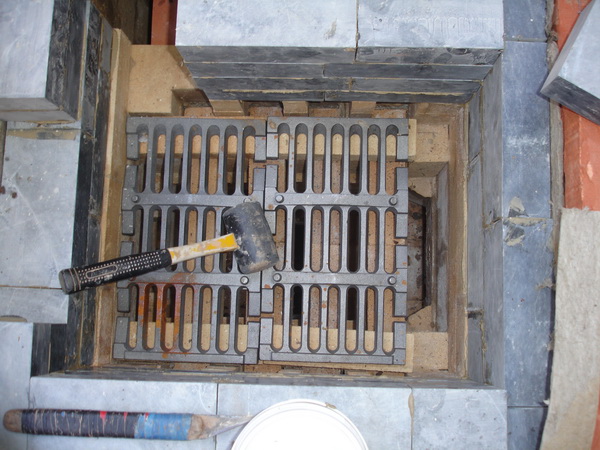

Чтобы не "плавало" кладите на ламель.
Например, запил болгаркой по торцу и вставляем "волну" из проволоки 3 мм.
Сообщения: 6844
СообщениеДобавлено: Сб 7 Май 2011, 18:01 Ответить с цитатойВернуться к началу
Евгений ,а можно бы поподробнее о ламели-а то мучаюсь дедовскими методами по совету дилеров Туликиви.
СообщениеДобавлено: Сб 7 Май 2011, 18:12 Ответить с цитатойВернуться к началу
А что вам насоветовали дилеры?
В паз вставляли проволоку. Можно и полоски аллюминиевые.
Углы обязательно скреплять угловой полосой.
Может нам Андрей Васильевич расскажет о "тонкостях" работы с камнем Smile
Запил так же и в перекрывающей плите
 Размер файла:  116.43 КБ
