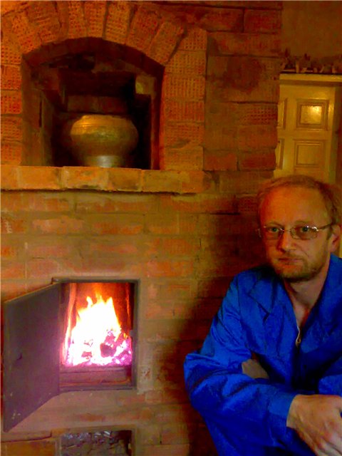

пробная топка

Сообщения: 10128
СообщениеДобавлено: Вт 28 Сентябрь 2010, 07:31 Ответить с цитатойВернуться к началу
поздравляю Cool
СообщениеДобавлено: Вт 28 Сентябрь 2010, 07:58 Ответить с цитатойВернуться к началу
Поздравляю и я. Оригинально смотрится - русская микро. Smile

СообщениеДобавлено: Вт 28 Сентябрь 2010, 12:12 Ответить с цитатойВернуться к началу
спасибо!
вопрос: из под закрытой ЗЛХ травит дымком, как решается эта проблема?
первое, конечно, это сушка печи, как правило после вывода печи на режим все становится "на места"
второе, регулировка дутья -открытие поддувальной дверцы и тяги-открытие задвижки печи
смысл в том, чтоб колпак "работал" под минимальным, но разряжением или как пишет Игорь Викторович-соблюдать равенство дутья и тяги, а так же не "загонять" печь в режим тления/медленного горения
СообщениеДобавлено: Вт 28 Сентябрь 2010, 13:48 Ответить с цитатойВернуться к началу
Да,согласен - первое просушить, второе не распахивать поддувальную дверку (обычно щель 1,5-2см самое то), ну и на край задвижки я приклеил пару витков асбестового шнура на мастику - получился воротник. Smile

СообщениеДобавлено: Ср 29 Сентябрь 2010, 15:00 Ответить с цитатойВернуться к началу
сделал по совету, может и не совсем точно, прикрыл поддувало оставил пару сантиметров, открываю шире травит дымком ЗЛХ, а так нет не травит, но был ветер и от порывов ветра тоже травило, придется искать асбестовый шнур и делать воротник, либо замазать ее на зиму совсем.
