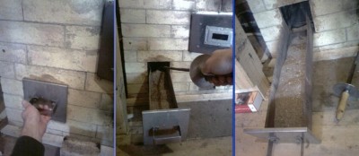

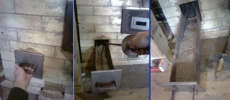

можно конечно сделать не только зольник выдвигающимся ящиком, но и прочистки
например, как здесь
СообщениеДобавлено: Вт 12 Октябрь 2010, 10:11 Ответить с цитатойВернуться к началу
Вот как это делается...

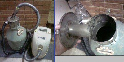

Вот достал из сарая свой самодельный девайс для удаления сажи из печи (еле нашёл, из за ремонта).
Принцип работы: "циклон". На дно бака налита вода(глуб. 15см), бытовой пылесос с аквафильтром, легко отмывается.
Пользую 4 сезона.
Что за принцип такой? Первый раз слышу! Embarassed
Из страны канальных печей....

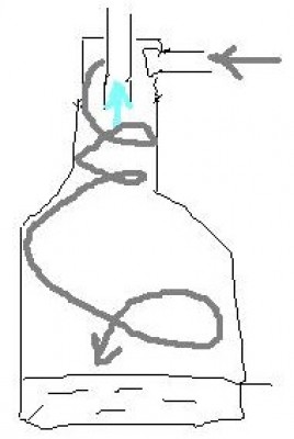

СообщениеДобавлено: Пн 29 Ноябрь 2010, 12:11 Ответить с цитатойВернуться к началу
Изобразил от руки. Пыльный поток входит через гризонтальный патрубок в вертикальный цилиндр так чтобы струя закручивалась вокруг ветикального патрубка, пыль прижимается к стенкам цициндра и оседает вниз в воду. Чистый воздух отсасывается в вертикальный патрубок пылесосом.Ёмкость это цилиндрический бак из под чего то, сам циклон у меня сварен аргоном из нержавейки, людям заказывл у жестянщика из оцинковки.

СообщениеДобавлено: Пн 29 Ноябрь 2010, 21:27 Ответить с цитатойВернуться к началу
Интересно про циклон. А через воду не надо продувать, просто оседает и всё? Я недавно стал делать обслуживание своих печей. Без пылесоса некуда.Но простой пылесос быстро засоряется. Приходилось раз 5-10 бегать на улицу чистить щёткой ткань фильтра.
СообщениеДобавлено: Вт 30 Ноябрь 2010, 00:30 Ответить с цитатойВернуться к началу
Александр, в моём циклоне через воду не продувается, а в самом пылесосе да, он с аквафильтром. Основной объём золы и сажи остаётся в баке циклона. Пылесос моется легко.
