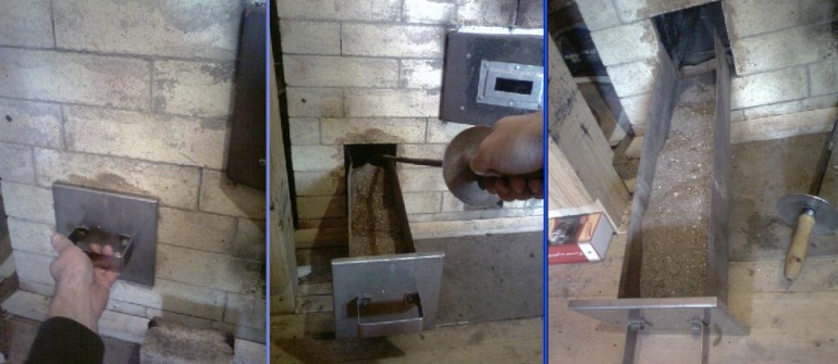

СообщениеДобавлено: Пн 11 Октябрь 2010, 23:20 Ответить с цитатойВернуться к началу
можно конечно сделать не только зольник выдвигающимся ящиком, но и прочистки
например, как здесь
СообщениеДобавлено: Вт 12 Октябрь 2010, 10:11 Ответить с цитатойВернуться к началу
Вот как это делается...
