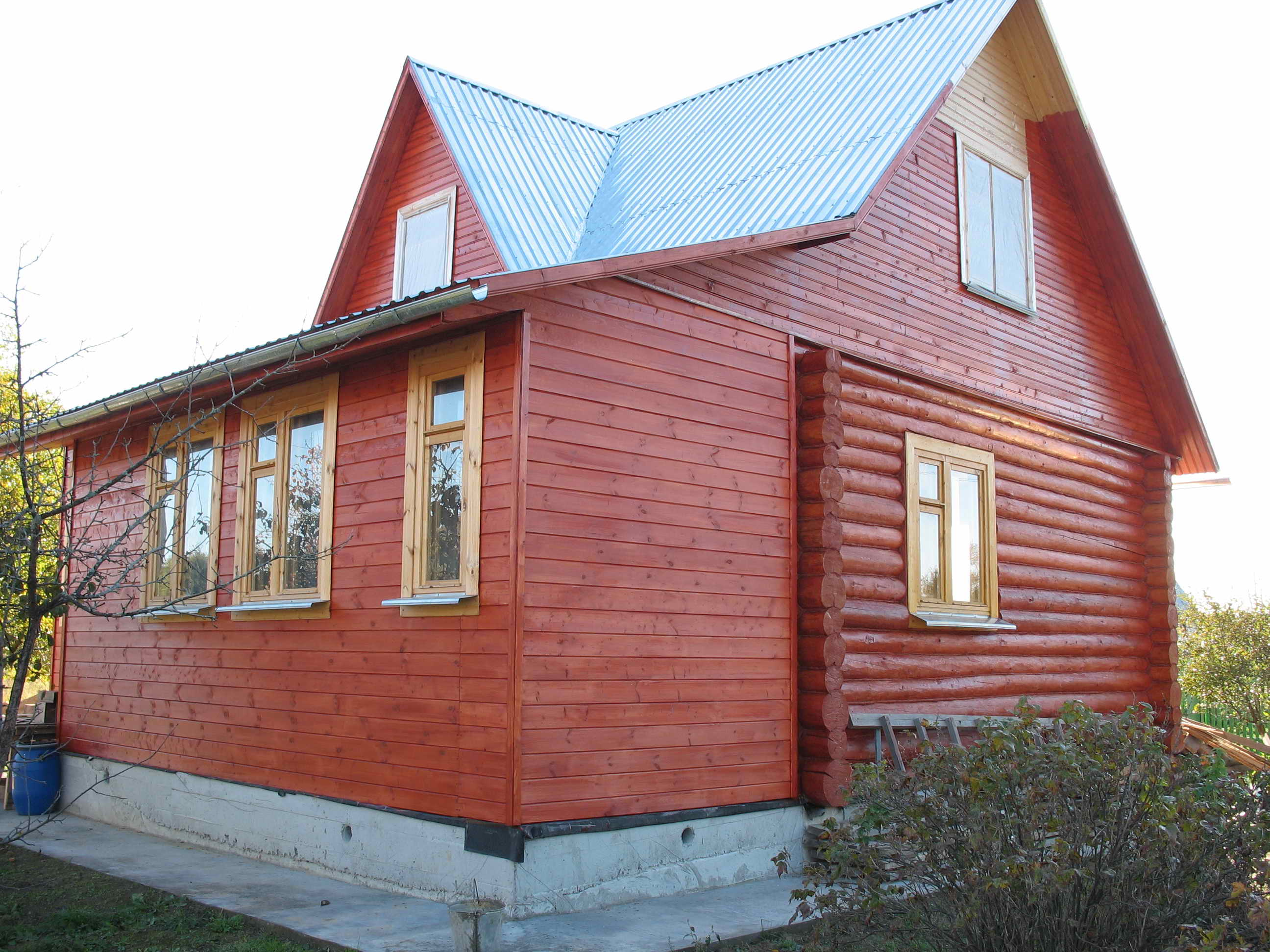

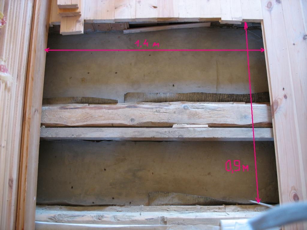

Сделал замеры.
На картинках: план 1-го этажа, фото фундамента и внешний вид дома.

| Описание: |
| Фундамент под печь с привязкой к плану первого этажа. |

а что эта за балка, она что несущая?
Дмитрий К.
Зарегистрирован: Вт 12 Апрель 2011, 10:54
Сообщения: 6
Добавлено:
Ср 4 Май 2011, 19:07
Да, несущие. На них крыша держится ;)
Я на плане показал только 2, одна из которых проходит над фундаментом печи. Трубу можно выводить только по задней стороне печи, между показанными балками

Расстояние между балками ~ 0,65м
Добавлено:
Ср 4 Май 2011, 21:19
вот и представьте на сколько фундамент надо поднимать выше пола чтобы балку обойти. я Вам звонил я ёщё в МО

коллега,это- балки а не лаги
Дмитрий К.
Сообщения: 6
Добавлено:
Чт 5 Май 2011, 16:53
Лаги обойти не проблема, в крайнем случае ее можно немного стесать, благо она лежит на фундаменте. Вырезать совсем не хочется.
А вот с балками сложнее. Хотя и там можно что-то придумать.
