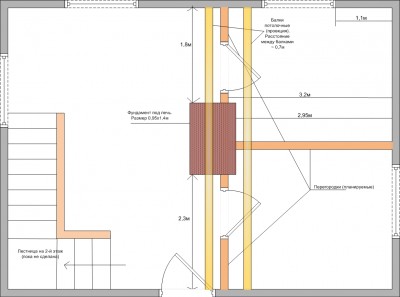

Здравствуйте, уважаемые печники.
Нужна печка на даче. Дом бревенчатый, с двускатной крышей и каркасной террасой. Дом пока не достроен. Есть только пол и потолок первого этажа. Внутренних перегородок нет, планировал их делать уже после установки печи (на рисунке обозначены пунктиром).
Размер сруба по внутреннему пространству 5.6 на 7.6м, высота от пола до потолка примерно 2.6м. Высота до конька порядка 7 метров. Есть фундамент под печь почти по центру дома, примерный размер 1.1х1.4 (к сожалению, точных размеров фундамента сейчас сказать не могу, не помню…)
Режим использования печи – сначала периодически, со временем возможно круглогодично.
Жду предложений.
Можно в личку или по телефону 8-903-739-63-56. Дмитрий.

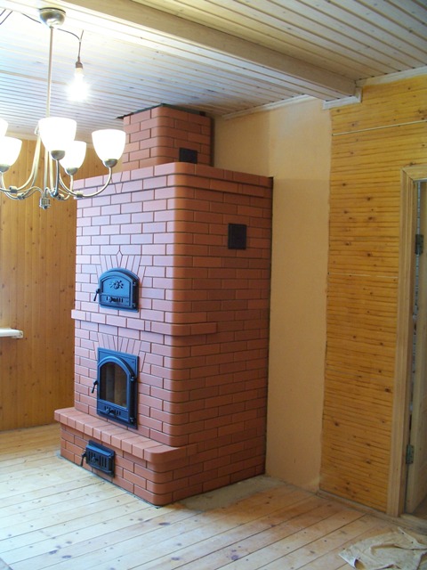

Сообщения: 10150
СообщениеДобавлено: Вт 19 Апрель 2011, 08:52 Ответить с цитатойВернуться к началу
Лучшего не придумать Smile
Исполнитель И.Спицын stovestroy.ru
 Размер файла:  87.53 КБ
 Просмотров:  743 раз(а)
Дмитрий К.
Зарегистрирован: Вт 12 Апрель 2011, 10:54
Сообщения: 6
СообщениеДобавлено: Вт 19 Апрель 2011, 09:16 Ответить с цитатойВернуться к началу
Евгений Викторович, Вы угадываете мысли ;)
Примерно такую печку я и хочу!

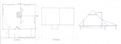

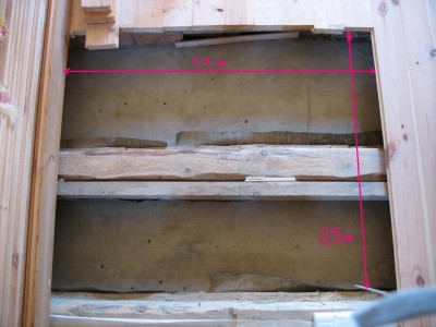

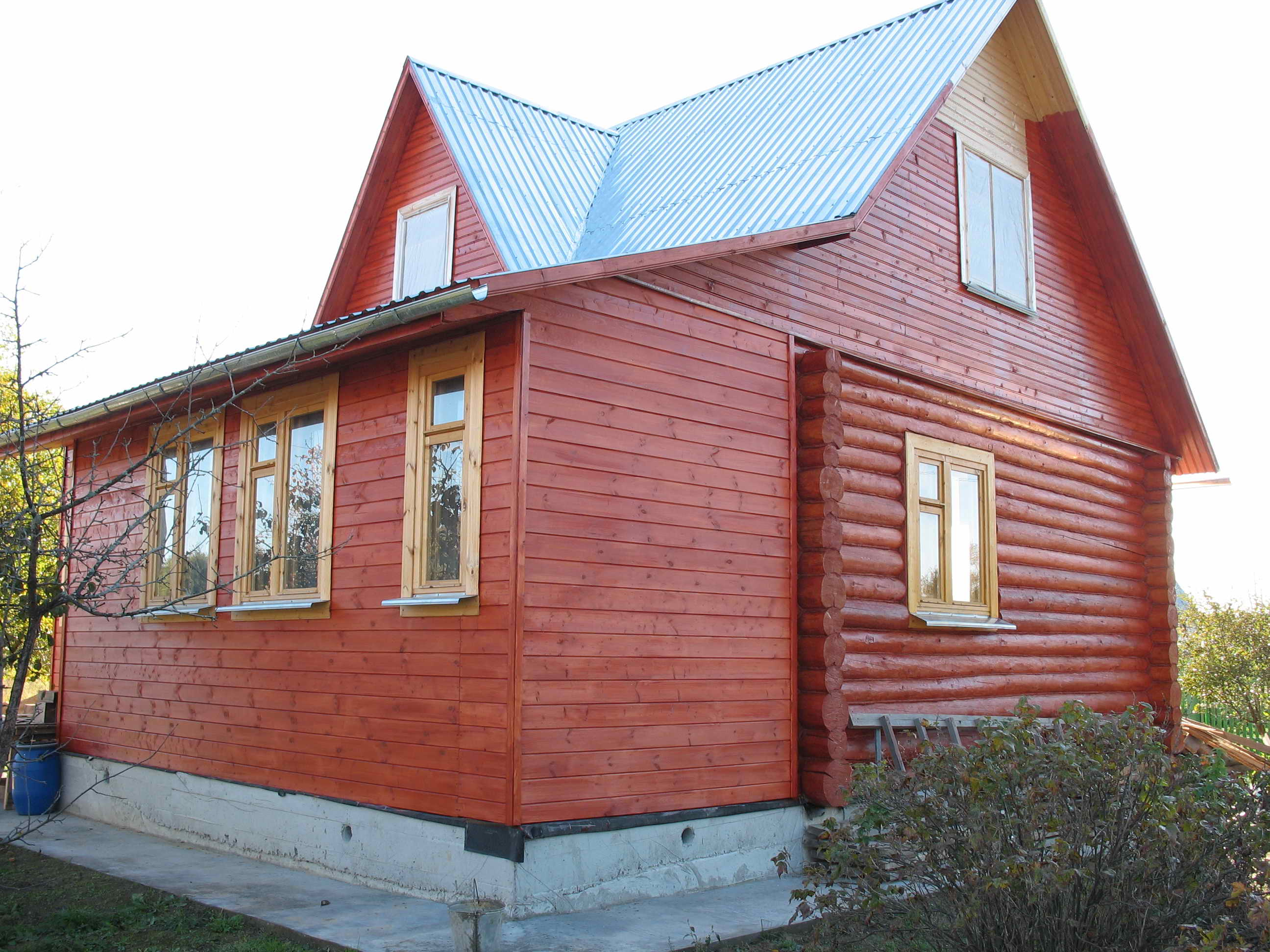

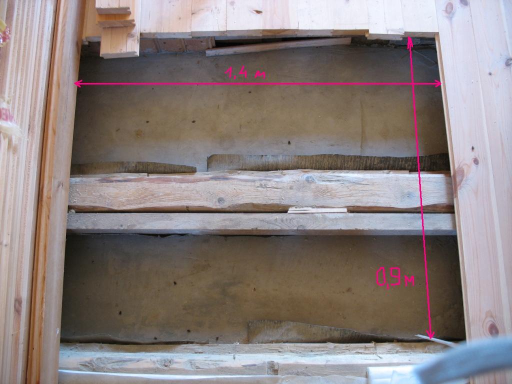

СообщениеДобавлено: Ср 4 Май 2011, 18:15 Ответить с цитатойВернуться к началу
Сделал замеры.
На картинках: план 1-го этажа, фото фундамента и внешний вид дома.
Внешний вид фундамента
 Размер файла:  87.58 КБ
 Просмотров:  679 раз(а)
Внешний вид дома
 Размер файла:  477.74 КБ
 Просмотров:  687 раз(а)
Фундамент под печь с привязкой к плану первого этажа.
 Размер файла:  195.61 КБ
 Просмотров:  739 раз(а)
СообщениеДобавлено: Ср 4 Май 2011, 18:59 Ответить с цитатойВернуться к началу
а что эта за балка, она что несущая?
Дмитрий К.
Сообщения: 6
СообщениеДобавлено: Ср 4 Май 2011, 19:07 Ответить с цитатойВернуться к началу
Да, несущие. На них крыша держится ;)
Я на плане показал только 2, одна из которых проходит над фундаментом печи. Трубу можно выводить только по задней стороне печи, между показанными балками
Дмитрий К.
Сообщения: 6
СообщениеДобавлено: Ср 4 Май 2011, 19:08 Ответить с цитатойВернуться к началу
Расстояние между балками ~ 0,65м
СообщениеДобавлено: Ср 4 Май 2011, 21:19 Ответить с цитатойВернуться к началу
вот и представьте на сколько фундамент надо поднимать выше пола чтобы балку обойти. я Вам звонил я ёщё в МО

СообщениеДобавлено: Чт 5 Май 2011, 16:53 Ответить с цитатойВернуться к началу
Лаги обойти не проблема, в крайнем случае ее можно немного стесать, благо она лежит на фундаменте. Вырезать совсем не хочется.
А вот с балками сложнее. Хотя и там можно что-то придумать.
