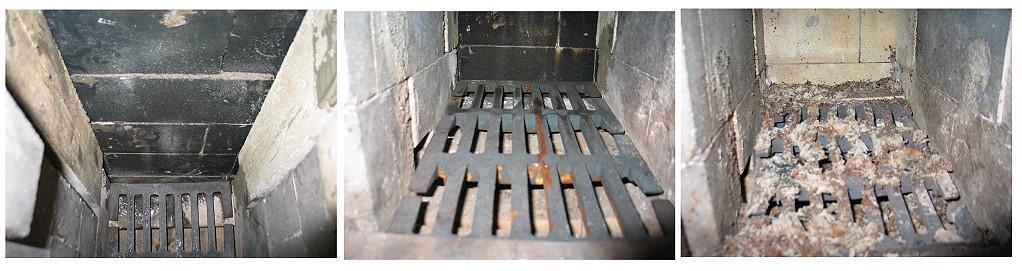

Добавлено:
Ср 22 Февраль 2012, 10:18
На первом фото остаток углей еще не догоревших, т.к. фото сделано в момент окончания теста, когда по ГА в ДГ % содержания СО2 достиг точки окончания теста. Поэтому эти угли еще будут догорать в углубление колосника (60 мм), куда они как раз все и помещаются при помощи кочерги.
Сажа на задней стенке это остаток от старого канал ВВ /так же частично в углу и после снятия широкой решетки/. Скорее всего часть газов из топки затягивалась, м.б. в момент розжига печи ... не знаю (см. вложение)
Разместив колосник вдоль топки мы часть первичного воздуха, минуя топливо /чаще дрова кладутся ближе к дверце, если их длина короче топливника/, при горение дров будет попадать напрямую в СШ и тем самым ухудшать баланс в топке при горение, поэтому расположение колосника для дожига углей, а в этом его основная задача, лучше спереди топки и поперек.
А вот вторичный воздух, попадая в топку, даже подогретым относительно холоднее общего фона, и будет опускаться вниз к топливу, поддерживая его равномерность и стабильность горения, по подобию ВВ в инжекционной газовой горелке. Часть уйдет в СШ, а часть перемешается с первичным и вновь поднимется к топливу, но уже снизу. Узкий колосник дает скорость потока, а ниспадающий ВВ стабильность и равномерность горения всего топлива.
*на фото колосник экспериментальный, проводил несколько тестов на смену живого сечения колосниковой решетки при постоянной площади отверстия подачи воздуха через поддувало, фактически "игрался" с изменением скорости и распределением потока первичного воздуха по поду топки

vladgri
Сообщения: 1857
Регион: г.Павлодар
Добавлено:
Ср 22 Февраль 2012, 11:06
| Евгений Колчин писал(а): |
А все таки, при достаточной длине дров, каким образом это будет влиять на процесс? Вопрос не праздный, так как топливник достаточно короткий, а готовые дрова обычно не менее 40-50см. По моим наблюдениям, расположение колосника спереди-поперек мешает догоранию, но способствует тлению углей, а расположение вдоль, способствует более долгому активному периоду и быстрому догоранию углей. И регулировкой поддувалом, здесь не отделаться.
Как раз скорость потока, при одинаковой площади проходного сечения колосника буди соразмерна.
*на фото колосник экспериментальный, проводил несколько тестов на смену живого сечения колосниковой решетки при постоянной площади отверстия подачи воздуха через поддувало, фактически "игрался" с изменением скорости и распределением потока первичного воздуха по поду топки |
Да вот про это и ... Какие результаты, и были ли пробы на изменение проходного сечения, разными методами(сзади,спереди, по бокам)?

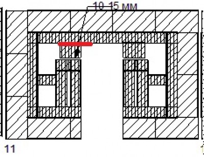

vladimir222
Зарегистрирован: Вс 26 Декабрь 2010, 20:25
Сообщения: 106
Регион: литва
Добавлено:
Сб 31 Март 2012, 22:38
С плазмой ес-но ясно, а как со швом?
vladimir222
Сообщения: 106
Регион: литва
Добавлено:
Ср 11 Апрель 2012, 18:35
Нижние прочистки дополнительно изнутри закрыты вставкой из минерального утеплителя 13х13 см для минимизации теплопотерь. Задняя не "утеплена@? поскольку часто приходится "прогревать" трубу, в связи с периодичностью посещения.
Заливку вермикулитом делали для пробы и убрать перепад между внутрянкой шамота и внешней красной кладкой. Можно заменить на перекрытие красным кирпичем через утеплитель, тем самым можно уменьшить ПП отступку от перекрытия до потолка (вместо 2 рядов -"пирог на четыре").
Евгений, ответьте пожалуйста.
1.Если делать два ряда красных с упором на внешнюю кладку надо-ли делать перекрытие шамотом? Какая толщина шамота должна быть? Если перекрытие шамотом не нужно , то при подключении дымохода через заднюю стенку можно ли убрать все перегородки второго колпака?
2. Каким образом Вы "прогреваете" трубу после долгого отсутствия?
Спасибо.

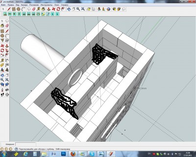

vladimir222
Сообщения: 106
Регион: литва
Добавлено:

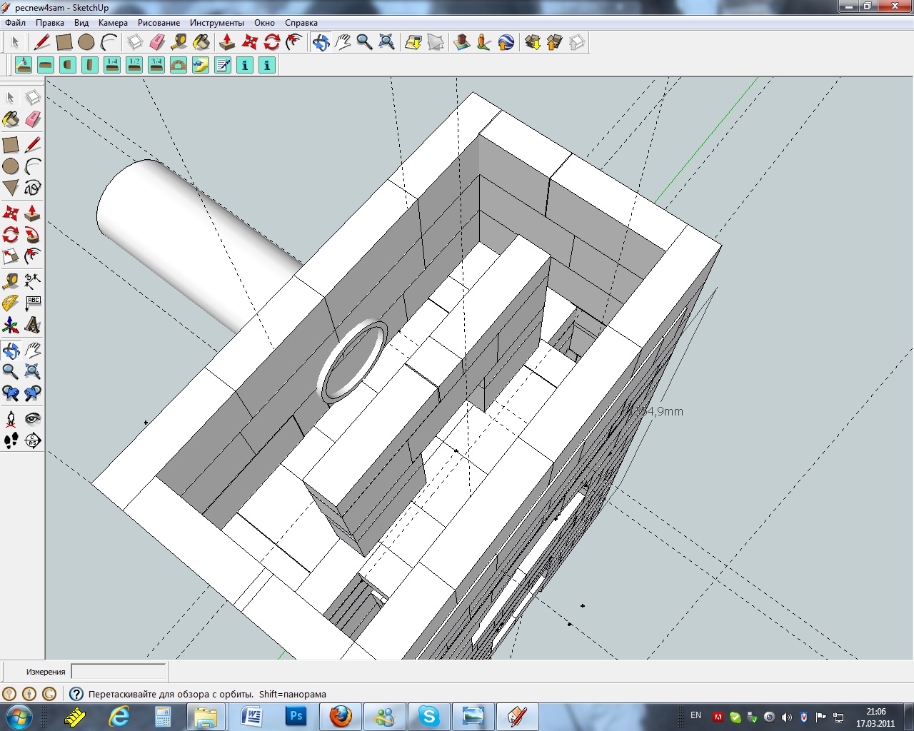

Чт 12 Апрель 2012, 21:19
Евгений!
Сегодня задумались о реализации 2-го колпака и пришли к варианту.Задвижка летнего хода не показана. На эту перегородку вешать перекрытие. Проем в перегородке 180*180мм. Правильно ли мыслим? Завтра хотим закрыть колпак. Покритикуйте пожалуйста!
| Описание: |
| Размер файла: |
322.72 КБ |
| Просмотров: |
1100 раз(а) |
Анатолич
Сообщения: 393
Регион: Рязань
Добавлено:
Чт 12 Апрель 2012, 22:08
Я, правда, не Евгений, но, если позволите... Тогда уж так...
Или вовсе можно и не делать проём в перегородке. Если выход будет опущен к самому дну - колпак и так получается...
| Описание: |
| Размер файла: |
329.18 КБ |
| Просмотров: |
937 раз(а) |
