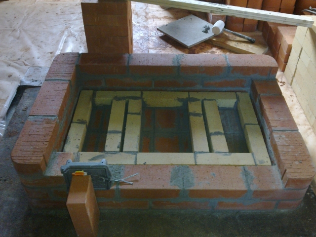

Начал выкладывать данную печь по оригинальной порядовке, но решил все же убрать с задней стенки ВВ для увеличения длинны топки. Есть вопрос... Наружние стенки дымоходов (справа и слева) на фото отчете выкладываются из лещадки. Если их выложить из ША-8, уменьшится ли теплоотдача печи? Кто что скажет? Просто шамотного кирпича ША-8 хватит выложить все ядро данной конструкции. Есть ли необходимость опиливать данный кирпичь по толщине????

Есть. Более тонкие кирпичи быстрее прогреют наружную стенку. Пилились у меня легко.

а если все же использовать ША-8, не будут ли слишком узкие каналы?

Так более тонкие (ША-6 40мм) имеют и размеры 230*114, отличающиеся от ША-8 250*124. Вроде как и работать не удобно. Разность по высоте получается. Топка на ребро из кирпича 124 мм, а дымоход из 114мм. А мастера, я так понимаю, рекомендуют все же 40-50мм толщину???? Значит придется пилить

Тогда напрашивается вопрос... Не будут ли каналы узкими, если все полностью шамотное ядро выложить кирпичом ША8.
И еще вопрос. Как ставятся прочистные и зольная дверки. С ватой или картоном или без всего. Нужен ли тепловой зазор, ведь по сути в нижней части особой температуры нет и сильного расширения тоже.

Если считать по чертежу то получается 26см зольник + две стенки по 6,5см + два канала ВВ по 1,5см + еще 2 стенки по 6,5 см. В сумме получается 55см. По внутренним габаритам с дымовым каналом 78см - 55см = 23см/2 =11,5см ширина дымового канала. И другая сторона вопроса. 12см толщина наружней оболочки из красного кирпича + зазор 1см + 6,5см шамот - будет ли достаточно прогреваться данный пирог и не будем ли мы топить улицу. Опять же глядя на фотографии на форуме и фотоотчет испытаний со слета, получется что у половины печей вообще футеровка дымовых каналов отсутствует, только топка и ХК выложены из шамота. На других печах, судя по фото, используется ША6.
Вот и хочу понять, дабы не допускать ошибок и не переделывать.

Повторюсь, что печь проверенная, как и такая двухконтурная схема...
Если применять керамический кирпич, например, витебского производства, то без полной футеровки, сделать по настоящему теплоёмкую, теплоэффективную и долговечную печь практически невозможно .

Евгений, здравствуйте! Хотел бы узнать, пробовали ли воплотить данную идею и если да, то каковы результаты. Выкладываю в настоящее время аналог данной печи и есть возможность уменьшить подвертку до 18 см. На сколько это может повлиять на нормальную работу печи. Заранее спасибо за ответ!
