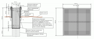

Уважаемые печники.
Отвечаю на ваши вопросы по устройству сруба.
На первоначальной схеме изображены размеры фундамента.
Размеры сруба отличаются: Материал - профилированный брус 14х14см. Длина бруса 6м. Все стены несущие. Каждый ряд сруба скреплен нагелями через 15 см.
При укладке сруба от внешенго края фундамента отступили 5см. Стена, в которой будет печка, сдвинута в сторону большой комнаты. Отступ от края фундамента в большой комнате также 5см.
Фундамент действительно строили без консултации с печником Sad
Надеюсь, что все-таки решение найдется Smile

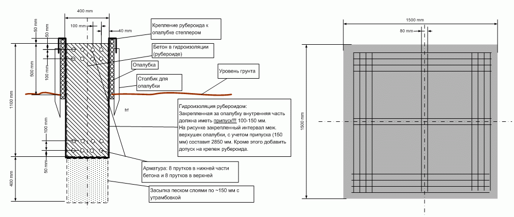

СообщениеДобавлено: Пн 25 Июнь 2012, 23:54 Ответить с цитатойВернуться к началу
Dreamdavids писал(а):
Кто проектировал фундамент?
Эскиз фундамента дорисовывали с отцом "от руки" в день накануне, когда уже надо было загружать работой бригаду местных умельцев. Связывать фундамент под печь и дом в один или нет - опирались на инет, опыт отца (пара домов) и опыт эксплуатации у соседей. В последний момент решили все таки монолитную конструкцию с остальным фундаментом, чтоб не играла. Плита со сваями может, по этому критерию и хуже. Кроме того, исполнение по своему технологично и не сильно удорожало конструкцию - "копай, вяжи, да лей", а со сваями у той бригады опыта и инструмента не было.
Вдогонку - исполнение по арматуре - с запасом раза в 2-3 по сравнению с известными нам аналогами, так что, наверное, прочно. Во вложении, эскиз фундамента в сечении и арматура под печкой, арматура 16мм.
